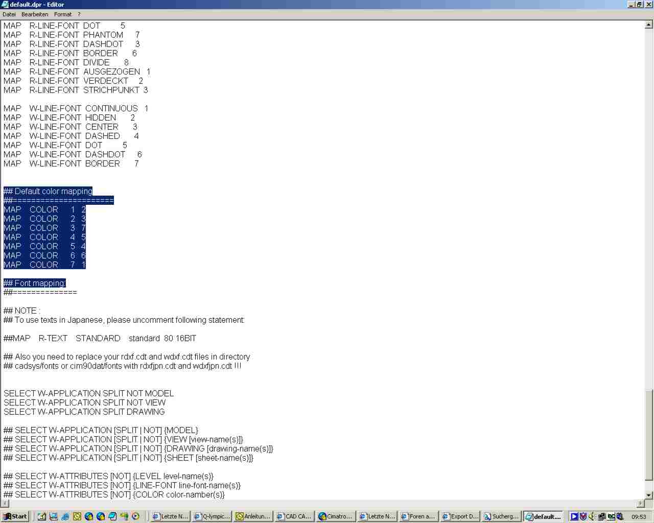

Hallo Cimatroner ,
hat jemand einen Plan wie man beim Export nach DWG/DXF von 2D-Ableitungen die Eigenschaften (Farben usw.) von der Elemente so
einstellen kann , dass sie 1:1 uebertragen werden .
Eine hellblaue Linie soll auch in der geschriebenen DWG hellblau sein
und nicht gelb , eine  . . . . . usw.
Wolfgang

Hallo Wolfgang,
die Einstellungen der Farben wird über eine Datei mit dem Namen default.dpr gesteuert.Dort werden Farben die in Cimatron verwendet werden den Farben zugeordnet die sie in (z.B. Autocad) bekommen sollen.
In IT waren diese Zuordnungen OK.In E sind wir gerade dabei die richtige Einstellung wieder zu erarbeiten.Ich denke das wir in kürze soweit sein werden. Am besten nochmal in einigen tagen beim Support nachfragen.

Hallo Wolfgang,
durch verändern der default.dpr kann man auch selbst relativ einfach die Farbzuordnung festlegen (siehe jpg)
Die erste Zahl ist die Cimatron Farbe, die zweite Zahl die Ausgabefarbe.
Einfach ausprobieren............
Viel Glück
Harald

Hallo ,
erstmal freue ich mich ueber die rege Beteiligung.
JPK-Mould steht mir unter Acad nicht zur Verfuegung , meines Wissens nach hat dies auch keiner unserer Kunden an die ich Dateien versenden muss.
Die Modifikation der default.dpr habe ich versucht .
Doch in ca. einer Stunde des Versuchens bin ich zu keiner Loesung gekommen ,ich konnte auch keinerlei Logik bei Aenderung der Farbnummern erkennen.
Vielleicht mache ich morgen Vormittag nochmal einen Versuch .
Welche Farbnummer im Cimatron ist welche Farbe oder wie kann ich das rausbekommen ?
In ACAD meiner Meinung nach:
1-rot
2-gelb
3-gruen
4-cyan
5-blau
6-magenta
7-schwarz/weiss
Wolfgang
Habe jetzt mehrere 2D-Ableitungen nach ACAD2000-DWG exportiert , ohne an der default.dpf Veraenderungen durchzufuehren.
In CimE waren die Formkanten immer schwarz und die verdeckten Kanten cyan.
Die erzeugten DWG-Files haben jedoch immer unterschiedliche Farbzuordnungen.
Daher denke ich das das verstellen der default.dpf keinen Sinn macht.
Wir werden uns wohl gedulden muessen bis vom Support eine neue zur Verfuegung gestellt wird. Denn nur an der Farbnummerzuordnung scheint es nicht zu liegen .

Hallo Wolfgang,
probiers mal mit dieser Einstellung in der default.dpr
Wenn es damit auch nicht funktionieren sollte (wovon ich nicht ausgehe)dann melde dich bitte bei unserem Support.
## Default color mapping
MAP    COLOR      1  12
MAP    COLOR      2  11
MAP    COLOR      3  9
MAP    COLOR      4  8
MAP    COLOR      5  10
MAP    COLOR      6  7
MAP    COLOR      7  13
Grüße Anster
