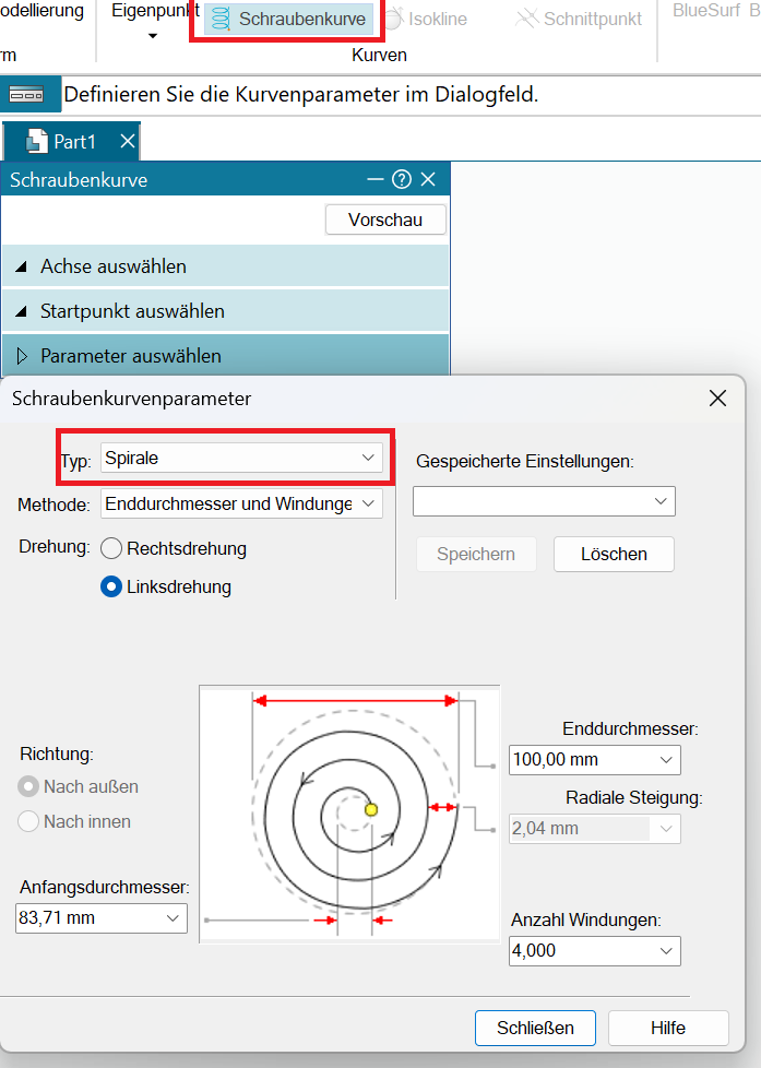

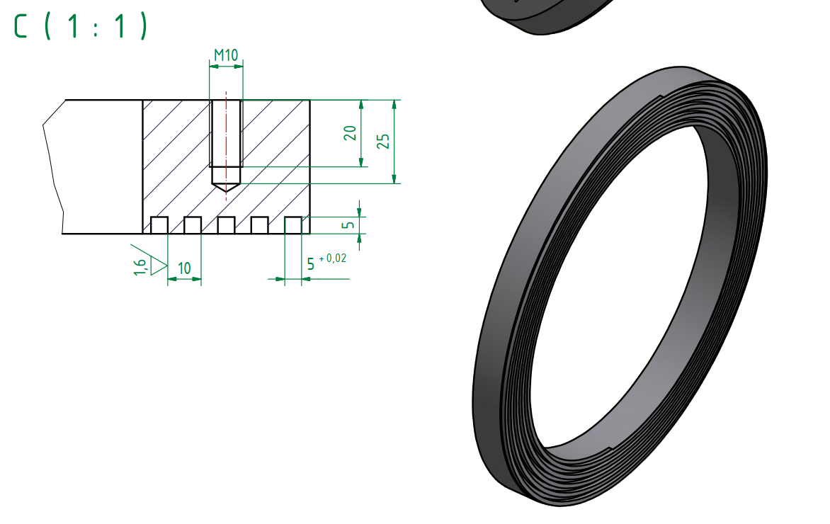

Hallo Leute,
bin dabei das Spiralrad eines 3-Backenfutters zu zeichnen, anbei ein Bild.
Ich weiß, dass ich den Spiralausschnitt irgendwie zeichnen kann, leider fällt mir nicht
mehr ein, wo das ging.
Kennt hier jemand einen Lösungsvorschlag?
Lg Stefan

Hallo Stefan,
nimm die Schraubenkurve um die Spirale für die Planspirale Deines Drehfutters zu erstellen.
Markus Gras

Hallo Markus,
das ist sogar noch besser, als das was ich im Sinn hatte.
Tausend Dank, Us sind unterwegs.
Lg Stefan
