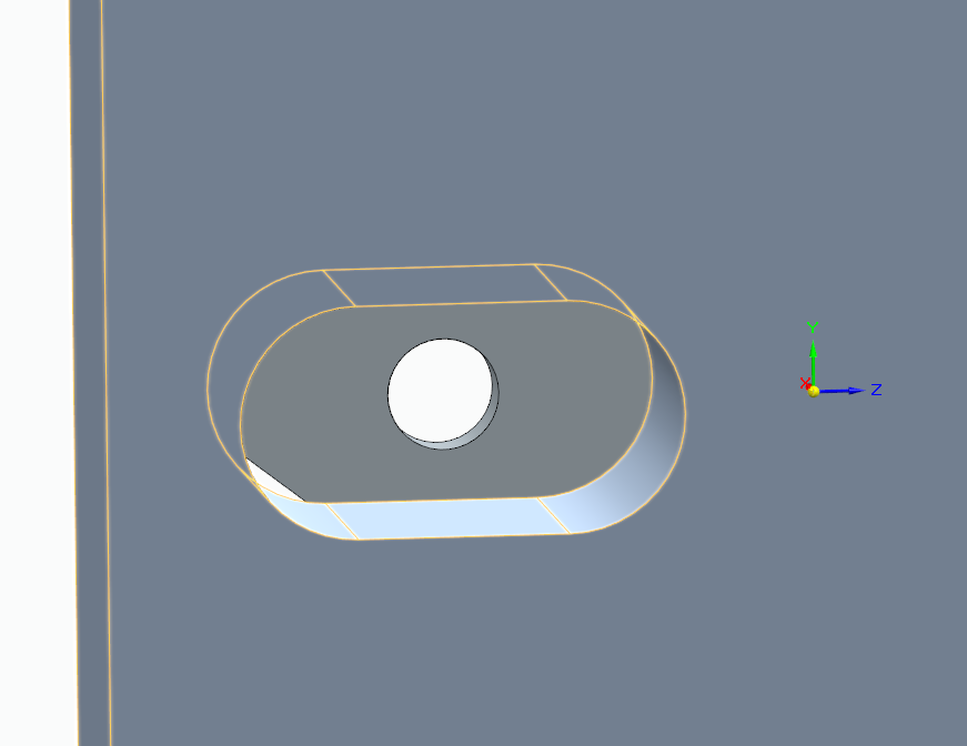

ich habe hier den Fall, das ich in einem Blech einen Schlitz habe, und im anderen Blech eine Bohrung.
Ich benötige eine Beziehung, in der die Bohrung sich frei im Schlitz bewegen kann, aber den Bereich des Schlitzes nicht verlassen darf.
Jemand eine Idee?

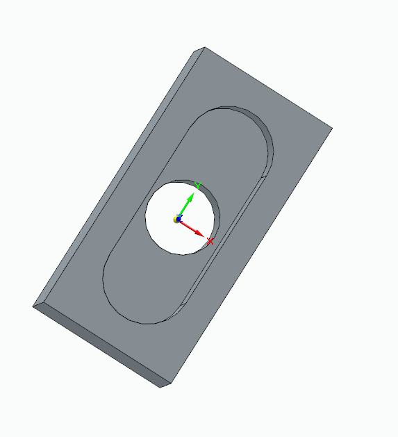

Ich habe es nun etwas gröber gelöst,
ein Dummy Teil mit Bohrung und Schlitz.
Die Bohrung des Dummy läuft auf dem Schlitzpfad des 1. Blechs, und das 2. Blech kann sich auf dem Schlitz des Dummys bewegen.
Auf dem Bild ist der Schlitz noch zu groß.
