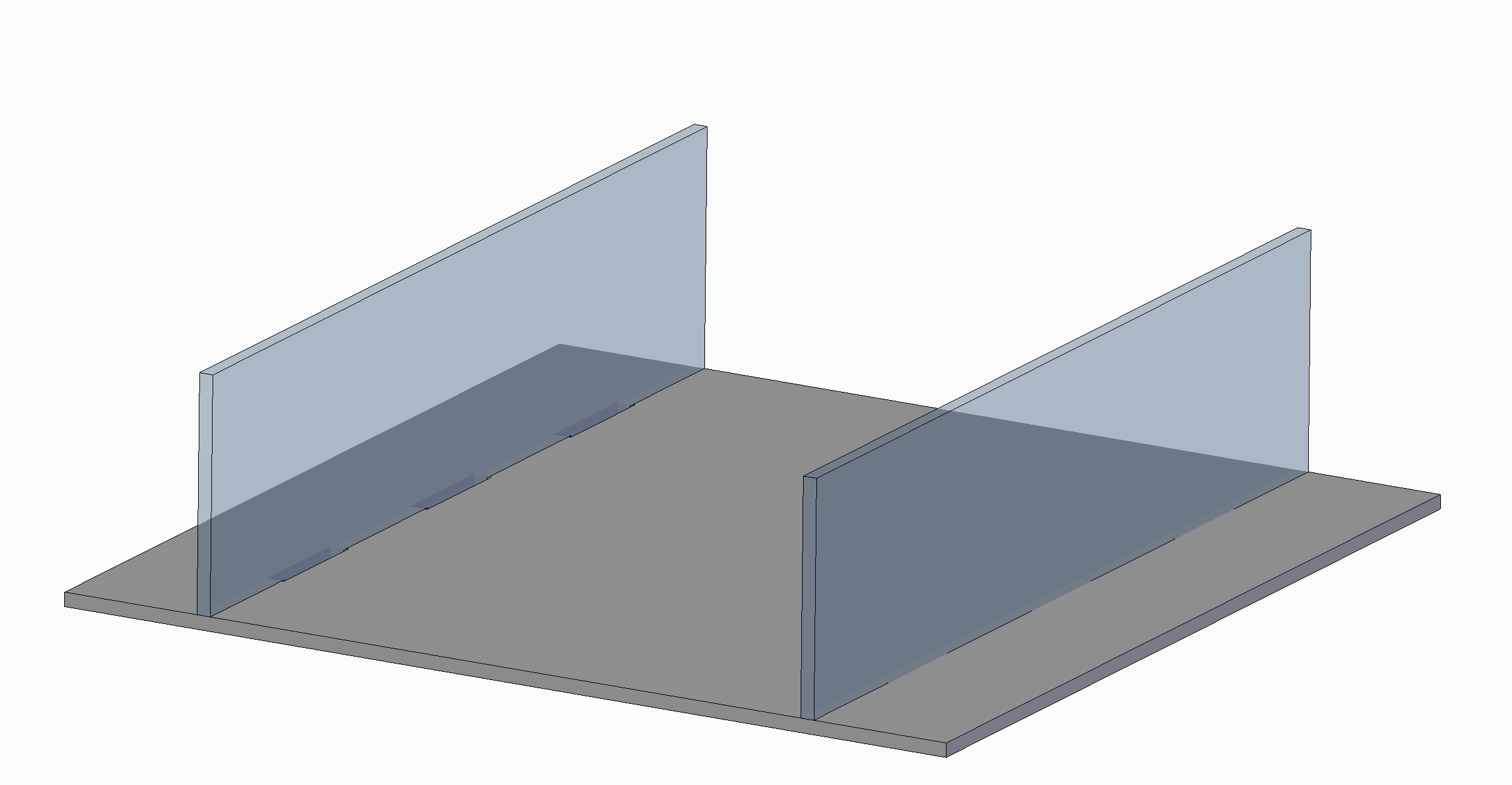

Hallo@all
Ein allgemeines Problem?
Ich habe Blech_1, auf dem ich 2x Blech_2 positioniert habe.
Jetzt mit Lasche und Schlitz verbunden.
Beide Blech_2 haben Laschen (logisch)
Blech_1 hat aber nur an einer position Schlitze?
Was mach ich falsch?

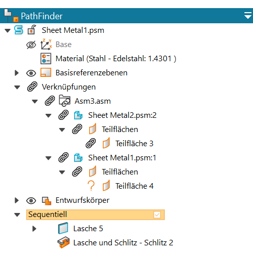

Hallo Stephan,
schau mal in Blech_1, da müssten zwei Interpartkopien von Blech_2 drin sein.

Hi Markus.
Ok. Ja, Du hast recht. Da sind 2 Kopien drin. Aber nur eine von Blech_1
Eine sichtbar, und eine mit Fragezeichen (?).
Aber wie bekomme ich die 2. Schlitzreihe angezeigt? "Aktivieren" und "Alle aktualisieren" bringt nicht das gewünschte Ergebnis?
Ich fände es praktisch, wenn es gleich richtig dargestellt wird. Muss ich da irgendwo noch ein Häckchen setzen?

Hallo Stephan,
das Fragezeichen an der einen Teilekopie ist ein Hinweis, das etwas nicht stimmt. Wenn Du da mal drauf deutest, bekommst Du evtl. mehr Infos.

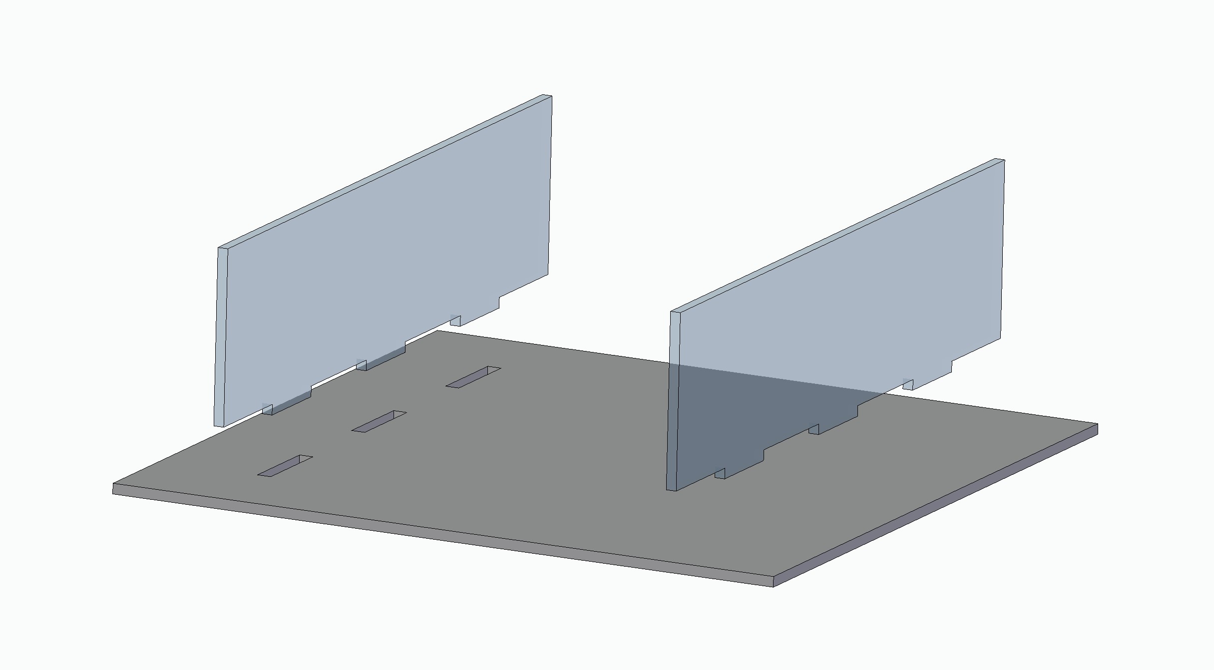

Nein, leider kein Hinweis.
Ist ja alles auch keine Raketen-Technik. Ich hätte nur erwartet, daß die Schlitze an jeder Stelle generiert werden.
Ich denke das ich beim ausführen des Befehls nichts falsch mache? Er ist ja Dialog-Geführt, aber bringt halt nicht das gewünschte bzw. erwartete Ergebnis. Und es ist bestimmt kein ungewöhnliches Vorgehen, mehrere gleiche Rippen in einem Grundkörper zu verbauen.
Ich hab auch versucht, den Befehl ein zweites mal, an der 2. Rippe auszuführen. Klappt aber auch nicht. Wäre ja eigentlich auch Unsinn.
Oder bekommt einer von euch das so hin wie man es erwarten würde?

Ok.
Dann scheint das für mich ein richtiger Bug zu sein.
Kann ich das Problem irgendow hinschicken, ein Ticket aufmachen, ... ?
Oder liest hier der Support von SolidEdge mit?

Tickets dazu gibt es schon.
Siemens liest hier eher nicht mit.
Wenn Du auch eins dazu aufmachen willst, mach das über Deine Reseller.
