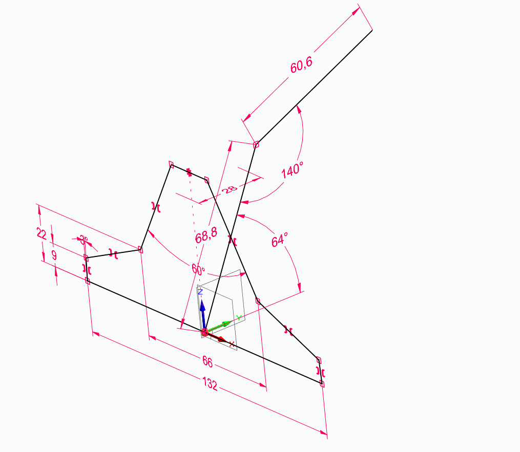

bräuchte nach langer Zeit wieder mal Hilfe. Ich will das Studycadcam Beispiel 324 lösen.
ich schaffe es einfach nicht - irgendwie fehlt mir der eine oder andere befehl ?!
Ich habe es z.b. mit mehreren Ebenen und Rechtecken mit Schnittpunkt auf dem Pfade probiert,
er verbindet aber bei Loft die einzelnen Rechtecke nicht gerade sondern immer mit einem Bogen, usw..
Als Dateianhang habe ich das Studycadcam Beispiel und meine angefangene Part Datei gehängt.
Eines vorab, ich verwende die Community Version und hätte das "ganze" gerne im sequentiell mode gelöst.
danke vorab für eure Hilfe

Das Verbinden beim Loft mit dem Bogen hängt von den Einstellungen ab.
Für jeden Querschnitt kann man da die Methode wählen:
Zum Beispiel: Senkrecht zum Querschnitt, Parallel oder Natürlich.
Sequentieller Modus ist die einzig sinnvolle Lösung, weil Flächen im Synchronous nicht mehr geändert werden können.

ja, so weit war ich auch schon mal. habe dann nur Schwierigkeiten mit den 154 Grad bekommen. Scheinbar ist alles in Skizze 1 drin - vielleicht kannst du die mal hochladen, oder screenshot machen

Hallo Susanne,
hier die Skizze und Profil der ersten Ausprägung. Die Skizze benutze ich auch, um der Ausprägung die richtige Höhe zu geben. Das Anschlussrohr habe ich direkt mit 2° Schräge extrudiert.

Hallo Susanne,
das eine ist eine Skizze mit den beiden Linien, das andere ist das Profil der ersten Ausprägung. Für die zweite Ausprägung, das Rohr, habe ich eine Ebene senkrecht zur Kurve, wobei ich die obere Linie der Skizze verwende. Als Längenoption, nehme ich Abmaß von/bis.

Hallo Markus,
ok, denke ich mir doch - da hat die Ansicht etwas getäuscht.
Ich habe eine zweite Skizze gesucht -naja, irgendwie hab ich es mir angewöhnt nicht mehr direkt zu extrudieren, sondern immer alles separat in einer Skizze festzuhalten
du wirst lachen fast soweit war ich auch, aber ich wusste dann nicht weiter mit der angeschrägten Unterseite der Saugbürste.
Schneid ich die am Ende schräg ab ?
anbei meine Version - da stimmt was nicht

Hallo Susanne,
ich habe da nichts abgeschnitten, ich habe erst das Teil als normale Ausprägung erzeugt und dann die Seitenflächen gekippt.

Hallo Markus,
also, "bei mir" ist auf der Skizze die Bürste unten mit 154Grad geschrägt.
Die schaut nicht senkrecht nach oben, oder ?!

Hallo Susanne,
anfangs ist das noch rechtwinklig, aber nicht lange, weil ich die Flächen kippe.

Hallo markus,
oja, jetzt wird alles klar
danke dir !!
