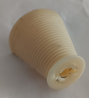

wie erzeuge ich auf einem Kegel ein Außengewinde (siehe Screenshot)?
Unten 35 mm oben 15 mm Steigung 1,5
Axiale Höhe 33 mm
Ich habe nur die Academic Edition, falls das einen Unterschied macht.
Vielen Dank!

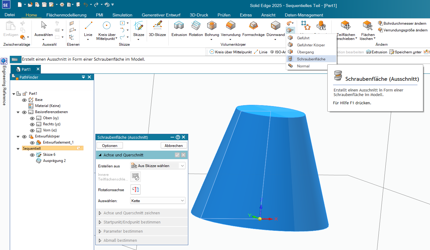

Hallo Tobias,
nimm den Schraubenflächenausschnitt um die Gewindegänge zu schneiden. Der Befehl hat einen Parameter für die Kegelneigung.  Es könnte auch mit Gewinde als physikalisches Gewinde gehen.

Ich hab grade mal nachgesehen.
Für Konische Gewinde ist die Option "pysisches Gewinde" leider nicht aktiv.

Vielen Dank für die Antworten.
Ich scheitere jedoch schon an den ersten Schritten...
Egal, wie ich einen Kegel erstelle, unter "Schraubenfläche (Ausschnitt)" komme ich einfach nicht weiter.
Im richtigen Dialog bin ich aber schon? (Screenshot)

Hallo Tobias,
probier doch erst mal eine Schraubenflächenausprägung, zu machen, wie sie in dem kurzen Video gezeigt wird, das abspielt wenn Du auf den Befehl deutest. Dadurch lernst Du den Befehl kennen und kannst dann mit dem Parameter für den Winkel experimentieren. Den gedanklichen Wechsel von der Ausprägung zum Ausschnitt bekommst Du dann auch hin. Das hilft Dir mehr als wenn wir Dir jetzt eine fertige Lösung präsentieren.
