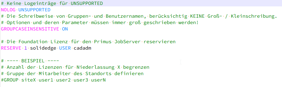

Hallo GreyEnt,
kopiere den folgenden Text in die saltd.opt die Du unter C:\ProgramData\Siemens\License Server\ActiveLicenses findest. Du mußt sie natürlich noch für Deine Bedürfnisse anpassen.
Code:
# Keine Logeinträge für UNSUPPORTED
NOLOG UNSUPPORTED
# Die Schreibweise von Gruppen- und Benutzernamen, berücksichtig KEINE Groß- / Kleinschreibung.
# Optionen und deren Parameter müssen immer groß geschrieben werden!
GROUPCASEINSENSITIVE ON
# Die Foundation Lizenz für den Primus JobServer reservieren
RESERVE 1 solidedge USER cadadm
# ---- BEISPIEL ----
# Anzahl der Lizenzen für Niederlassung X begrenzen
# Gruppe der Mitarbeiter des Standorts definieren
#GROUP siteX user1 user2 user3 userN
# Maximale Anzahl Lizenzen von solidedgeclassic für Gruppe siteX definieren
#MAX 3 solidedgeclassic GROUP siteX
# ---- Folgende Definitionen sind möglich ----
# Die Liste ist unvollständig, für eine komplette Übersicht siehe "C:\Program Files\Siemens\PLMLicenseServer\FLEXlm User Guide\LicenseAdministration.pdf"
# Solid Edge Pakete: solidedge = Solid Edge Foundation, solidedgeclassic = Solid Edge Classic, solidedgepremium = Solid Edge Premium Paket
# RESERVE - Reserviert eine bestimmte Anzahl Lizenzen für USER, GROUP oder HOST_GROUP. Syntax: RESERVE 3 solidedgeclassic GROUP siteX
# MAX - Limitiert die Anzahl der Lizenzen für USER, GROUP oder HOST_GROUP. Syntax: MAX 3 solidedgeclassic GROUP siteX
# EXCLUDE - Schließt bestimmet USER, GROUP oder HOST_GROUP von der Nutzung einer Lizenz aus. Syntax: EXCLUDE solidedgeclassic USER user1
# GROUP - Definiert eine Benutzergruppe. Syntax: GROUP groupname user1 user2 user3
# HOST_GROUP - Definiert eine Gruppe von Rechnern. Syntax analog zu GROUP

erstellt am: 07. Aug. 2026 12:59    Editieren oder löschen Sie diesen Beitrag!  <-- editieren / zitieren -->   Antwort mit Zitat in Fett Antwort mit kursivem Zitat    Unities abgeben: 1 Unity (wenig hilfreich, aber dennoch)2 Unities3 Unities4 Unities5 Unities6 Unities7 Unities8 Unities9 Unities10 Unities Nur für GreyEnt 10 Unities + Antwort hilfreich
FlexLM_OptionsSprachdefinitionfurNotepad.zip
ich habe mir mal eine Sprachdefinition für Notepad++ gemacht, damit das etwas übersichtlicher aussieht:
