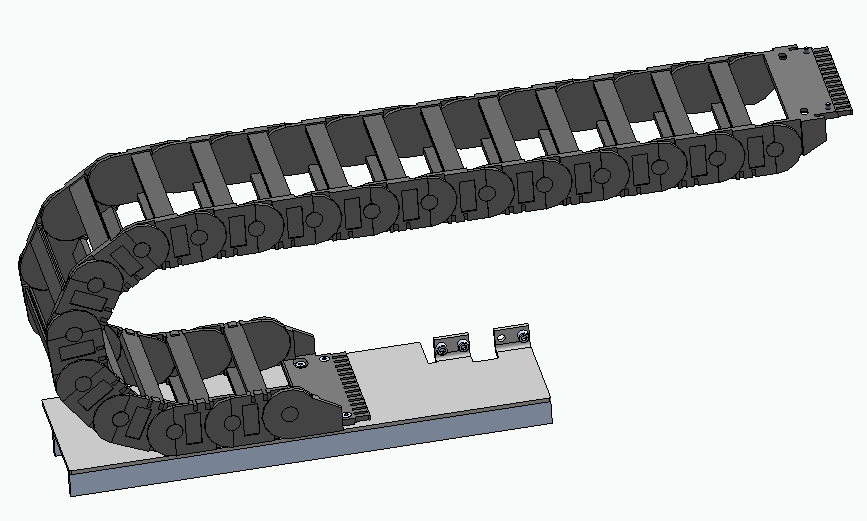

wie kann ich denn einen Kabelschlepp mit der Komponentenmontage so aus den Einzelgliedern zusammensetzen, dass er sich immer richtig abwickelt egal welchen abstand die Endglieder zueinander haben. Endstücke sind bei menem Anwendungsfall immer in der Höhe im gleichen Abstand, nur der Längenabstand verändert sich. Siehe Beispiel-01 im Anhang.
Schon mal Besten Dank im Voraus.

Hallo Matthias,
am einfachsten lässt sich das wahrscheinlich über Muster entlang Kurve lösen. Diese Musterfunktion bietet auch spezielle Einstellungen für z.B. Kettenglieder, um im Bogen entlang der Bogensehne zu mustern, da sich Kettenglieder ja nicht biegen können, zumindest kenne ich keine solchen.

Für eine variable Positionierung oder Animation ist das etwas fummelig umzusetzen.
Der Vorschlag von Markus ist der Ansatz. Man muss dann die Kontur aus Linien und Bogen als Leitkontur konstruieren, die sich bei Positionsänderungen passend und vor allem stabil verhält.
Das könnte man sowohl als anpassbare Unterbaugruppe oder, und das ist evtl besser, als anpassbares Part erstellen.
