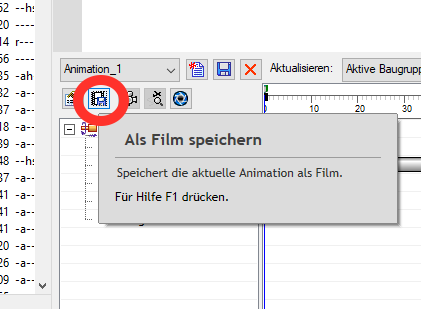

Hallo Zusammen,
vielleicht kann mir jemand helfen:
Wir haben mit dem Befehl "Motor simulieren" einen Ablauf erstellt und wollen diesen nun als Film speichern. Leider passiert nichts, wenn auf den Button "Film speichern" gedrückt wird.
Bei unseren "alten" Version ST9 hat es funktioniert, bei SE2025 !!!
Gibt es eine Einstellung, oder was sollte getan werden?
Gruß Frusti 180
Gruß FRUSTI SE2025 Solid

Es sollte sich aber durch Anklicken von "Als Film speichern"  das Fenster zum Erstellen eines Filmes öffnen?

ich sehe, dass in der Signatur angegeben ist, dass ihr EdgePLM COMPACT einsetzt!?
Dann bitte einmal folgendes ausprobieren:
- Abmelden von COMPACT
- Speichern der Film-Datei
Da COMPACT bei vielen Speicherfunktionen von SE sich dazwischen schaltet könnte es sein, dass sich in der SE-Version etwas verändert hat und COMPACT dazwischen funkt.

Hallo RayBan,
gute Idee, werde ich demnächst mal testen und Euch auf dem Laufenden halten

Hallo Andreas,
kommt leider nicht.
Aber RayBan hat eine andere Idee, warum es nicht funktioniert.
Dies werden wir testen.
