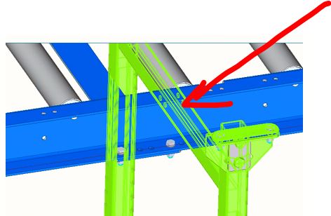

Hallo Zusammen,
wir arbeiten nun etwa 8 Wochen mit SE2025 (vorher ST9).
Was nervt ist die Hervorhebung, wenn mit dem Cursor über die Konstruktion gefahren wird und dass immer alle Körperkanten angezeigt werden, vom "Leuchten" ganz zu schweigen :-( (Bild).
Gibt es Einstellmöglichkeiten,  den Zeitpunkt der Hervorhebung einzustellen und kann so eingestellt werden, dass es eine wirkliche Schattierung ohne Körperkanten ist?
Gruß FRUSTI SE2025 Solid

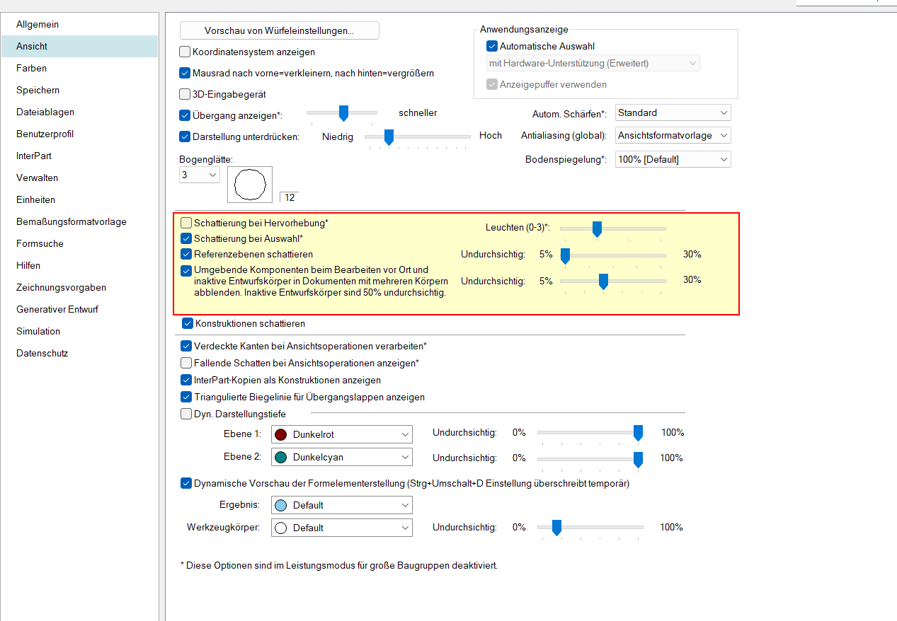

Hallo Frusti,
ganz einfach, in den Optionen unter Ansicht die entsprechende passenden Einstellungen wählen.
Wolfgang Hackl

Hallo Wolfgang,
danke für die Anregung!
Diese "ganzen" Einstellung haben wir schon alle durchgespielt, leider ohne den gewünschten Effekt:-(

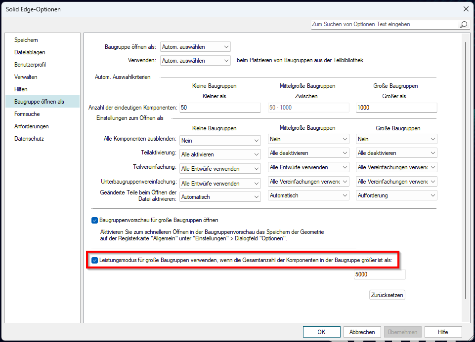

erstellt am: 17. Jul. 2026 12:08    Editieren oder löschen Sie diesen Beitrag!  <-- editieren / zitieren -->   Antwort mit Zitat in Fett Antwort mit kursivem Zitat    Unities abgeben: 1 Unity (wenig hilfreich, aber dennoch)2 Unities3 Unities4 Unities5 Unities6 Unities7 Unities8 Unities9 Unities10 Unities Nur für FRUSTI 180 SOLID 10 Unities + Antwort hilfreich
diese Optionen werden als Standard gesetzt wenn die Baugruppe eine eingestellte Anzahl von Komponenten überschreitet und die individuellen Einstellungen werden übersteuert.
Das zeigt auch das Sternchen an der Beschreibung der Einstellung.
Bitte einmal die Einstellung wie im Anhang kontrollieren.
Wurde denn eine ausführliche Update-Schulung durchgeführt!??
Und er sagte noch: "noch nicht klicken".....

Hallo RayBan,
unsere Einstellungen zur "Baugruppe öffnen als" sind identisch mit Deinem Bild :-(

erstellt am: 20. Jul. 2026 08:25    Editieren oder löschen Sie diesen Beitrag!  <-- editieren / zitieren -->   Antwort mit Zitat in Fett Antwort mit kursivem Zitat    Unities abgeben: 1 Unity (wenig hilfreich, aber dennoch)2 Unities3 Unities4 Unities5 Unities6 Unities7 Unities8 Unities9 Unities10 Unities Nur für FRUSTI 180 SOLID 10 Unities + Antwort hilfreich
Original erstellt von FRUSTI 180 SOLID:
Hallo RayBan,
Ok, also passiert das auch in eine "kleinen" Baugruppe!?
Dann fällt mir nur ein, dass es vielleicht mit der Grafikkarte bzw. den Grafik-Einstellungen zu tun hat.
Sind denn auch neue Rechner beim Update angeschafft worden!?
Vielleicht sollte man dann den Support des Resellers kontaktieren!?

erstellt am: 20. Jul. 2026 09:07    Editieren oder löschen Sie diesen Beitrag!  <-- editieren / zitieren -->   Antwort mit Zitat in Fett Antwort mit kursivem Zitat    Unities abgeben: 1 Unity (wenig hilfreich, aber dennoch)2 Unities3 Unities4 Unities5 Unities6 Unities7 Unities8 Unities9 Unities10 Unities Nur für FRUSTI 180 SOLID 10 Unities + Antwort hilfreich
an diesen Optionen könnte man auch noch stellen...
Mit "Feldanzeige..." wird das Teil/BGR nicht gehighligtet sondern nur mit einem Rahmen markiert.
herzliche Grüße

Hallo Tita,
danke für die Anregung.
War leider auch nicht das, was wir suchen.
