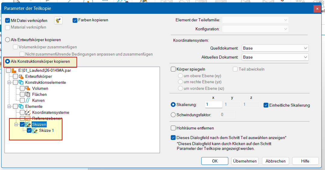

Hi zusammen,
kann man sich eine Art Skizzenmodel erstellen (nur Skizzen keine Extrusionen oder ähnliches), dieses dann abspeichern, und in einem neuen Teil im Hintergrund rein laden.
Hintergrund ist folgender: Die Skizzen sind maßlich relativ groß (über 10m) Die Teile sind aber nur maximal 1-2m.
Jetzt will ich nur Teile der Skizzen im Teil abgreifen und dann daraus die Extrusionen und meine Bauteile erstellen. Gleichzeitig wenn sich die Maße ändern muss ich es nix X-Mal ändern, und Gefahr laufen dass die Teile dann nicht mehr zusammen passen weil ich irgendwo etwas vergessen habe, sondern nur ein einziges Mal im Skeleton.
Danke schon mal.

Hi Freerider,
ja klar - Einfügen Teilekopie - ist die Lösung dazu.
Erstellt Dir eine assoziative Teilekopie eines Parts in einem anderen.
Du kannst Dir aussuchen, welche Objekte Du dabei mitnehmen möchtest.
Auch einzelne Skizzen, Flächen oder Körper

erstellt am: 09. Jun. 2026 11:02    Editieren oder löschen Sie diesen Beitrag!  <-- editieren / zitieren -->   Antwort mit Zitat in Fett Antwort mit kursivem Zitat    Unities abgeben: 1 Unity (wenig hilfreich, aber dennoch)2 Unities3 Unities4 Unities5 Unities6 Unities7 Unities8 Unities9 Unities10 Unities Nur für freerider 10 Unities + Antwort hilfreich
Hallo Freerider,
unabhängig davon würde ich - wenn möglich - trotzdem Flächenkörper als Skelett verwenden.
Erstens sind sie 3D und liefern idR mehr Infos und Objekte bei einfacherer Erstellung als 2D oder auch 3D Skizzen.
Und die Teilekopie ist IMHO stabiler

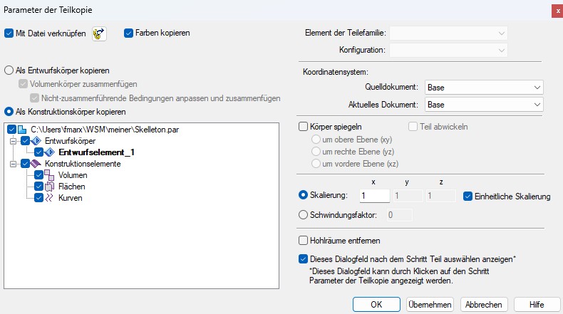

Das mit der Teilekopie einfügen hab ich gemacht, nur ohne eine "Miniteil" im Skeleton geht es leider nicht.
Somit hab ich mir auch beholfen einen Würfel von 1mm Kantenlänge direkt auf den Ursprung zu setzen. Den kann ich jetzt einfügen, aber es werden auch nur die Grundebenen übernommen, und sonst gar nichts. Keine Skizzen, keine weiteren Ebenen, nichts. Was mache ich falsch?

Hall Freerider,
es geht auch ohne Körper.
Reine eine Skizze kann ebenfalls als Teilekopie übergeben werden.
Du musst nur - als Konstruktionskörper kopieren - anwählen und dann die gewünschten Objekte

Hi, hab ich auch versucht. Anhand des bildes kann man sehen, was ich auswählen kann. Leider zeigt er mir nur den kleinen Würfel an (mal transparent, mal nicht transparent, je nachdem was auswähle)

Hallo Freerider,
das könnte an der Solid Edge Version liegen, das mit Skizzen über Teilekopie verknüpfen, kam erst mit Solid Edge 2026. Prinzipiell kann man aber Skizzen aus einem Teil in ein anderes übernehmen, das geht aber nur wenn beide in einer Baugruppe verbaut sind. Da ist es dann der Befehl Skizze kopieren, der Dir verschiedene Optionen bietet.

Ok, damit dürfte es ev gelöst sein, denn ich krebse hier noch mit SE2024 rum. Dann probiere ich es mal mit der Baugruppe, ev klappt es ja und ich melde mich nicht mehr :-)
