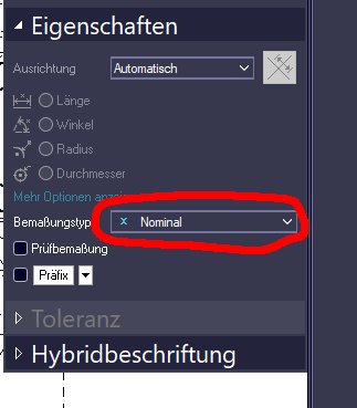

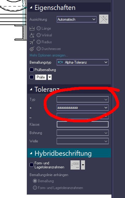

Hallo zusammen.
Ich habe versehentlich das Toleranzfeld ausgefüllt, siehe Bild, und bekomme nun jedesmal diese "Füllung" als Voreinstellung, wenn ich bemaßen will.
Ich dachte, ein paar Bemaßungen ohne Einträge würden das Feld vergessen lassen, doch der Eintrag ist extrem hartnäckig und nervt so langsam richtig.
Gibt es da irgendwie einen simplen Trick oder gar eine Konfigurationsdatei?

Das sollt egehen, wenn Du einmal während der Platzierzung eines neues Maßes die Einstellungen änderst.
Das Feld leer machen und die Art der Toleranz umstellen.
Es ist besser, das an den Maßen nachträglich zu machen, da das, was man während der Platzierung einstellt, in den Feldern stehen bleibt.
Arne

Vielen Dank, Arne.
Das Umstellen der Toleranzart hat das Verschwinden bewirkt.
Unglaublich, woran sich Konstrukteure so alles echauffieren können : )
Und nochnmals schöne Grüße aus Aachen.

Original erstellt von GPRLLTR:
Nein hat es nicht, Du siehst es nur nicht mehr. Wenn Du bei einem Maß nun nachträglich die Toleranz einstellst ist es wieder da.
Grundsätzlich, alles was ich ändere, während der Bemaßungsbefehl aktiv ist, ändert die Voreinstellung für alle Maße, die ab jetzt erzeugt werden.
Änderungen an einem, mit Auswählen ausgewählten vorhandenen Maß, ändert nur die Einstellungen dieses Maßes.
