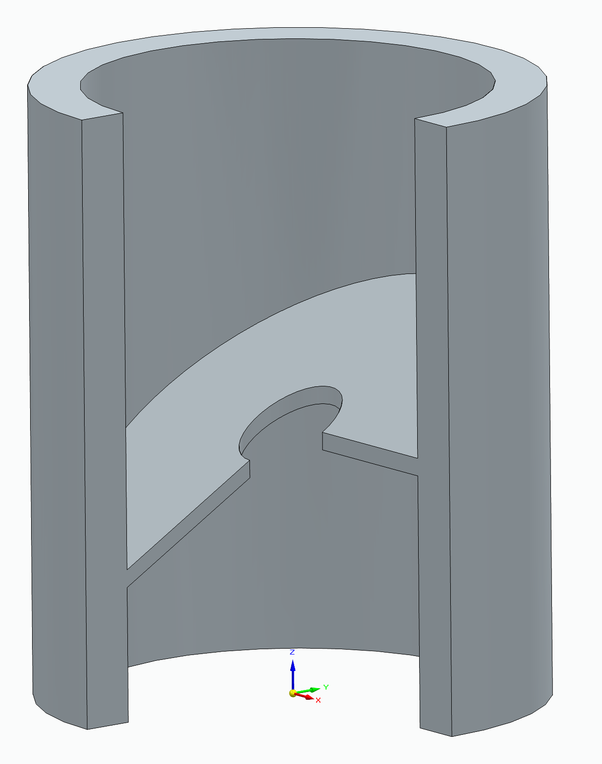

Ich benutze Solid Edge 2025 und möchte innerhalb eines Hohlzylinders einen schrägen Zwischenboden quasi diagonal durch den Zylinder
mit einem konzentrischen Loch erstellen.
Leider fehlen meine Solid Edge Kenntnisse um den Zwischenboden zu konstruieren, wie gehe ich am besten vor?

Hallo Heinz,
meinst Du sowas?

Guten Morgen Markus
Vielen Dank für die Rückmeldung und das die Zeichnung. Ganz genau so sollte es sein.
Kannst du mir die Arbeitsschritte erklären?

Zylinder_mit_Boden.par
Sieh selbst. Das wesentliche ist die Rippe für den schrägen Boden, da reicht eine einfache Linie, in einem beliebigen Winkel mittig im Zylinder. Gibt sicher auch viele andere Wege, aber ich wollte die Rippe mal wieder benutzen.

CAD_DE_001.wmv
und dazu noch ein kleines Video... mit der SE2026 ;-)
Und er sagte noch: "noch nicht klicken".....

Hallo Markus und RayBan
Besten Dank für die super Unterstützung.
Der Tipp mit der Rippe und das Video haben mir sehr geholfen, so hat es geklappt.
