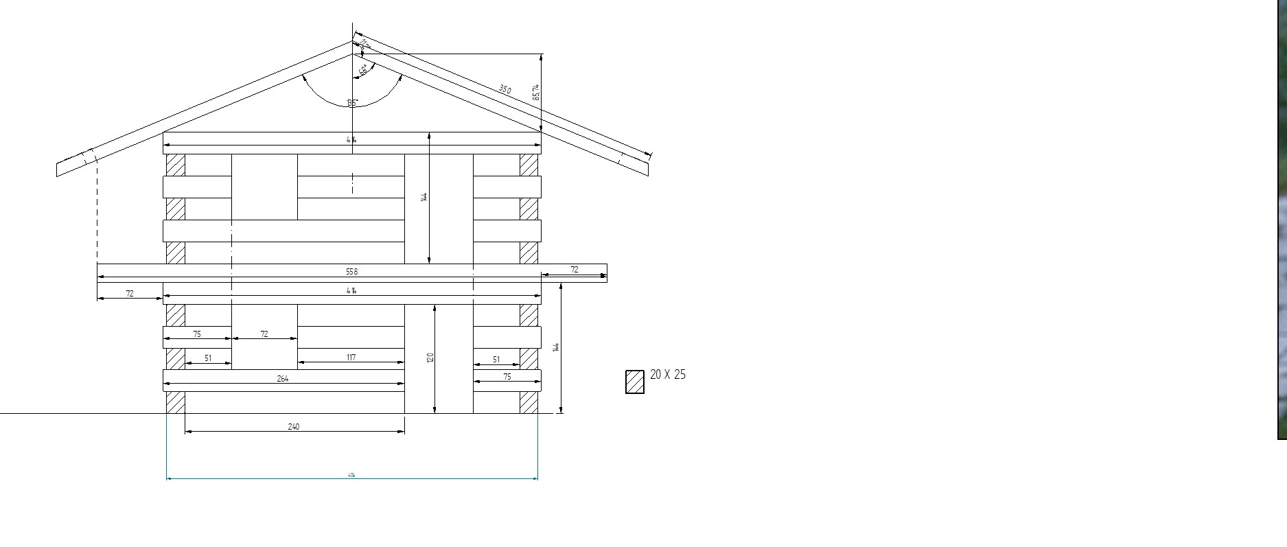

Hallo alle mit einander.
Ich habe ein Problem beim skalieren.
Wenn ich die Zeichnung skaliere (verkleinern) wird die Zeichnung auch verkleinert ,aber die Bemaßung ändert sich nicht
Gruß Anubis

Hallo Anbubis,
kannst Du Deine Frage etwas genauer formulieren, und ev. das eine oder andere Bild dazu geben?
Ich vermute einmal, Du hast rein im 2D Geometrie erstellt, und das auf dem Zeichnungsblatt selber.
Wenn das so ist, dann mein Rat dazu, zeichne auf dem 2D-Modellblatt (Naturgröße 1:1) und leite davon dann eine Zeichnungsansicht ab.
Deren Maßstab kannst Du dann jederzeit beliebig ändern, kannst Detailvergrößerungen davon erstellen, usw.
Für genaue Vorgehensweise kann ich Dir das dazu passende Lernprogramm empfehlen, da bekommst Du die einzelnen Schritte genau erklärt.
Hier ein Link zu einem Teil dieses Hilfe:
https://docs.sw.siemens.com/de-DE/doc/246738425/PL20240823435823841.manufacture/dwg2v1a

Hallo ,Danke für die Antwort , Hier mal 2 Bilder
Gruß Anubis

Hallo Anubis,
also, was ist denn Dein Ziel bei dieser Aktion?
Was möchtest Du eigentlich erreichen?
Die Geometrie verändern (Maße verkleinern)
oder den Zeichnungsmaßstab anpassen?

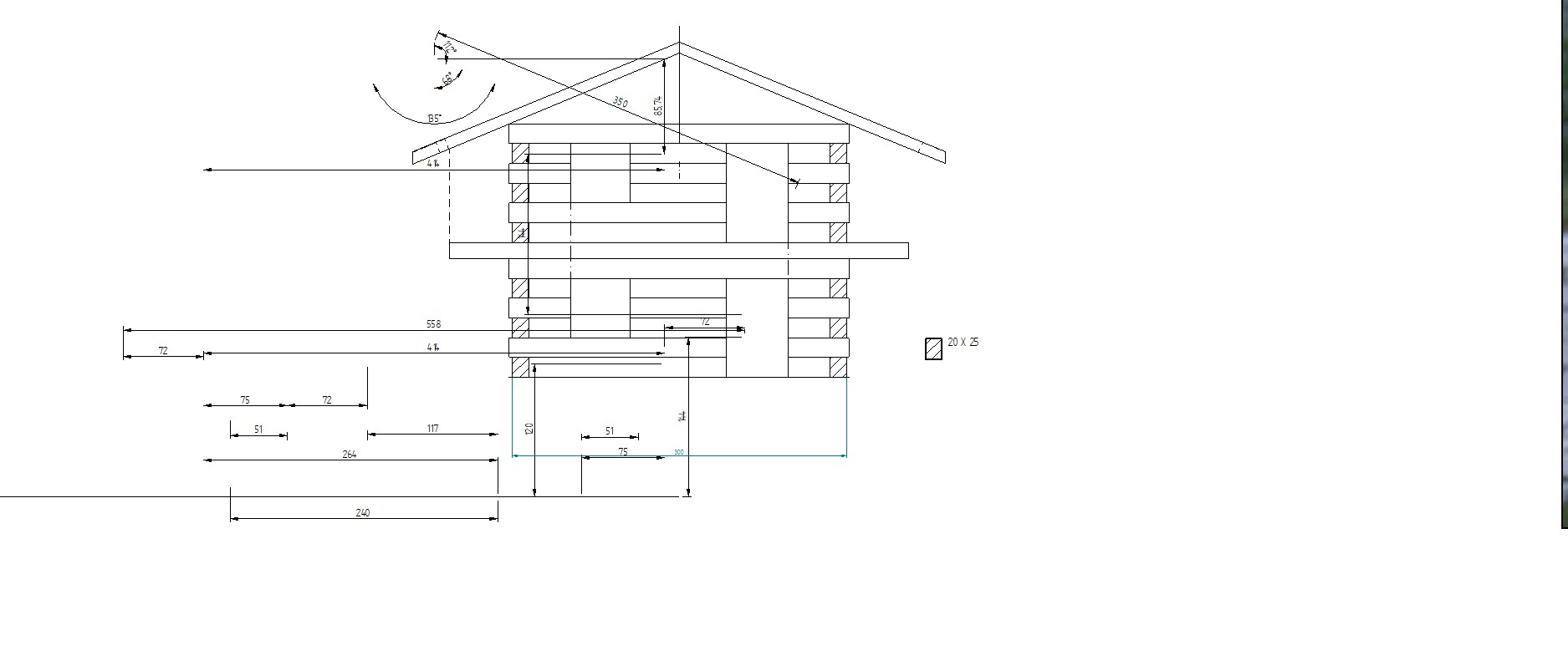

Hallo Wolfgang Hackl, beim skalieren ändert sich die Bemaßung nicht mit.
Ich benutze Solid Edge schon lange , habe SE neu installiert .Vieleicht habe ich etwas falsch eingestellt  .Ich müßte die alte Bemaßung löschen und die neue wieder hinzu fügen.
Siehe Bild.
Gruß Anubis

Hallo Anubis,
also ich habe es - so wie ich es verstanden habe - in SE versucht und ja, Geometrie inkl. Bemaßung werden vergrößert oder verkleinert.
Jetzt kommt dann die Frage: welche Version und welches SP verwendest Du gerade?

Hallo Anubis,
also diese Zeichnung hat IMHO ohnehin einige Probleme.
Du kannst die Bemaßung nicht einmal manuell und einzeln verändern.
Die ist nicht treibend und auch nicht mit Geometrie verbunden.
Daher geht auch das Skalieren nicht.
Wie ist die denn entstanden?
Nachtrag: auch die Schraffur hängt nicht an den Kurven, einige Linien sind doppelt vorhanden, usw.
Mein Tipp: neu zeichnen!

Hallo Anubis,
hab Deine Zeichnung mal etwas überarbeitet.
  • Im 2D Modell - Alle Maße auf den Layer Auto-Hide
  • Auf Blatt 1 - Zwei Ansichten aus dem dem 2D Modell erzeugt und aneinander ausgerichet
  • Für jede Ansicht - Bemaßung abrufen um die ausgeblendeten Maße von Layer Auto-Hide auf das Blatt 1 zu bekommen. Die Schriftgröße der Bemaßung ist nun unabhängig vom Maßstab Deiner Ansichten.
Hallo Markus Gras
Vielen Dank für eure Hilfe und Mühe.
Die Zeichnung habe ich von jemanden bekommen der hatte einen ältere Version von SE.
Werde die Bemaßung alle neu machen.
Nochmals vielen Dank für alles.
