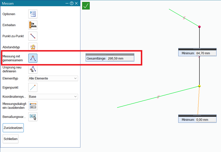

Hallo Zusammen,
wie kann ich die Gesamtlänge einer 3D-Skizze ermitteln?
Unter "Prüfen" ist leider die Funktion "Gesamtlänge" ausgegraut.
Gruß Manne

Hallo Manne,
mit der Funktion Messen funktioniert es in Solid Edge 2026 bei mir.

Hallo Markus,
perfekt...das geht in SE2024 auch.

Hallo Manne,
und wenn Du die Messung dann einmal offen legst, eine Bemaßungsvariable anlegst, kannst Du jederzeit darauf zugreifen und sie kontrollieren
