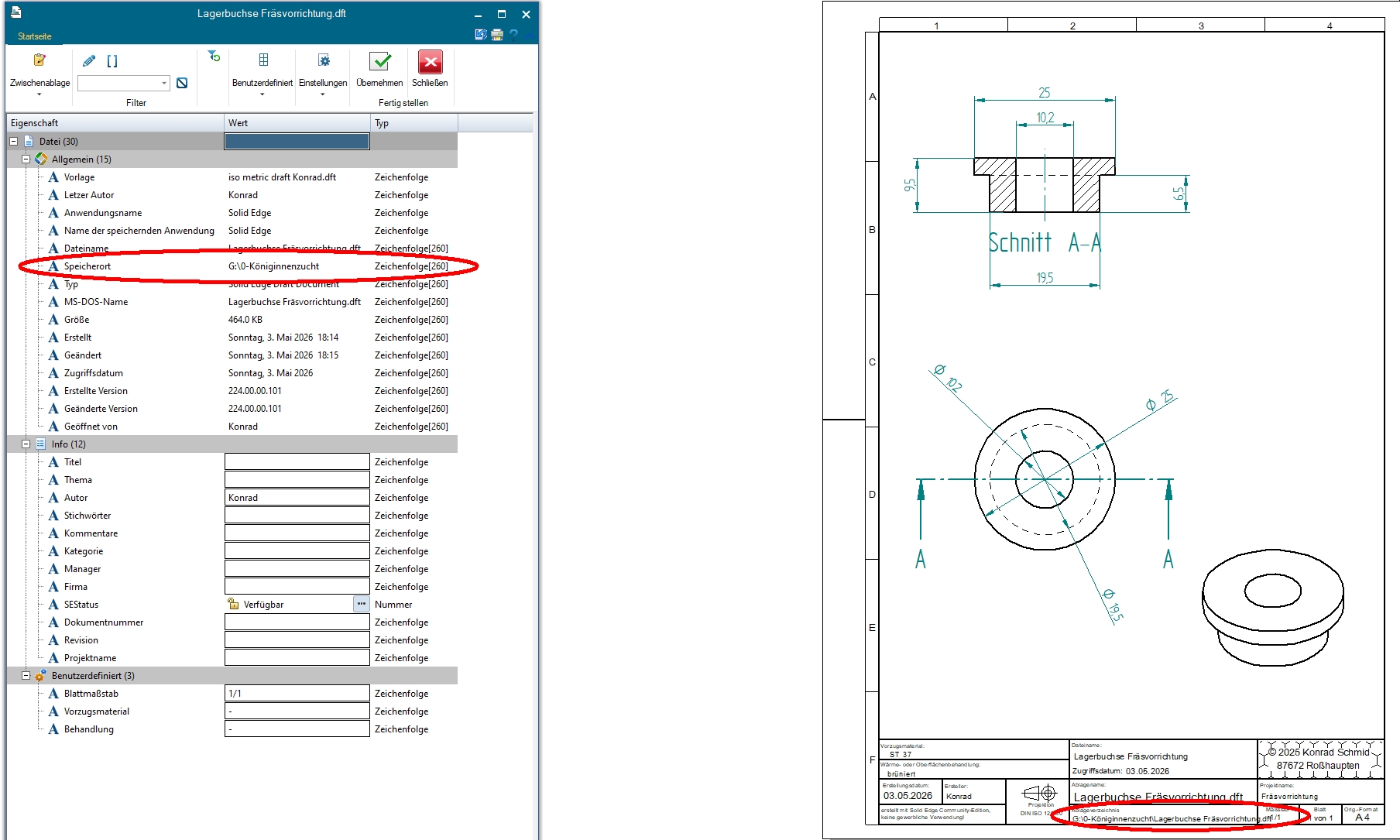

Hallo an Alle!
Ich muss mich leider mit einer sehr banalen Frage an euch wenden:
Wie bekomme ich das Attribut "Speicherort" in meine Schriftköpfe? Wie ist die Syntax?
"Dateiname (vollständiger Pfad)" ist ja kein Problem, doch an "Speicherort" alleine scheitere ich immer noch...
Langsam wird mein Chaos mit meinen Bienenzuchtzeichnungen etwas unübersichtlich, wenn ich aber grundsätzlich das Ablageverzeichnis alleine im Schriftkopf hätte, wäre mir viel geholfen :-)...
Danke für jeden Tipp!
VG, Konrad

Hallo Herbert,
danke erst mal, doch so sieht es ja bei mir auch schon aus (siehe meinen Screenshot :-) ).
Ich suche rein nach "Speicherort" (ohne Dateiname)...
VG, Konrad

Der Speicherort scheint rein informativ zu sein.
In SE taucht der nicht als Property auf.
Arne

Genau genommen ist der Speicherort eine Information die das Dateisystem liefert, wäre unsinnig wenn Solid Edge das nochmal extra speichert.

Es könnte aber eine abfragbare Property sein.
Ist ja beim Fullname nicht anders.

Vermutlich wäre das ja über die API überhaupt kein Problem ;-)...
Ich hatte bis vor ca. 2 Jahren in NX mit der API von NX große Erweiterungen gebastelt...
Leider gibt aber diese kostenlose "Community Edition" das nicht her, oder gibt es doch ein "Hintertürchen" um an die API ran zu kommen :-)??

Ich denke schon, dass die CE das kann. Aber ganz genau weiß das sicher Markus.
Aber man muss immer ein Programm dazu schreiben. Also VB, C# oder sonstwas.
Und wenn es dann beim  Speichern automatisch gehen soll, auch ein AddIn erstellen.
