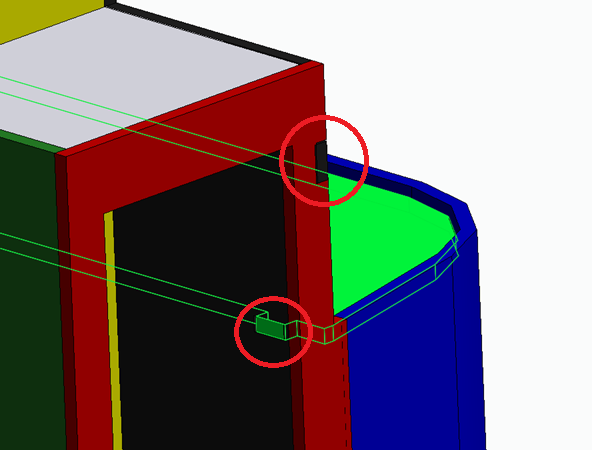

Ich persönlich finde im Blech die Funktion Schlitz & Lasche als sinnvolle Ergänzung.

Schlitz und Lasche finde ich auch extrem hilfreich.
Von Hand war es zu umständlich, und auf dem Weg des Modells zum Laser sind Schlitz und Lasche immer von der Laser-Software hinzugefügt worden. Damit war aber das Fertigteil immer anders wie die Konstruktion/Zeichnung.
Sehr gutes Feature!
