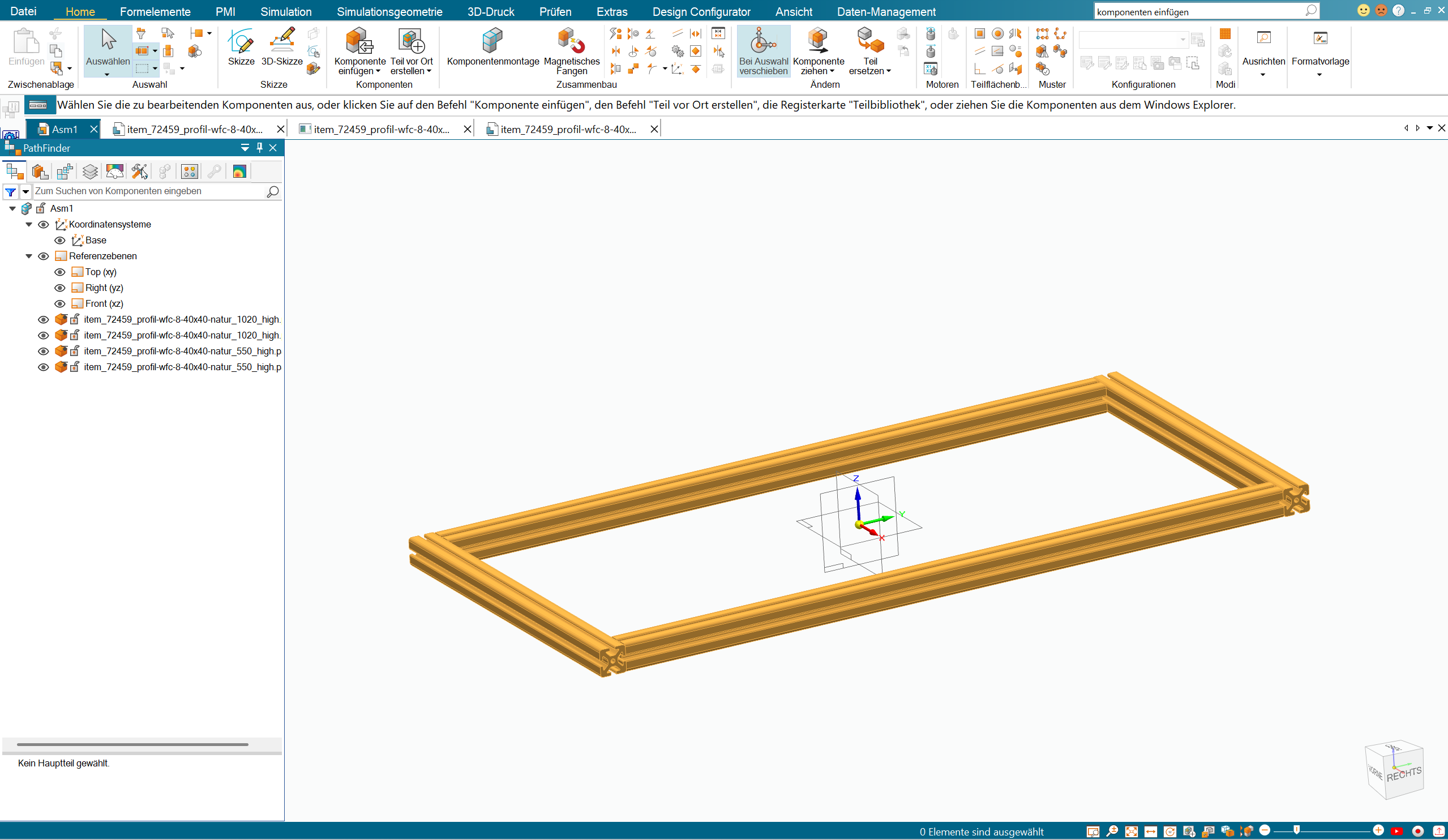

ich versuche gerade verzweifelt, mich in Solid Edge einzuarbeiten, da meine Inventor Lizenz leider ausgelaufen ist. Ich möchte einfach nur 4 Item-Profile 350 mm versetzt entlang der Z-Achse anordnen. Scheinbar kann man in Solid Edge keine Achsen zum Anordnen auswählen und ich habe auch sonst keine nützliche Beschreibung dazu gefunden. Könnte mir bitte irgendjemand halbwegs verständlich erklären, wie man das in Solid Edge bewerkstelligen kann? Ich bin so weit gekommen, dass ich auf "Muster" geklickt, meine 4 Profile ausgewählt und mit dem grünen Häkchen bestätigt habe und mich dann stirnrunzelnd gefragt habe, was wohl mit "Teil wählen" gemeint sein könnte und warum man nicht einfach eine verdammte Achse auswählen kann.

Hallo Ferdi,
dafür gibt es viele Wege. Du kannst mit den Baugruppenbeziehungen z.B. An-/Aufsetzen, die Stirnfläche eines Profils, auf eine der seitlichen Flächen eines anderen Profils aufsetzen. Mit Planar ausrichten kannst Du z.B. die Oberseiten auf eine Höhe bringen. Mit Fixieren kannst Du ein Teil einfach in seiner momentanen Position festsetzen. Diese Bedingung ist momentan an allen Deinen Teilen dran. Du musst sie zum positionieren, an drei davon entfernen. Du findest sie unten im Pathfinder, wenn Du ein Teil wählst.
Alternativ kannst Du auch eine Skizze zeichnen, darin ein Rechteckt, mit den exakten Abmessungen und dann mit Axial ausrichten, die Längsbohrung in den Profilen auf eine der Linien als Achse ausrichten. Das ist m.M. aber der umständlichste Weg.
Am einfachsten ginge es mit Frame Design (Rahmen), das ist eine extra Umgebung innerhalb der Baugruppe, bei der Querschnitte, z.B. an Skizzenlinien entlang gelegt werden können. Da hat Du dann verschiedene Möglichkeiten die Ecken zu erstellen. Entweder auf Gehrung, oder stumpf gestossen.

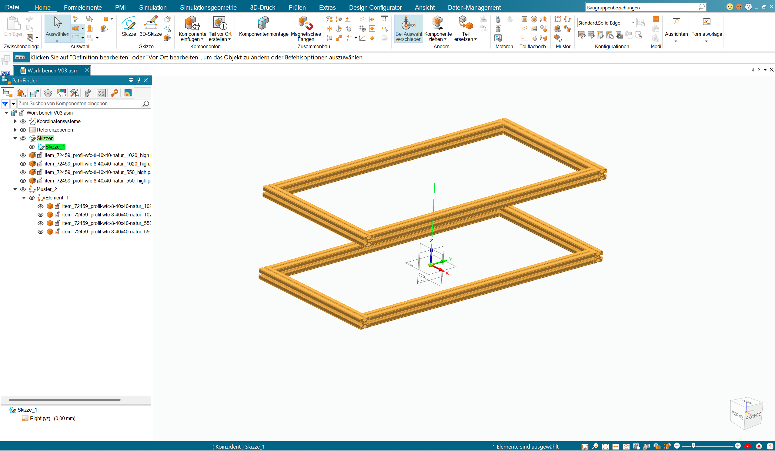

danke für die Antwort. Ich habe jetzt gefunden, wonach ich gesucht habe. Man muss einfach eine Skizze zeichnen, die eine Linie mit der gewünschten Richtung der Anordnung enthält und die Funktion Muster entlang einer Kurve wählen (einfach direkt die Ursprungsachse oder eine Körperkante auszuwählen, wäre natürlich einfacher, aber das ist scheinbar nicht vorgesehen). Die Variante mit dem Rahmen kenne ich bereits aus Solid Works, bin da aber kein Fan von, weil man so eine Art Zwitter aus Bauteil und Baugruppe erhält, der sich in einer Stückliste nicht vernünftig abbilden lässt.

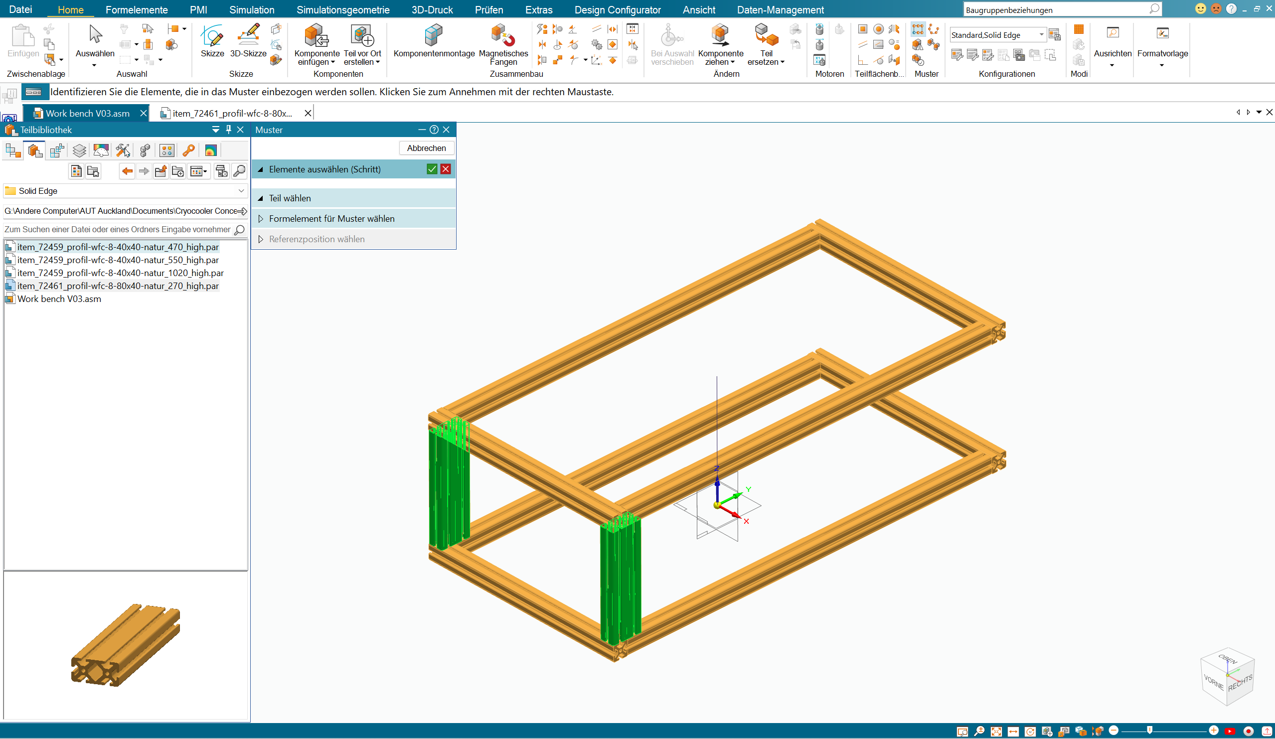

… also die nächste Mammutaufgabe besteht im Erstellen einer runden Anordnung. Könnte mir jemand erklären, wie das in Solid Edge funktioniert, wenn ich einfach nur die beiden grün markierten 80x40 Profile um 180° um die Linie in der Skizze (=Z-Achse) anordnen will, damit ich insgesamt 4 Profile habe? Ich weiß, dass es dafür auch viele andere Möglichkeiten gibt (rechteckige Anordnung, Spiegeln …), aber in diesem Fall erscheint mir eine runde Anordnung um die Z-Achse am einfachsten und ich werde den Befehl später sowieso noch für andere Elemente brauchen.

Das wäre ein Kreismuster.
Soweit man die Basis für das Muster nicht in irgendeimen Part hat (Zum Beispiel eine Reihe  von Bohrungen), kann man das mit der Musterskizze in der Baugruppe machen.
Bei Dir sieht das eher nach einem Rechteckmuster statt einer runden Anordnung aus.
In der Skizze gibt es auch zwei Befehle für ein Kreismuster und ein Rechteckmuster. Relativ weit links in der Gruppe Formelemente.
Damit kannst Du das Muster in einer Skizze definieren. Zum Beispiel einen Kreis mit 6 Elementen.
Die Möglichkeiten sind dabei recht groß. Unterdrücken einzelner Elemente oder von Bereichen. Parametrisierung des Musters für vaariable Teile usw.

Original erstellt von Ferdi Fuchs:
Hallo Timmy,
Hallo Ferdi,
Mustern Entlang einer Kurve kannst Du auch über die Koordinaten-Achsen.
Da ist  es nicht notwendig, vorher ein Musterskizze anzulegen.
