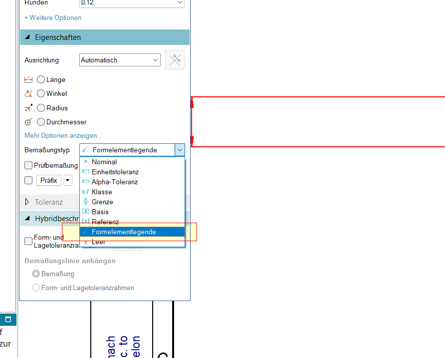

ich habe zum Üben eine einfache Gewindestange M10 erstellt (sequentieller Modus und als .par gespeichert). Mit "Neu --> Zeichnung des aktiven Modells" konnte ich dann die Vorderansicht zeichnen lassen.
Wie kann ich nun das Gewinde als solches beschriften lassen, also so dass M10 daneben steht?

Hallo Tobias,
am einfachsten ist es, wenn Du bei der Bemaßungstyp auf Formelementelegende umschaltest.
Dann sollte sofort die Gewindegröße kommen.
Alternativ kannst Du auch unter Prefix - Subfix die Gewindegröße abrufen Kürzel wäre "%TS" (Thread Size) und das geht auch via Symbol im Fenster

Perfekt, mit Formelementelegende hat es auf Anhieb funktioniert. Herzlichen Dank!

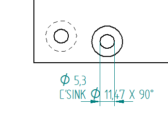

Darf ich hier gleich noch als Frage dranhängen, ob es Normen o.ä. dafür gibt, wie viel an Information dabei stehen muss?
Als Beispiel habe ich als nächstes eine Senkbohrung M5 gemacht.
In den Bemaßungseigenschaften heißt es dazu:
%DI %HS %ZH%RTC'SINK %DI %SS X %SA
Ist es notwendig, alles anzugeben? Und ist die Ausgabe ['SINK dann ein Fehler, sollte da nicht nur SINK stehen?

Hallo Tobias,
nein prinzipiell ist es kein Fehler.
Ich würde im Deutschen Sprachraum - und auch generell - allerdings nicht C'sink schreiben, sondern das - genormte - Symbol dazu nehmen, ist sprachunabhängig.
Welche Infos Du dazu gibst ist immer Deine Entscheidung.
Es dient grundsätzlich dazu, alle Infos direkt in einem einzigen Maß zu schreiben und damit weitere Schnitte, Ansichten etc. nicht mehr machen zu müssen. Auch der Fertiger sieht alles auf einem Blick.
Beim Mal-Zeichen bevorzuge ich das keine "x" - sieht irgendwie besser aus.

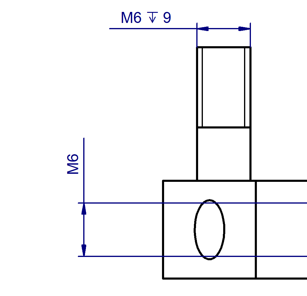

Hallo Zusammen,
ich habe hier mal eine Auflistung meiner aktuellen Einstellungen gemacht. Die könnt ihr gerne in eure Formatvorlage kopieren. Ich gebe aber keine Garantie darauf, das dies korrekt ist und der Norm entspricht. Der Abruf der Bohrungstoleranz %HS/F1 funktioniert erst ab Solid Edge 2024.
Formelementlegende
    Bohrung
  • Einfache Bohrung: %QN%DI%{%HS/F1} %ZH
  • Stufenbohrung: %QN%DI%BSx%BD%CB%RT%DI%{%HS/F1} %ZH
  • Senkbohrung: %QN%DI%SSx%SA%RT%DI%{%HS/F1} %ZH
  • Stufensenkbohrung: %QN%DI%BSx%BD%RT%DI%SSx%SA%RT%DI%{%HS/F1} %ZH
  • Einfache Bohrung (Gewinde): %QN%TS%LH %ZT %ZH
  • Stufenbohrung (Gewinde): %QN%DI%BSx%BD%CB%RT%TS%LH%ZT %ZH
  • Senkbohrung (Gewinde): %QN%DI%SSx%SA%RT%TS%LH %ZT %ZH
  • Stufensenkbohrung (Gewinde): %QN%DI%BSx%BD%RT%DI%SSx%SA%RT%TS%LH %ZT %ZH
    Schlitz
  • Einfach: %QN%HS x %SH %ZH
  • Senkschlitz: %QN%BSx%BD%CB%RT%HS x %SH %ZH
Automatische Tiefe
  • Bohrtiefe - Feste Tiefe: / %HD
  • Gewindetiefe - Feste Tiefe: x %TD
  • Schlitztiefe - Feste Tiefe: / %HD
  • Anmerkung zur Bohrungsanzahl - Menge: %QCx
Ganz wichtig ist an der Stelle noch zu erwähnen, dass der Bemaßungstyp auf Formelementlegende voreingestellt wird. Wenn man etwas bemaßt was keine Bohrung oder Schlitz ist, also ein Formelement, dann schaltet Solid Edge automatisch auf Nominal um, man muß also nicht manuell ständig hin und her schalten.
