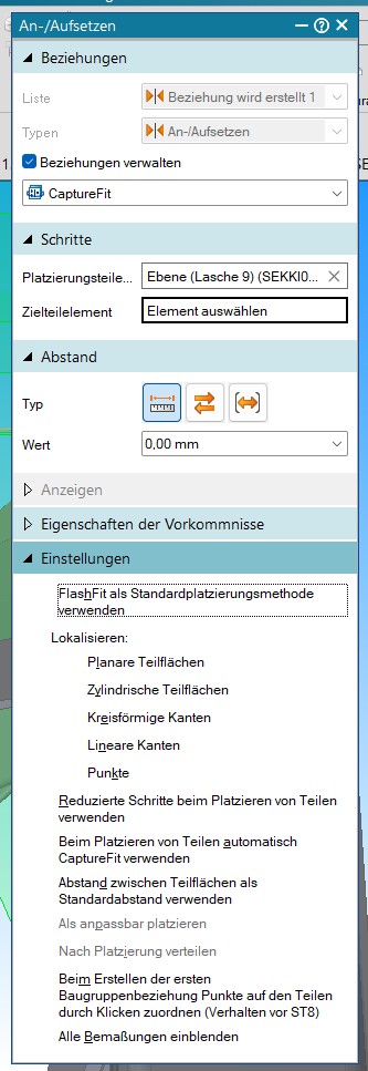

Servus,
gleich nochmal ich.
Siehe Bild anbei.
Seit dem Downgrade auf 2025 zwingt mir SE immer eine halbherzige CaptureFit-Variante auf.
Ich kenne und nutze CF, und zwar dort wo ich will und laß es entsprechend auch weg wann´s mich stört. Schließlich werden manche Teile immer gleich eingefügt, andere halt eben nicht.
So - seit 2025 meint SE mich bevormunden zu müssen und mir was Gutes tun zu müssen: Sobald ich ein neues Teil zum ersten Mal einbaue, merkt sich SE einzelne Beziehungen - aber halt auch nicht alle. Das "echte" CF (also wenn ich es von mir aus anstoße und die zu merkenden Beziehungen gezielt festlege) merkt sich alle die ich ihm sage (außer mit Verbinden - da hat SE aber generell ein Problem...)
Was mich stört ist, daß - wie im Bild zu sehen - SE mir bei jedem reingezogenen Teil (mach ich per Drag&Drop) sofort mit seinem Möchtegern-CaptureFit kommt.
Im Bild sind Verstärkungsbleche zu sehen, die mal mit der Oberseite, mal mit der Unterseite positioniert werden. Da ich nur die 4 Stk habe (2 so, 2 so) mach ich das lieber gleich von Hand ohne lang CF zu aktivieren, weil auch ausrichtungstechnisch keine Beziehung wirklich dafür geeignet ist.
Allerdings will SE unentwegt mir zu Hand gehen und verzögert hier meine Arbeitsweise teils massiv.
Wie kann ich das Verhalten von SE verhindern mich zu stören? Wenn ich CF will, dann aktiviere ich das WENN ICH DAS WILL!!!!
In den Optionen hab ich leider keinen Haken gefunden, auch in dem gezeigten Fenster hab ich bisher mit meinen Einstellungen noch kein "ich bleib im Hintergrund und geb Ruhe"-Effekt erreicht.

Guten Morgen,
im Befehl der Komponentenmontage gibt es auch Optionen. Da steht was von "Beim Platzieren von Teilen automatisch CaptureFit verwenden".
Vielleicht ist das bei Dir angehakt.

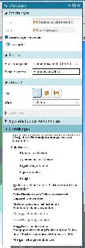

Servus,
der Tipp scheint in die richtige Richtung zu gehen. Diese "Liste" hab ich zwar schon gefunden, aber anscheinend kannst du an dieser Stelle Haken setzen wo es bei mir nicht geht? Siehe Anhang
Ich kann da rumtippen wie ich will - SE reagiert nicht drauf?
Kennt einer die Choreografie des nötigen Hexentanzes?

erstellt am: 31. Mrz. 2026 17:39    Editieren oder löschen Sie diesen Beitrag!  <-- editieren / zitieren -->   Antwort mit Zitat in Fett Antwort mit kursivem Zitat    Unities abgeben: 1 Unity (wenig hilfreich, aber dennoch)2 Unities3 Unities4 Unities5 Unities6 Unities7 Unities8 Unities9 Unities10 Unities Nur für Cliff 10 Unities + Antwort hilfreich
Die Option kann während der Platzierung einees Teils angapasst werden.
Falls das bei Dir der Fall ist, evtl oben mal "CapturFit verwalten" ausschalten.
Arne
