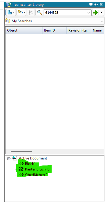

Hallo allerseits,
unsere Vorlagen (dft) haben einen erstaunlich hohen Speicherbedarf.
Eine leere dft kommt bei uns auf stolze 18 MB.
Ist das normal? Falls nicht - woran könnte es liegen?
Wie groß sind eure Vorlagen (für Produktivbetrieb)?
Bert

Hallo bert,
unsere Vorlage hat 0,7 MB (leer).
Sind eventuell große Blöcke in der Zeichnung vorhanden, siehe Bild?
Lg Stefan

Hallo Stefan,
danke für deine Antwort.
Die hat mich zumindest in die richtige Richtung geschickt.
Einige Blöcke wurden hier hinterlegt. Ich habe die nach und nach herausgelöscht und dabei
die Dateigröße im Auge behalten. Verschwunden sind ein paar Kilobyte, aber nicht viel mehr.
Da ist dann eigentlich nur unser Schriftfeld übrig geblieben.
Und tatsächlich ist unser dort eingefügtes Logo 17,7 MB groß
Werde das mal ein bisschen abspecken.
Allen einen schönen Nachmittag noch
Robert

Hallo Robert,
bei Firmenlogos im Schriftfeld verfolge ich folgende Strategie. Den geringsten Speicherplatz belegt ein Logo wenn es vektorbasierend ist, also aus Linien und Kreisbögen besteht. Hier gibt es dann drei Wege:
  1. man zeichnet das Bild nach
  2. es gibt bereits ein Logo aus einem 2D System
  3. mit einem Programm vektorisieren lassen
Bei Punkt 2. ist zu beachten, in alten 2D Logos sind Flächen oft mit einer Schraffur gefüllt. Damit das eine schöne schwarze Fläche gibt, hat man den Linienabstand sehr eng gewählt. Dadurch sind die Flächen mit hunderten von Linien gefüllt. In Solid Edge reicht es, bei einer Schraffur Vorder- und Hitergrundfarbe einfach gleich zu setzen um eine einheitlich gefüllte Fläche zu erhalten.
Mit Punkt 3. habe ich in der Vergangenheit schlechte und daher auch wenige Erfahrungen gemacht.
Vektorbasierende Logos haben den Vorteil, das sie beim DXF- / DWG-Export in der Datei als Grafik zu sehen sind, während Bilder separat exportiert werden und dann als Bild bei der Exportdatei im Verzeichnis liegen.
Wenn es unbedingt eine Bilddatei sein muß, dann ändere ich die Auflösung des Bilds, mit einer Bildbearbeitung meiner Wahl, dass die Größe beim Einfügen ins Schriftfeld passt ohne das ich es noch verkleinern  muß.
