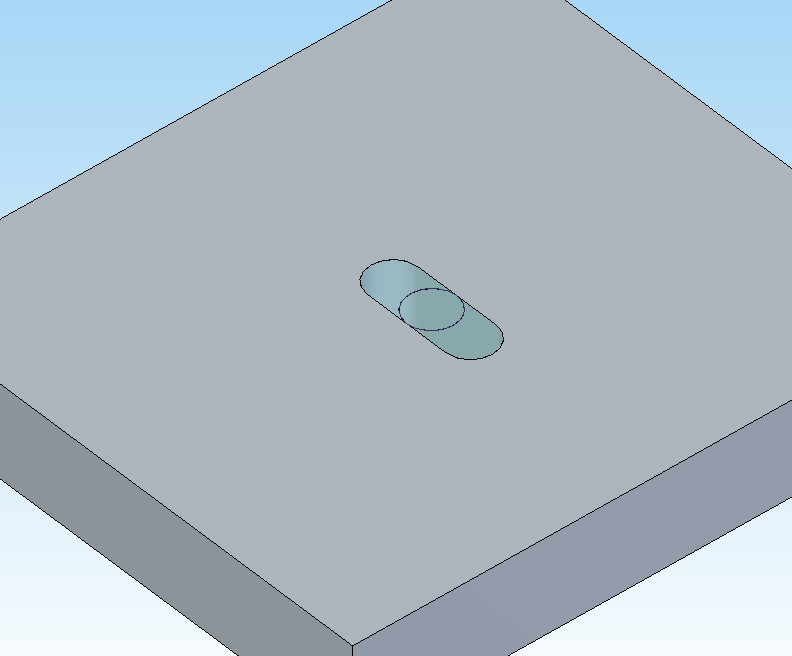

ich steh aufm Schlauch. Hab vor kurzem auf SE2025 umgestellt (von 2020) und finde jetzt bei der Komponentenmontage die Schlitzachse nicht mehr.
Meine Vorgehensweise (siehe dazu das Bild): Ich zeige mit der Maus auf die gerade Laibung des Schlitzes, warte kurz und rufe dann mit RMB das QuickPick-Fenster auf. Dort wurde mir bisher die Schlitzachse angeboten - seit SE2025 finde ich das nicht mehr.
Im Flash-Fit-Auswahlmenü find ich auch nix brauchbares.
Ich gehe davon aus, daß ich noch eine Einstellung vornehmen muß, finde aber nicht wo...
Wer kann mir den Weg zur Erleuchtung zeigen??
Merci vorab!

... hab´s gefunden!
Im Strukturbaum waren die entsprechenden Teile nicht aktiv. Also einmal im Strukturbaum die oberste Datei (das Asm) angewählt und aktiviert - ab dann bot er mir die Schlitzachse an.
Völlig gaga, daß SE zwar alles andere erkennt und damit arbeitet, aber bestimmte Sachen ausselektiert. Da mußt erst mal drauf kommen. Dann lieber hopp oder top - ich kann das Teil in seiner Gänze anwählen oder halt nix davon. Das wäre klarer...

Hallo Cliff,
in den neueren Solid Edge Versionen, sind sehr viele der Limitierung bezüglich der deaktivierten Teile weggefallen. Der Sinn der deaktivierten Teile ist, schnelleres laden und weniger Verbrauch von Hauptspeicher. Auf 64 Bit Systemen mit Gigabyteweise Hauptspeicher drin, ist das zwar weniger ein Thema, aber jahrzehntelang konnte Windows max. 3GB RAM verwalten und die Anwender mussten damit auskommen. Falls es dich stört, kannst Du in den Einstellungen unter Baugruppe öffnen als, das aber nach Deinen Wünschen konfigurieren.

Die Schlitzachse ist mit FlashFit m.E. nicht oder schlecht zu lokalisieren.
Versuch mal Achsial ausrichten oder in der der Befehlsleiste unter Anzeige die Referenzachsen einblenden.

Hallo Cliff,
falls gar nichts mehr geht, kannst du auch eine Skizze mit einem zentrischen Kreis machen.
Diese Skizze kann dann fürs Platzieren hergenommen werden.
Lg Stefan
*Edit* Jetzt auch mit Bild im Anhang

Besten Dank für die Tipps.
Ich hab das Ding jetzt mal so eingestellt, daß er mir nix mehr deaktiviert. Leistung hab ich genug, daß das auch so geht.
