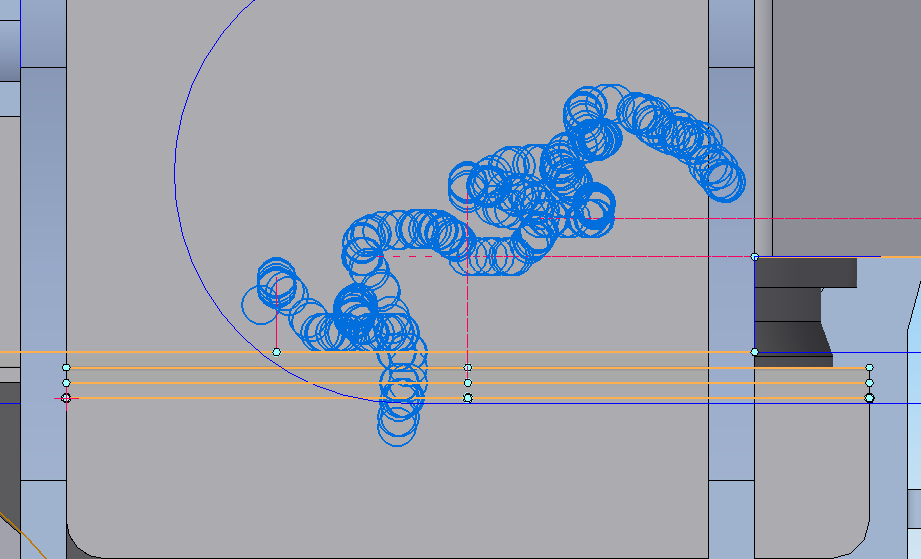

Hallo Zusammen
Ich arbeite schon mehrere Jahr mit Solid Edge.
Es gab immer wieder das Problem, das nach einer Weile im 3D arbeiten, die Linien mehrfach zu sehen waren.
Um das Problem zu beheben hat nur ein Neustart des Programm geholfen.
In letzter Zeit ist es aber vermehrt aufgetreten.
Nach mehreren Stunden arbeiten sind auf einmal Linien oder Dinge die man anklickt mehrfach zu sehen. Mann kann dann auch keine richtige Auswahl mehr machen.
Schwierig zu erklären. Deswegen habe ich ein Video hochgeladen.
Grafikkarten Treiber ist aktuell.
Hatte schon jemand dasselbe Problem und hat eine Lösung gefunden?
Vielen Dank

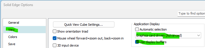

Hallo Kevin,
welche Solid Edge Version verwendest du?
Wir haben hier Onboard-Grafik mit sehr gutem Prozessor am Laufen
und kaum Grafikprobleme. Unsere Baugruppen sind allerdings auch nicht sehr groß (ca. 500 Teile).
Anbei ein Bild unserer Ansichsteinstellungen.
Lg Stefan

Hallo Zusammen
Danke für eure Antworten!
Ich denke auch nicht das es ein Hardwareproblem ist, da es bei unterschiedlichen Workstations, mit unterschiedlichen Komponenten, auftritt.
Gestern, wie`s der Zufall wollte, trat das Problem nach 10min arbeiten auf. Aber in der Regel kommt`s schon erst nach ein paar Stunden.
Hab nun mal die Einstellungen von Flarestare7 angewendet und schau mal ob`s was bringt.
Im Moment verwenden wir noch die Version 2025 mit dem neusten Servicepack.
