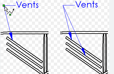

erstellt am: 02. Mrz. 2026 15:23    Editieren oder löschen Sie diesen Beitrag!  <-- editieren / zitieren -->   Antwort mit Zitat in Fett Antwort mit kursivem Zitat    Unities abgeben: 1 Unity (wenig hilfreich, aber dennoch)2 Unities3 Unities4 Unities5 Unities6 Unities7 Unities8 Unities9 Unities10 Unities
kann man in Solid Edge, wie in SW einen 2. Pfeil für ein Schweißnahtsymbol verwenden? Durch Strg-Drücken und Pfeil ziehen wie in SW geht nicht.

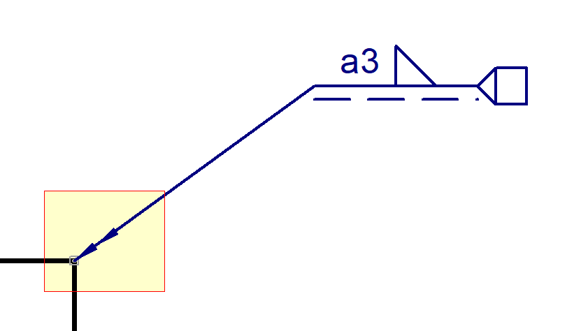

Hallo Jonny,
oder meinst Du so etwas?
Wolfgang Hackl

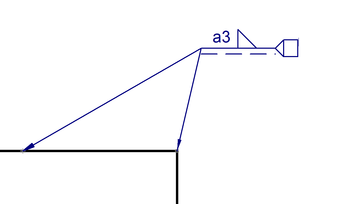

erstellt am: 03. Mrz. 2026 08:30    Editieren oder löschen Sie diesen Beitrag!  <-- editieren / zitieren -->   Antwort mit Zitat in Fett Antwort mit kursivem Zitat    Unities abgeben: 1 Unity (wenig hilfreich, aber dennoch)2 Unities3 Unities4 Unities5 Unities6 Unities7 Unities8 Unities9 Unities10 Unities
Ein Bild ist tatsächlich sinnvoll, daher hier meine optische Wunschvorstellung. (rechts)
Johnny

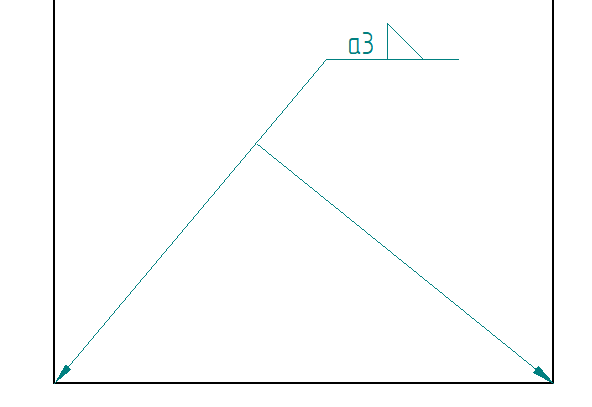

erstellt am: 03. Mrz. 2026 08:38    Editieren oder löschen Sie diesen Beitrag!  <-- editieren / zitieren -->   Antwort mit Zitat in Fett Antwort mit kursivem Zitat    Unities abgeben: 1 Unity (wenig hilfreich, aber dennoch)2 Unities3 Unities4 Unities5 Unities6 Unities7 Unities8 Unities9 Unities10 Unities Nur für johnnyL 10 Unities + Antwort hilfreich
Original erstellt von johnnyL:
GaLiGrü
oder sollte das so ähnlich aussehen!??
Und er sagte noch: "noch nicht klicken".....

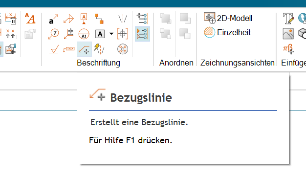

erstellt am: 03. Mrz. 2026 08:43    Editieren oder löschen Sie diesen Beitrag!  <-- editieren / zitieren -->   Antwort mit Zitat in Fett Antwort mit kursivem Zitat    Unities abgeben: 1 Unity (wenig hilfreich, aber dennoch)2 Unities3 Unities4 Unities5 Unities6 Unities7 Unities8 Unities9 Unities10 Unities Nur für johnnyL 10 Unities + Antwort hilfreich
Hallo JohnnyL,
Ja, Bild ist hier sehr hilfreich, geht es doch nicht nur um ein Schweißsymbol, sondern generell um alle Hinweispfeile.
Also auch bei Oberflächen-, Kantensymbolen, Legendentexten, Ballons usw.
In SE kannst Du leicht beliebig viele zusätzliche "Pfeile" über den Befehl "Bezugslinie" erstellen.
Wolfgang Hackl
CAD/CAM - Consult
