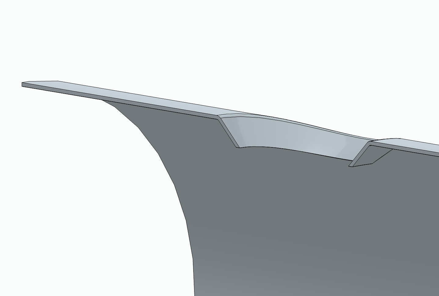

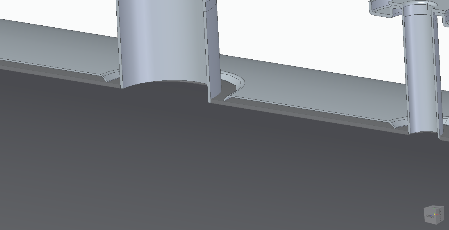

Moin an alle,
vielleicht könnt ihr mir helfen. Ich möchte einen gebördelten Auschnitt um einen Stutzen auf einem runden Behälter zeichnen. Den jetzigen Ausschnitt habe ich auf dem Bild Solid Edge_Ausschnitt beigefügt. Ein anderer Zeichnen hat es mit Solid Works ganz gut hinbekommen (zu sehen auf dem Bild ,,so soll es aussehen").
Das Problem ist, dass es keine flache Fläche ist sondern auf einem Behälter. Das heißt die Bördelung muss auch einem Radius angepasst werden. Ich hoffe es wird mit den Bildern verständlich.
Ich kann also nicht einfach ein Teil erstellen und um den Stutzen rum legen. Dann ist das Teil grade und hat keinen Radius. Würde es einfach ein Konus als Kragen sein könnte ich den mit Rotation zurecht schneiden. Ich habe aber das Problem, dass ich eine Rundung brauche.
Vielleicht hat ja jemand eine Idee oder einen Tipp. Vielen Dank schon einmal im Voraus
Beste Grüße,
Buze

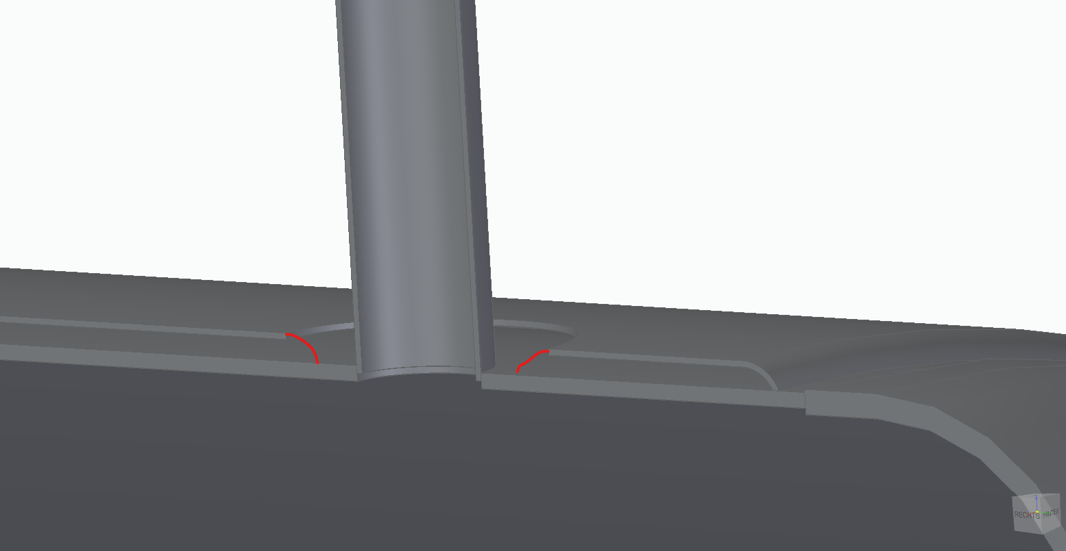

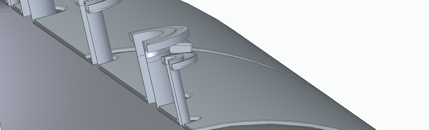

Hallo Buze,
meinst Du sowas?

Moin Markus,
das sieht tatsächlich so aus, wie ich es bräuchte
Magst du mir verraten, wie du das erstellt hast?

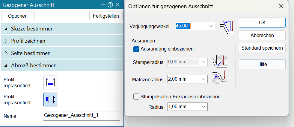

erstellt am: 27. Feb. 2026 16:01    Editieren oder löschen Sie diesen Beitrag!  <-- editieren / zitieren -->   Antwort mit Zitat in Fett Antwort mit kursivem Zitat    Unities abgeben: 1 Unity (wenig hilfreich, aber dennoch)2 Unities3 Unities4 Unities5 Unities6 Unities7 Unities8 Unities9 Unities10 Unities Nur für Buze1989 10 Unities + Antwort hilfreich
Klar doch, es ist ein gezogener Ausschnitt mit einem Verjüngungswinkel von 45° und wo der her ist, gibt es noch mehr.

erstellt am: 27. Feb. 2026 19:51    Editieren oder löschen Sie diesen Beitrag!  <-- editieren / zitieren -->   Antwort mit Zitat in Fett Antwort mit kursivem Zitat    Unities abgeben: 1 Unity (wenig hilfreich, aber dennoch)2 Unities3 Unities4 Unities5 Unities6 Unities7 Unities8 Unities9 Unities10 Unities
Mega! Vielen vielen Dank!
Da merkt man noch meine Unerfahrenheit mit Solid Edge. Manchmal ist es so einfach
Dann muss ich das nächste Mal den Mantel als Blechteil erstellen. Ich hab es jetzt einfach als Part erstellt. Da habe ich die Sickenfunktion nicht. Es hängen auch schon zu viele Beziehungen an dem Bauteil in der Baugruppe. Da ist ein einfacher Tausch als Blechteil zu Zeitintensiv.

erstellt am: 27. Feb. 2026 21:01    Editieren oder löschen Sie diesen Beitrag!  <-- editieren / zitieren -->   Antwort mit Zitat in Fett Antwort mit kursivem Zitat    Unities abgeben: 1 Unity (wenig hilfreich, aber dennoch)2 Unities3 Unities4 Unities5 Unities6 Unities7 Unities8 Unities9 Unities10 Unities Nur für Buze1989 10 Unities + Antwort hilfreich
Im Part ist das ja noch einfacher zu modellieren, aber dann bekommt man ja keine Abwicklung. Die hätte ich für ein Blechteil aber schon gerne.
