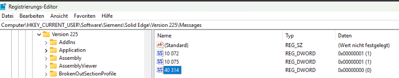

in Solid Edge 2025 gibt es ja den neuen Part Painter.
Wenn ich den neuen standardmäßig eingestellt habe, wie komme ich dann
wieder zu dem Alten gewohnten, siehe Bild?
Lg Stefan

Hallo nochmal,
Kollege von mir hat die Lösung gefunden.
In der Registry diesen Wert auf 0 stellen, siehe Bild.
Lg Stefan
