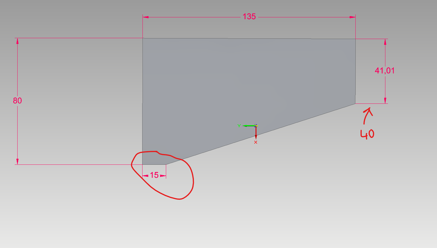

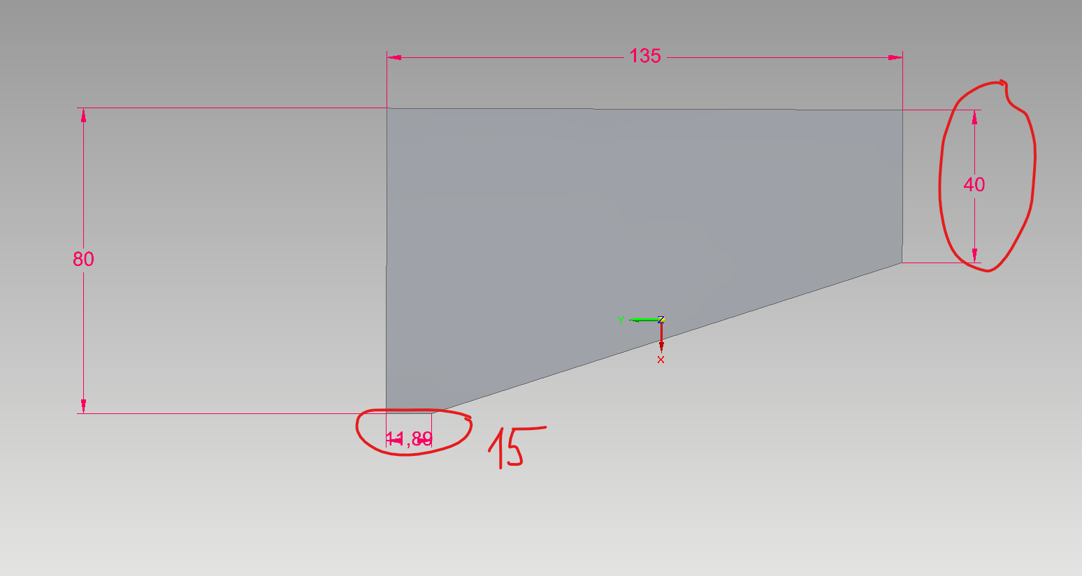

Hallo Leute,
kann mir jemand das Verhalten von Synchronous erklären, ich möchte ein Teil mit 135x80 mm und eine Ecke soll weggeschnitten werden, ein Maß soll 40 mm und das andere 15 mm bleiben. Ich habe alle Maße festgesetzt und erwarte, dass er mir den Winkel ändert, tut er nicht, SE ändert mit immer die Maße, 40 oder 15. Woran liegt es? Das Teil ist einfach aber das Verhalten von SE ist für mich nicht logisch.

Ich arbeite noch nicht lange mit Synchronous. Mein Problem ist, dass das Programm manchmal Maße ändert, die ich nicht möchte. Um das zu vermeiden, versuche ich, alles zu bemaßen.
Ich muss mich Synchronous arbeiten, weil alle anderen im Büro auch damit arbeiten.
Alex30
Sehen Sie sich das Profil von Alex30 an!   Senden Sie eine Private Message an Alex30  Schreiben Sie einen Gästebucheintrag für Alex30
Beiträge: 93
Registriert: 09.11.2020
SE2024
erstellt am: 09. Feb. 2026 14:54    Editieren oder löschen Sie diesen Beitrag!  <-- editieren / zitieren -->   Antwort mit Zitat in Fett Antwort mit kursivem Zitat    Unities abgeben: 1 Unity (wenig hilfreich, aber dennoch)2 Unities3 Unities4 Unities5 Unities6 Unities7 Unities8 Unities9 Unities10 Unities

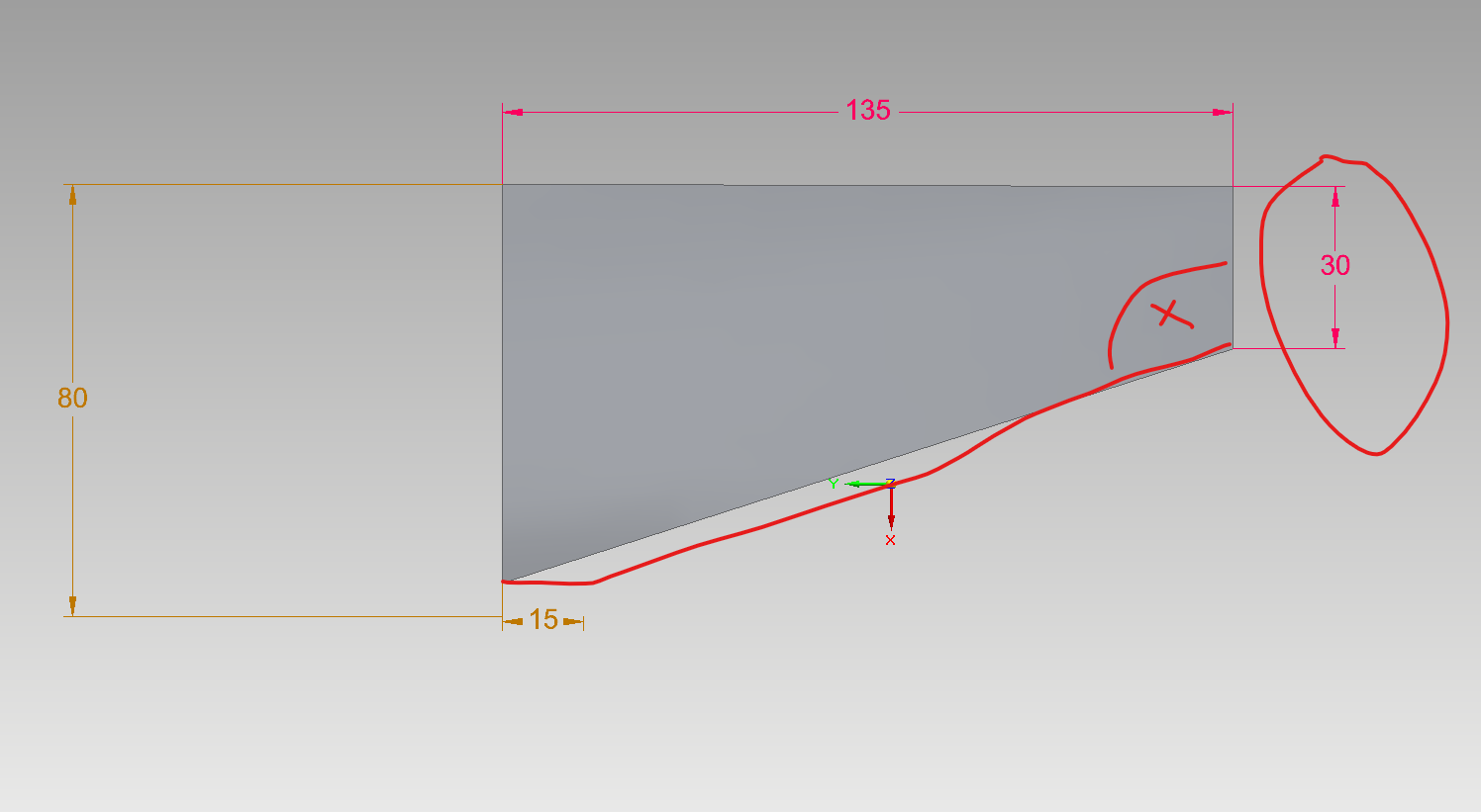

Ich möchte gerne, dass die Maße 40 und 15 unverändert bleiben. Wenn ich zum Beispiel 40 eingebe, ändert das Programm das Maß 15, und umgekehrt. (siehe Bild 1 und 2). Ich möchte, dass der Winkel x (Bild 3) geändert wird, wenn ich eins der Maße ändere. Aber das Programm tut das nicht, die ändert die festgesetzte Maße)

Hallo Alex,
funktioniert bei mir ohne Probleme, sowohl mit der Änderung auf 40 mm als auch 30 mm.

Sind evtl im DesignIntent die Bemaßungen deaktiviert?

Hallo Alex,
ich konnte nun mehrere Möglichkeiten in Deinem Teil finden, die es Dir schwer gemacht haben.
Wie Arne schon sagte, wenn der Design Intent aus ist, dann wird das Ergebnis sicherlich nicht Deinen Wünschen entsprechen.
Außerdem ist die lange Fläche nicht horizontal, soll das so sein, denn das ist ein weiterer Grund für unerwartete Ergebnisse
Sie Dir das Video kurz an:

Das war der Grund. Das Leben könnte so einfach sein, wenn man weiß, wonach man suchen muss. Mir war nicht bewusst, dass sich die Bemaßung auch auf die festgesetzten Maße auswirkt
