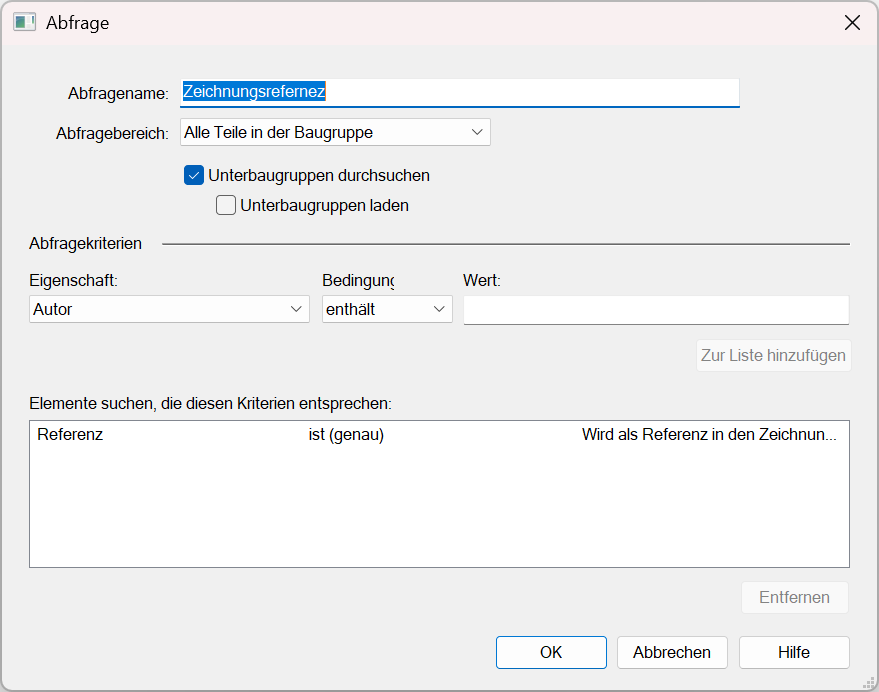

Hallo guten Morgen,
Teile die bei "Eigenschaften der Vorkommnisse" als Zeichnungsreferenz gewählt sind sollen bei STP nicht mit Export werden.
Wie kann man das Einstellen das diese Teile bei STP-Export nicht mitgenommen werden.

Hallo Solid-Man,
einen Automatismus gibt es nicht, aber Solid Edge bietet mit Bordmitteln einen gangbaren Weg. Erstelle Dir zunächst in den Auswahlwerkzeugen, findest Du als weiteres Register in der Edgebar, eine Abfrage Zeichnungsreferenz, mit der Du auf die Vorkommniseigenschaft Wird als Referenz in den Zeichnungsansichten angezeigt filterst. Auf die Weise markierst Du vor dem Export alle Vorkommen die diese Einstellung haben und blendest sie aus. Beim STEP-Export kannst Du angeben, dass Du nur sichtbare Komponenten exportieren willst.

Kleiner Tipp noch dazu: Die Abfrage kann man schon in der Baugruppenvorlage hinterlegen, dann muß man die nicht immer neu definieren.
