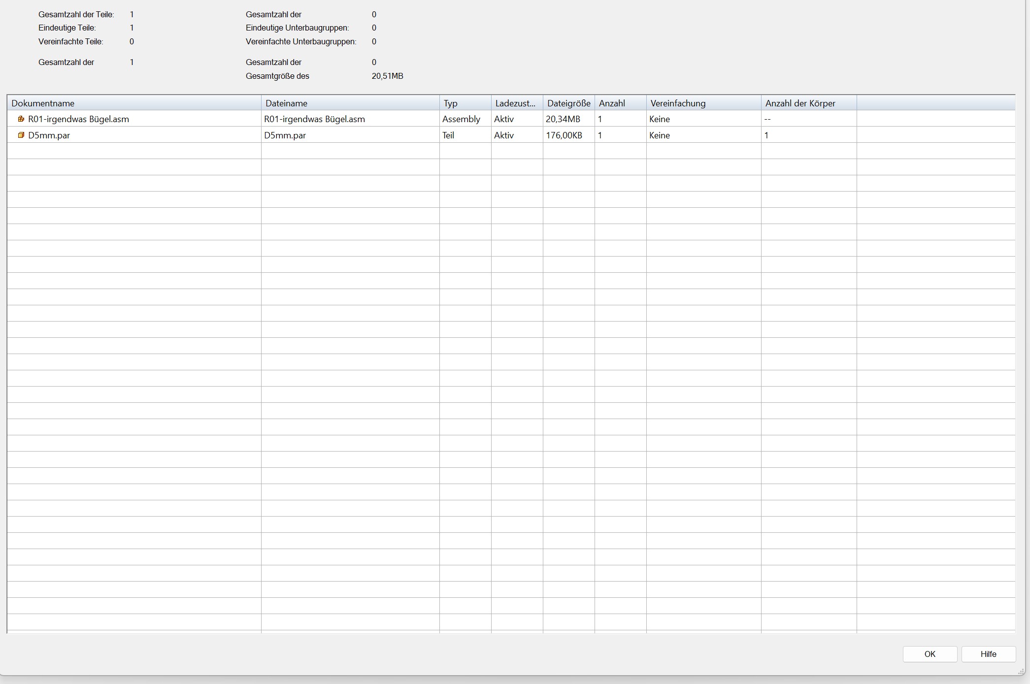

Wieder hallo zusammen.
Durch Zufall bin ich gerade darüber gestolpert:
Ich habe eine ASM-Rahmenkonstruktion mit einer (1!) 3D-Kurve darin und konstruiere so einen gebogenen Drahtbügel, Ø5mm, V2A, gestreckte Länge 722mmm. Dateigröße 20,3MB!
Ich habe andere Baugruppen, bestehend aus 100+ Bauteilen und Unterbaugruppen, ..... Dateigröße 3,86MB.
Warum ist der Drahtbügel so aufgeblasen?

erstellt am: 19. Jan. 2026 13:50    Editieren oder löschen Sie diesen Beitrag!  <-- editieren / zitieren -->   Antwort mit Zitat in Fett Antwort mit kursivem Zitat    Unities abgeben: 1 Unity (wenig hilfreich, aber dennoch)2 Unities3 Unities4 Unities5 Unities6 Unities7 Unities8 Unities9 Unities10 Unities
Hallo Markus.
Ich habe 2 Bilder angehängt.
-Die Trasse besteht aus 4361 Bauteilen (0,5MB)
-Der Drahtbügel hat 8 Biegungen. (20,3MB)
Ist jetzt nicht unbedingt eine Saturn-Rakete.
Grüße aus dem schönen Allgäu,
Stephan

erstellt am: 19. Jan. 2026 15:33    Editieren oder löschen Sie diesen Beitrag!  <-- editieren / zitieren -->   Antwort mit Zitat in Fett Antwort mit kursivem Zitat    Unities abgeben: 1 Unity (wenig hilfreich, aber dennoch)2 Unities3 Unities4 Unities5 Unities6 Unities7 Unities8 Unities9 Unities10 Unities Nur für FeSt 10 Unities + Antwort hilfreich
Hallo Stephan,
schau mal in die Baugruppenstatistik. Ich persönlich finde aber auch das 20 MB für so ein bisschen Drahtbügel echt heftig sind, bin mir aber sicher das es dafür eine Erklärung gibt.

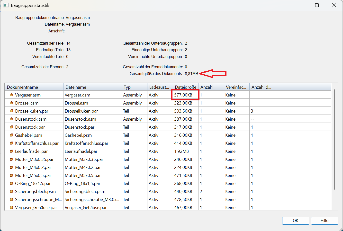

Hallo Stephan,
wie sieht es den bei dem anderen Assembly aus? Nur mal so zum Vergleich.

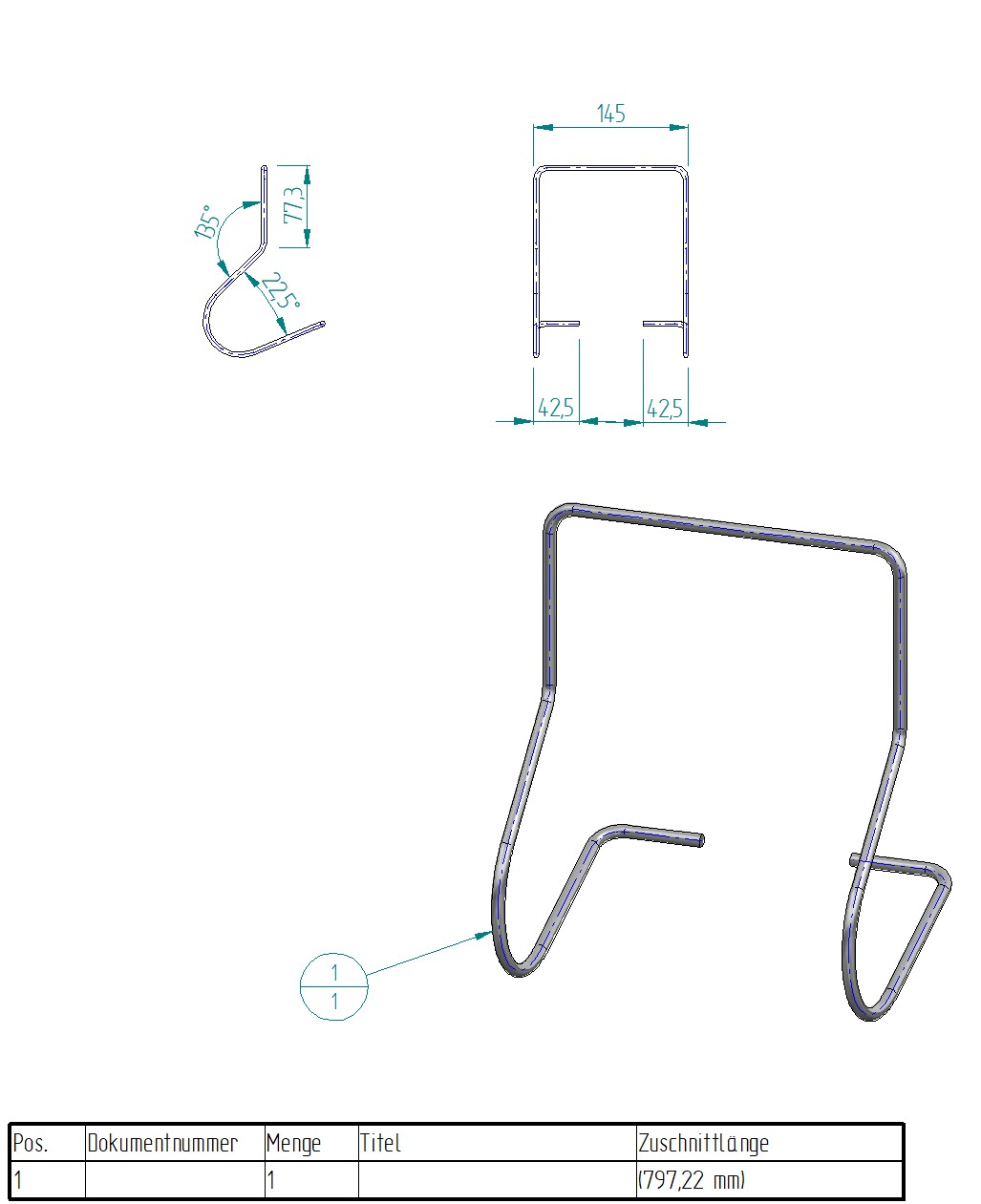

Ich hab das mal grob nachmodelliert.
Als Part und als Rahmenelement
- Liegt mit Linien und tangentialen Radien bei 500kB
- Als Part mit vollständig zusammenführen und kontinuierlicher Krümmung bei gut 700KB.
Der Fehler muss also irgendwo anders liegen.
- SE Fehler
-Ein muster ist das nicht, oder?

erstellt am: 20. Jan. 2026 08:38    Editieren oder löschen Sie diesen Beitrag!  <-- editieren / zitieren -->   Antwort mit Zitat in Fett Antwort mit kursivem Zitat    Unities abgeben: 1 Unity (wenig hilfreich, aber dennoch)2 Unities3 Unities4 Unities5 Unities6 Unities7 Unities8 Unities9 Unities10 Unities Nur für FeSt 10 Unities + Antwort hilfreich
Idee: Wenn das ein Rahmenelement ist, schreib doch das Teil mal raus und gucke es Dir mit Prüffunktionen an, ob das Regelgeometrie ist (Zylinder,Torus und Ebenen)
Arne

erstellt am: 21. Jan. 2026 08:26    Editieren oder löschen Sie diesen Beitrag!  <-- editieren / zitieren -->   Antwort mit Zitat in Fett Antwort mit kursivem Zitat    Unities abgeben: 1 Unity (wenig hilfreich, aber dennoch)2 Unities3 Unities4 Unities5 Unities6 Unities7 Unities8 Unities9 Unities10 Unities Nur für FeSt 10 Unities + Antwort hilfreich
Ich kann das bestätigen, komme ohne Bemassung hinzuzufügen bei dem Modell auf 448kb. Ich habs mit 3d-Skizze in Solid Edge Part nachmodelliert.

R01-irgendwasBugel.zip
Guten Morgen zusammen.
Vielen Danke für die rege Teilnahme.
Ich war auf der Suche nach einer älteren Assembly von der ich nur noch wusste, dass sie ziemlich groß war.
Also im Explorer-Such-Dialog "*.asm", nach Größe sortiert, und da tauchte der Bügel auf Platz Nr.1 auf.
Da es aber nur diesen einen Ausreißer gab ist es nicht weiter tragisch, ich war eben nur verwundert.
Ich habe mich beim konstruieren für die Rahmen-Konstruktion entschieden, weil dann in der Stückliste das Zuschnittmaß/gestreckte Länge auftaucht.
Ich habe die Rahmenkonstruktion auch schon "exportiert/speichern unter", dann kommt auch eine vernünftige Dateigröße (280kB) raus.
Ich fand halt nur das Phänomen so erstaunlich.
Ich hab die Datei mal gepackt (Größenbeschränkung 1MB bzw. 15MB) und mit eingestellt.
Wie immer danke für eure Unterstützung
Stephan

erstellt am: 21. Jan. 2026 09:44    Editieren oder löschen Sie diesen Beitrag!  <-- editieren / zitieren -->   Antwort mit Zitat in Fett Antwort mit kursivem Zitat    Unities abgeben: 1 Unity (wenig hilfreich, aber dennoch)2 Unities3 Unities4 Unities5 Unities6 Unities7 Unities8 Unities9 Unities10 Unities Nur für FeSt 10 Unities + Antwort hilfreich
Ich denke, da ist irgendein Müll in der Datei hängengeblieben.
Die BG wird ja nicht wirklich kleinerm, wenn man alles rauslöscht.
