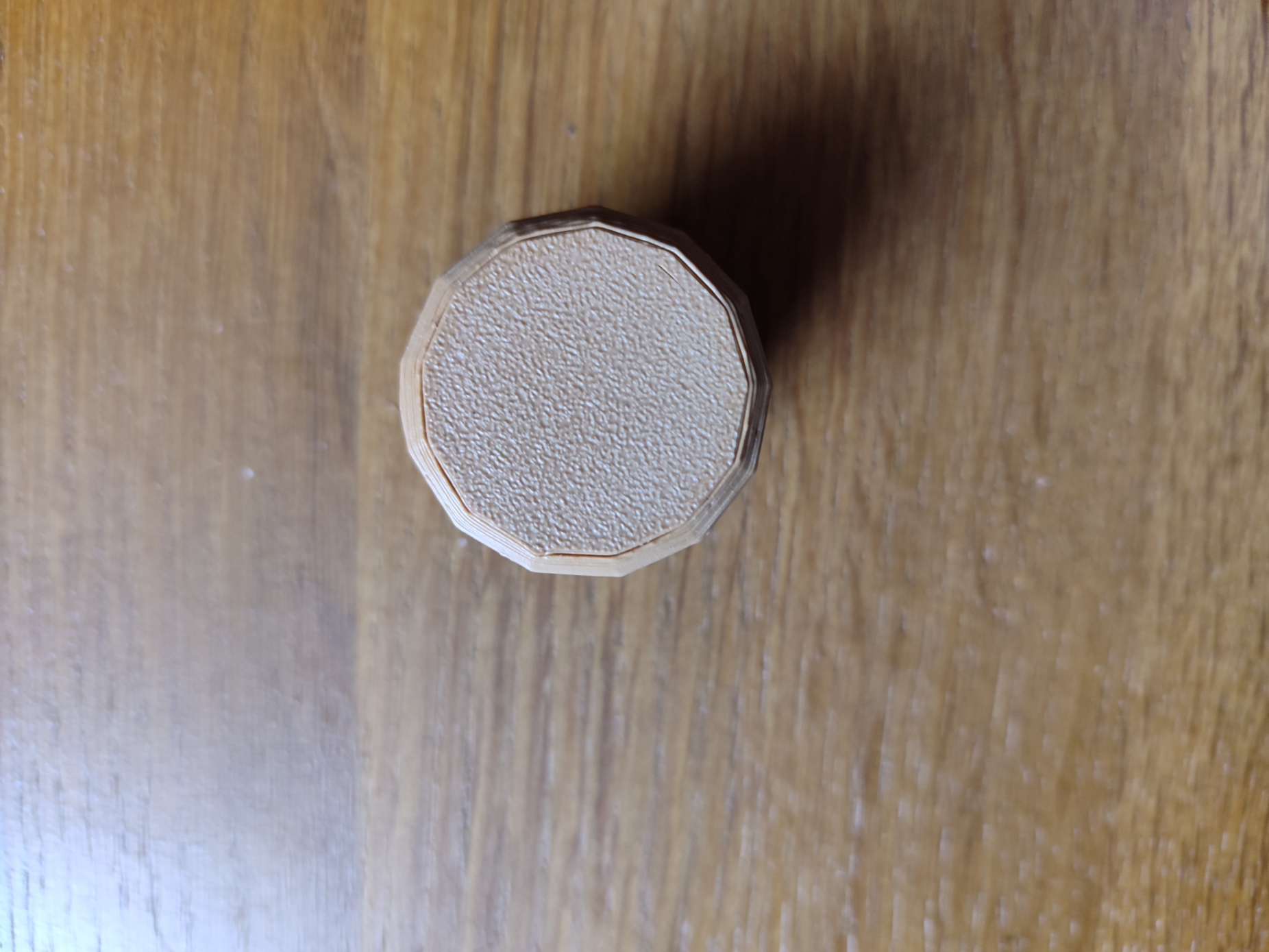

Mein Bambu A1 druckt seit Update auf SE CE 2026 nicht mehr rund sondern eckig !
Woran kann das liegen ?

Hallo Stefan ,
als Anlage ein Bild eines gedruckten Teils

Original erstellt von Flocke10:
Hallo Stefan ,
Hast Du vielleicht mal die Ausgabeparameter für STL-Files kontrolliert?? evtl. liegt es da an den Toleranzeinstellungen

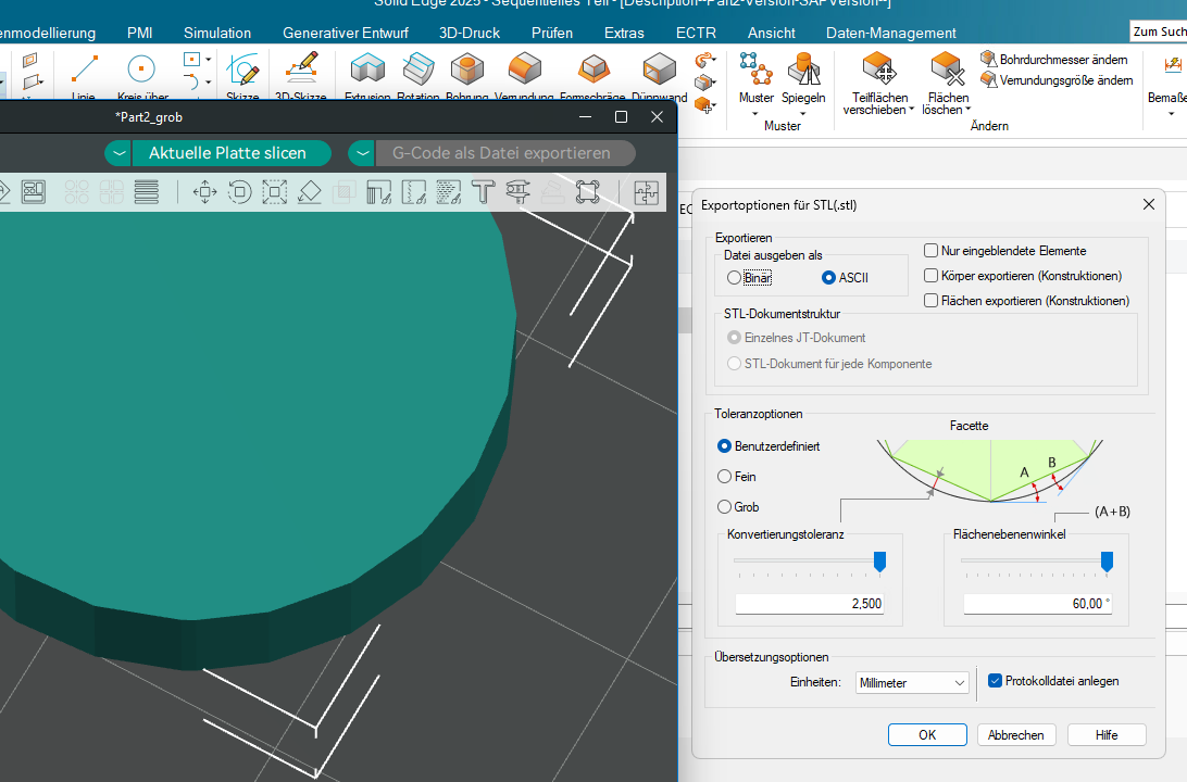

Die Qualität der stl Datei kann eingestellt werden beim speichern unter als stl. Und der Slicer zeigt dann auch an, wie eckig etwas rundes dann ist. Stellst du auf Fein sollte es ausreichend rund sein. Ich habs hier mal ganz bewusst auf grob eingestellt und dann sieht man schon im slicer, wie stark eckig das runde ist.
Du kannst aber im Slicer auch Stepdaten öffnen. Ich hab hier zwar nur den orcaslicer, aber der bambulabslicer sollte ganz ähnlich funktionieren.
Beim Öffnen einer Stepdatei kannst du dann im Slicer Linear Deflection und Angle Deflection einstellen, was genau den Optionen in Solid Edge entspricht, hier sind die Defaultwerte 0,003 und 0,5 auch ausreichend "rund".
Eckig sind solche Daten immer, man siehts nur irgendwann nicht mehr.

Hallo ,
vielen Dank für euer aller Hilfe ! Hab´s
in den Optionen unter 3D Druck - Einstellungen
auf Fein gestellt !
