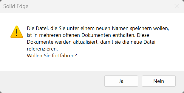

Ich suche nach einem einfachen Weg, eine Baugruppe zu modifizieren.
Bisher gehe ich folgendermaßen vor:
Ich kopiere die Baugruppe, öffne anschließend jedes einzelne Bauteil, das ich ändern möchte, und speichere es in Primus (unser PDM-System). Dann nehme ich die Änderungen vor und gehe zurück in die Baugruppe, wo ich jedes Bauteil erneut manuell über den Befehl „Teil ersetzen“ austauschen muss.
Natürlich kann ich auch mit dem Primus-Befehl „Speichern unter“ das Bauteil direkt in der Baugruppe ersetzen. Allerdings ersetzt das System dann alle Bauteile in der geöffneten Baugruppe, was bei mir schon mehrfach dazu geführt hat, dass ich die originale, noch geöffnete Baugruppe zerschossen habe.
Wie geht Ihr dabei vor, wenn Ihr mit Solid Edge und Primus arbeitet?

Hallo Alex,
ich hab das gerade mal getestet, es liegt wohl an Solid Edge selbst. Ich habe dazu beide Baugruppen offen gehabt und einmal das Speichern unter von Primus und einmal das von Solid Edge selbst genutzt. In beiden Fällen war es auch in der anderen Baugruppe im Hintergrund ausgetauscht worden.
Mein Vorschlag wäre jetzt mit Hilfe von SmartCopy auf Primus heraus eine Kopie der Baugruppe nebst der gewünschten Teile zu erstellen.
Ich werde mal CADAdapt den Vorschlag machen, das man die Auswahl der Teile für SmartCopy auch in der in Solid Edge geöffneten Baugruppe vornehmen kann, bisher geht das nur mit dem SmartCopy Manager in Primus.

Das soll wohl auch so sein.
