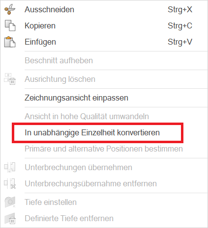

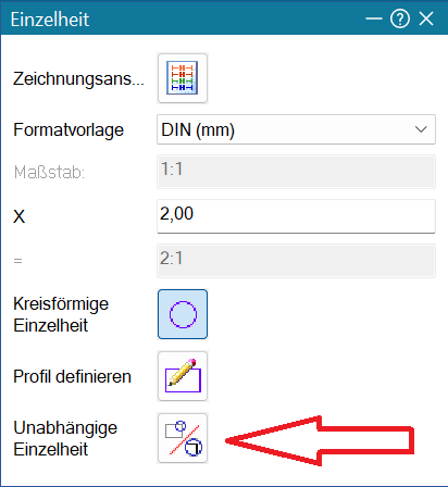

es gibt in Solid Edge zwei Arten von Einzelheiten:
  1. abhängige Einzelheit
  2. unabhängige Einzelheit
Erstere bildet den Inhalt der Ansicht exakt so nach, wie er dargestellt wird, nur vergrößert. Die zweite ist eine Ansicht die sich auf dasselbe Modell bezieht, keine Anpassungen der Ursprungsansicht übernimmt und lediglich hinsichtlich Ansichtsbereich und Maßstab verändert ist.
Die erste kann in die zweite umgewandelt werden, die zweite kann durch drücken des entsprechenden Knopfs bei der Erzeugung auch direkt erstellt werden.
Ich vermute bei Dir ist letzteres der Fall.

erstellt am: 04. Dez. 2025 09:51    Editieren oder löschen Sie diesen Beitrag!  <-- editieren / zitieren -->   Antwort mit Zitat in Fett Antwort mit kursivem Zitat    Unities abgeben: 1 Unity (wenig hilfreich, aber dennoch)2 Unities3 Unities4 Unities5 Unities6 Unities7 Unities8 Unities9 Unities10 Unities Nur für Alex30 10 Unities + Antwort hilfreich
Beim erstellen über die vertikale Befehlsleiste,
oder bei einer vorhandenen Einzelheit über das Kontextmenü.
Markus Gras
