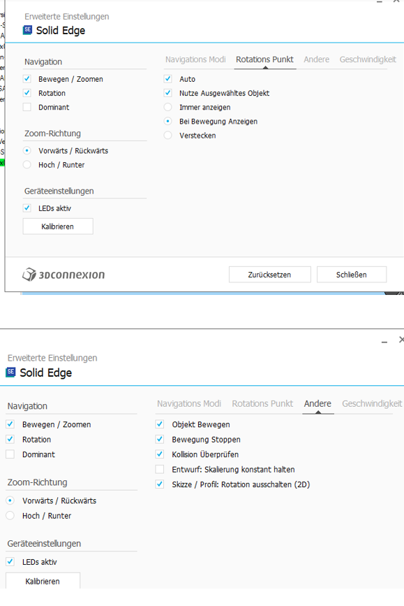

ich habe eine größere Baugruppe, in die ich ein Teil einfügen oder auch nur verschieben möchte.
Dier Positionierung geht ja klassisch über FlashFit / Beziehungen.
Die endgültige Position der Teile Teils kann/soll optimiert werden, daher ist
die (neu-)Positionierung über die Beziehungen bzw. das Rad echt mühsam, da man das
neue Teil immer nur in einer Dimension bewegen kann.
Die Ansicht der Gesamtbaugruppe kann ich ja perfekt über eine 3D-Maus verändern.
Daher meine Frage: Kann man nur EIN Teil auswählen und per (3D-)Maus positionieren?
Ganz vielen Dank!

Man kann mit der 3d Maus ein Modell (ASM oder PAR innerhalb einer Baugruppe) im Raum bewegen, solange wie es Freiheitsgrade gibt. Es gibt bei den Analyseoptionen - Bewegung anhalten, wenn Kollosion auftritt. Und nach dieser relativ groben Positionierung könnte man - fixieren.
Theoretisch wäre es also denkbar, praktisch funktioniert das meines Wissens aber nach nicht (Dazu funktionert der Treiber von 3dConnexion nicht gut genug).
Ich hab jedenfalls noch nicht erlebt, das es dynamisch möglich ist, so Teile zueinander zu positionieren. Man kann so Modelle im Raum anordnen, aber die haben dann keine Freiheitsgradeinschränkung oder sowas, es werden damit keine Beziehungen vergeben. Sie sind da, wo man sie mit der Maus hinbewegt hat, mehr oder eher weniger präzise.
Vermutlich wird sowas eher in der nächsten Version funktionieren, wenn Beziehungen über KI vergeben werden. Aber diese Version kenn ich noch nicht.
Um Modelle innerhalb einer Baugruppe mit der 3d Maus bewegen zu können kann man Einstellungen setzen, beim 3d connexion unten rechts - erweiterte Einstellungen -Rotationspunkt - Nutze ausgewähltes Objekt und dann vielleicht noch - Andere - Objekt Bewegen - Bewegung Stoppen - Kollision überprüfen
In der 2025 funktioniert gerade diese Einstellung - Bewegung Stoppen bei Kollision bei mir nicht, wenn ich das mal ausprobiere. Ernsthaft gearbeitet habe ich so sowieso noch nie, habs nur grad mal ausprobiert und es "taugt" nicht.

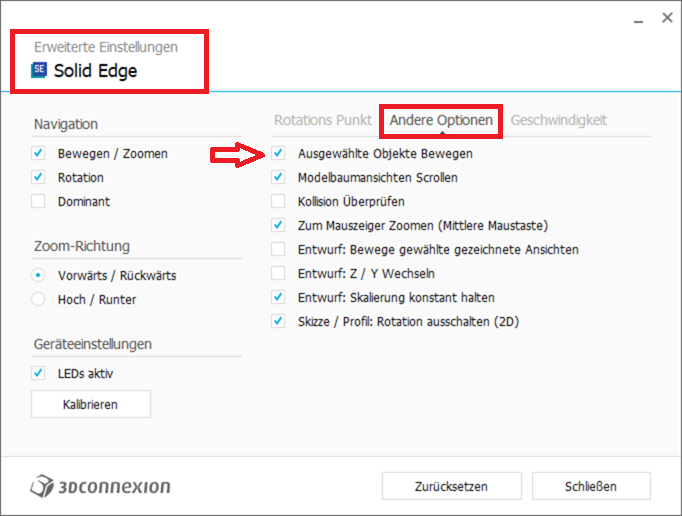

es gibt da im 3D Connexions Treiber eine Einstellung. Die Bewegung wird natürlich durch die bereits vergebenen Einbaubeziehungen eingeschränkt.

entschuldigt bitte die späte Rückmeldung.
Ganz herzlichen Dank für den Tip! Es funktioniert perfekt!
