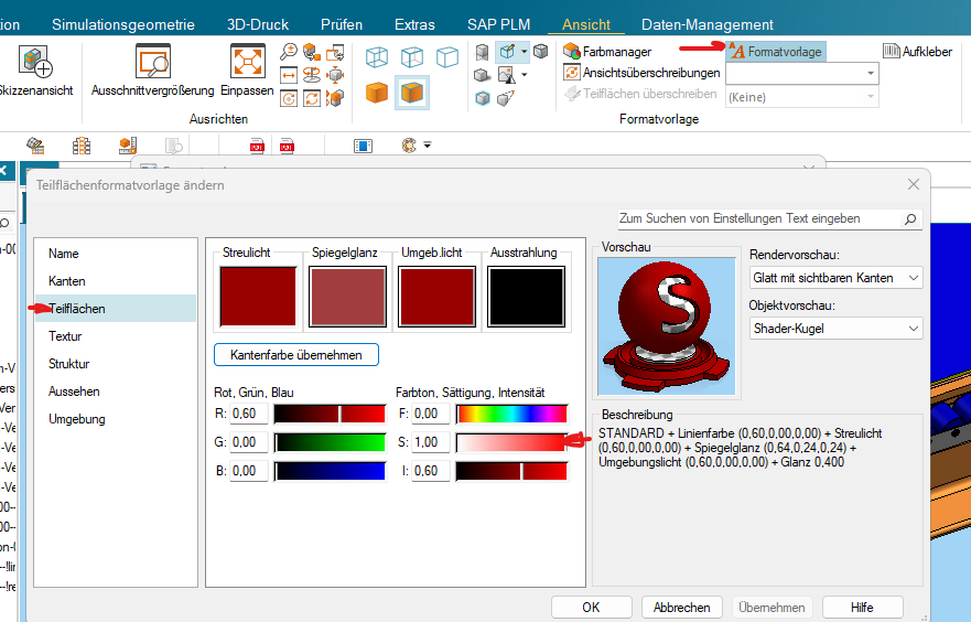

Hallo Leute,
wir stellen heute und Morgen von SE 2022 auf SE 2025 um.
Hab bei einem Rechner schon rumprobiert und ich bräuchte da bitte Hilfe.

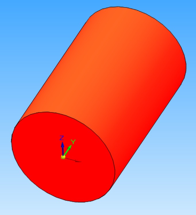

Eines unserer Materialien ist in der Farbe etwas grell geworden.
Wie kann ich das etwas weniger giftrot gestalen?
Lg Stefan

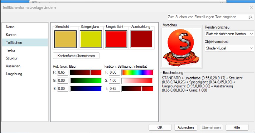

Formatvorlage - Teilflächenformatvorlage - Farbe selektieren -Andern - Teilflächen und hier dann die Farben einstellen.

Hi kmw,
vielen Dank hat geklappt.
Habs in der Material.mtl so eingestellt.
Lg Stefan
