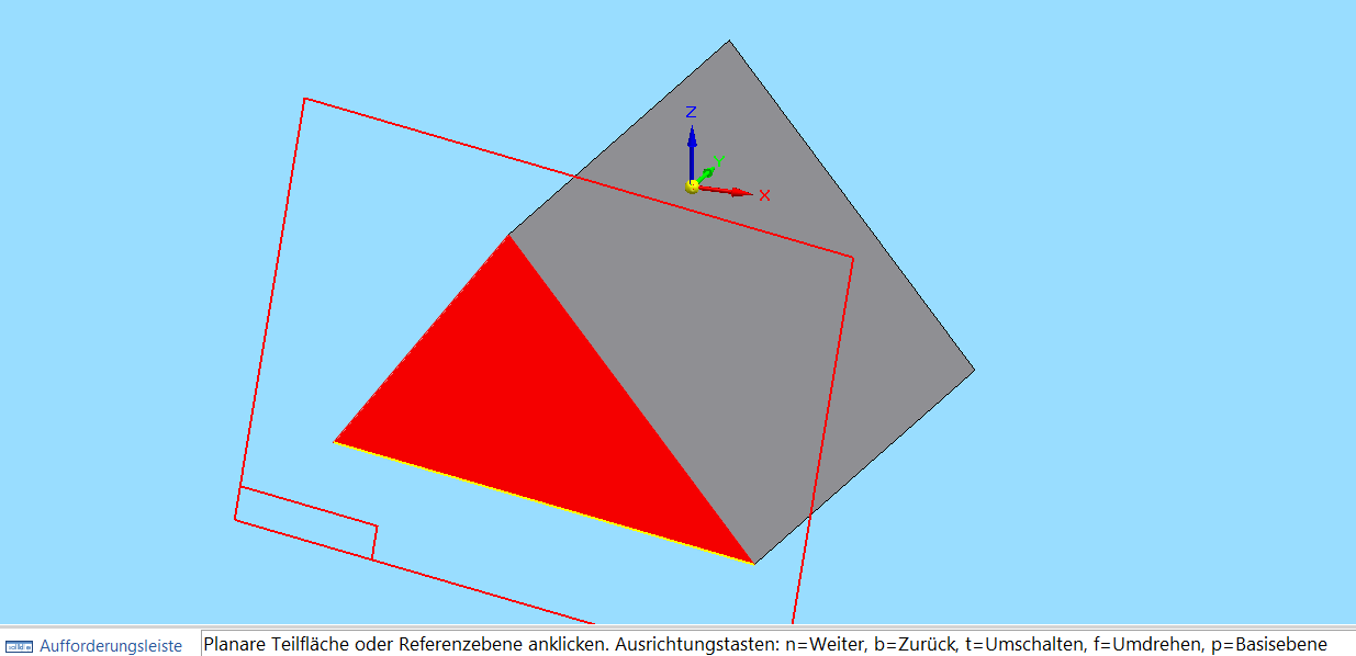

Hallo Leute,
ich kann mich an einer Funktion in SE erinnern aber jetzt finde ich diese nicht. Wenn man eine neue Skizze erzeugt und die entsprechende Ebene ist nicht parallel zur Ursprungebenen, dann konnte man diese durch Tastenkombination drehen, bevor man mit der Skizze anfängt.
Gestern hatte ich ein Bauteil, wo eine Ecke abgeschnitten war und als ich eine neue Skizze auf die Oberfläche legen wollte, hat er mir die Skizzenebene immer um 45° gedreht und das war nervig. Ich habe mich an die Funktion erinnert aber konnte die Tastenkombination nicht finden. Kann mir jemand weiter helfen?

Hallo Alex30,
n, b, t, f oder p.
Siehe Erläuterungen im Screenshot (aus Aufforderungsleiste in SE 2022).

Ich hätte erwähnen sollen, dass ich in Synchronous arbeite und die Befehle funktionieren da irgendwie nicht, ich meine, wenn ich eine neue Skizze erzeugen mochte, klicke ich auf Linie und gehe auf eine Fläche und jetzt möchte ich die Ebenen drehen.
