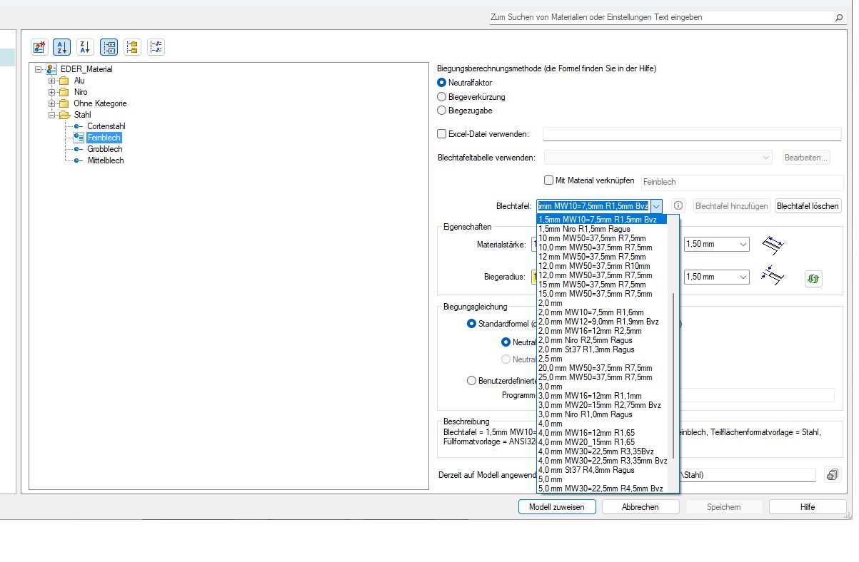

Hallo Zusammen,
ich bin sehr lange (seit 2017) abwesend gewesen und hoffe die Arbeitsweise ist noch ähnlich wie damals.
Zu meine Frage:
Ich nutze SE V20 und möchte, wenn ich ein Blechteil anfange zu enttwerfen, immer eine definierte Blechsorte aus der Materialtabelle (Material + Werte) voreingestellt haben. Geht so etwas? Danke vorab schon mal für die Antworten.

Das sollte in der Version schon so gewesen sein wie es heute auch ist, man mach die Vorlage für Blechteile auf (.psm) setzt dort das gewünschte Default-Material und Blecheinstellungen, speichert das dann ab und schon ist das die Ausgangssituation für alle folgenden Blechteile.

Wenn ich das .psm-Modul öffne, ist bei mir standardmäßig eine 2mm-Voreinstellung drin. Ich habe zwar in der Bibliothek meine "Blechstärken inkl. Verkürzungswerten" drin, muss die aber jedem Teil händisch zuweisen. Da ich aber eine Vorzugsblechstärke habe, welche noch der Qualität "Stahl rostfrei" entspricht, wäre das schick, wenn jedes Teil schon beim Öffnen die Voreinstellungen hätte.
Ich will mir allerdings KEINE "Vorlage.psm" irgendwo ablegen.

Dann ändere doch die Stanard Vorlage. Wie erläutert.

Man möge mir meine "Bl..heit" verzeihen, aber wenn ich wüsste wie es geht, würde ich es ja machen.
Ich habe versucht in C:\Program Files (x86)\Solid Edge V20\Template die Datei Normal.psm zu ändern und zusätzlich habe ich noch versucht mit "speichern unter" eine neue RNormal.psm zu speichern. Kein Erfolg. Möglicherweise habe ich da keine Schreibrechte.
Für einen anderen Weg, bräuchte ich eine detailiertere Beschreibung. Danke.

In dem gezeigten Bild die Bezeichnung rein schreiben Neutralfaktor oder Isotable aus wählen Biegeradius auswählen usw. ganz unten auf speichern kliken. Und so alle weiteren Blechwerte anlegen.

Ja, da hast Du wohl keine Schreibrechte.
Wenn es Dein Rechner ist, kannst Du eine Datei da reinkopieren. Es wird dann darauf hingewiesen, dass Du Admin Rechte dafür benötigst.
Dateien aus dem Programme Ordner zu ändern und zu speichern, ist nicht möglich. Sicherheit.
