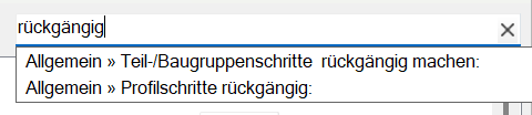

Hallo Leute,
an was kann es liegen, dass ich bei Solid Edge meine Schritte nicht so oft Rückgängig machen kann. Meisten kann ich nur ein Schritt zurück machen, manchmal auch zwei. Automatische Speicherung habe ich aus. Und in Optionen habe ich nichts gesehen, wo man die Anzahl der Rückgängig-Schritte erhöhen kann. z.b. bei Inventor konnte ich frühe bis zu 15 Schritte zurück gehen und bei Solid Edge muss es doch auch möglich sein oder?
Alex

Hallo Alex,
in den Optionen gibt es zwei Werte, einmal Arbeitsschritte und einmal Profilschritte, beide Werte stehen bei mir auf 100.

Hallo Markus,
bei mir stehen die beide Werte auch auf 100. Gibt noch andere Ideen, an was es liegen kann?

Hallo Alex,
Du schreibst dass Du das automatische Speichern nicht aktiv hast, Solid Edge leer aber grundsätzlich den Rückgängig Speicher bei jedem Speichervorgang, auch bei den von Dir manuell ausgelösten. Könnte das evtl. die Ursache sein?

Ich speichere sehr selten oder, wenn ich der Meinung bin, dass ich fertig bin.
Mich stört es extrem, wenn ich eine unbekannte Baugruppe mir anschaue und einige Parts ausblende, muss ich immer wieder anschließend alle Parts einblenden

Das Ein- und Ausblenden kommt jetzt erst mit in die Undo-Liste.
Aber es gibt ja auch noch das Isolieren, womit man die Anzeige auf die gewählten Teile beschränken kann und einfach wieder zurückkommt.
Oder das Anzeige Umschalten, womit man teile zwischen sichtbar und ausgeblendet hin und her schalten kann.

Isolierungsbefehl nutze ich sehr selten, weil da genau der Rückgängigbefehl für Isolierung fehlt und mit STRG+Z komme ich nicht weiter.

Man kann Isolieren und Anzeige umschalten auch in Kombination nutzen. Isolieren zeigt zunächst nur die gewählten Elemente an. Mit Anzeige umschalten kann man dann bequem unsichtbare Teile sichtbar, bzw. sichtbare Teile unsichtbar schalten. Wenn man alles gesehen hat, deaktiviert man die Isolierung und hat man wieder die ursprüngliche Sichtbarkeit der Teile. Man kann die gewählte Isolation natürlich auch für Anzeigekonfigurationen nutzen, wenn man dies öfters braucht.
Wenn ich in der Baugruppe ein Teil vor Ort bearbeite, dann kann ich mit STRG+Q die Anzeige nur auf das gerade bearbeitete Teil beschränken.

Danke für den Tipp, ich versuche dann meine Arbeitsweise jetzt anzupassen.

Hallo Alex,
die Version die das kann, ist mittlerweile verfügbar.
