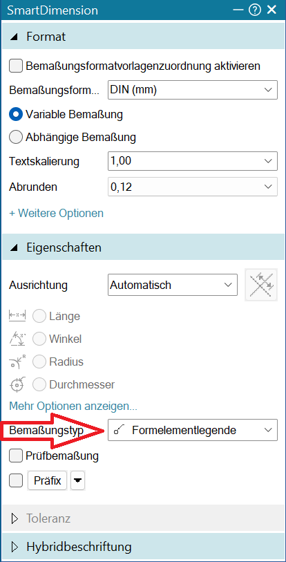

Hallo Leute,
gibt es mittlerweile ein Trick, wie man Durchmessersymbol in der Zeichnung automatisch abrufen kann, ohne es manuell jedes mal ein und ausschalten zu müssen?
Es sieht auf der Zeichnung voll dumm aus, wenn man Maße von irgendwelchen Kanten mit Durchmessersymbol bemaßt sind.
Alex

Ja.
1. Durchmesser von der Seite (wie bei Wellen) bemaßt man mit dem Symmetrischen Durchmesser. Das kann da durch Umschalten halb oder voll dargestellt werden.
2. Für Kreise, die man sieht, muss man ggf die Formatvorlag ein der Dokumentvorlage DIN_Normal.dft o.Ä anpassen. Da kann man sagen, dass Kreise ein Durchmessersymbol bekommen. Der Rest bekommt dann nix.
Dann benötitgt man das Präfix garnixcht.
3. Allerdings kann man, wenn mann ichts änern will, auch daas OPräfix ein- oder ausschalten, ohne den Inhalt zu ändern.

Ich komme von Inventor und da erkennt das Programm automatisch, dass es eine Bohrung ist und verstehe es nicht, wieso das die Siemens-Programmierer nicht hinbekommt.

erstellt am: 25. Sep. 2025 14:01    Editieren oder löschen Sie diesen Beitrag!  <-- editieren / zitieren -->   Antwort mit Zitat in Fett Antwort mit kursivem Zitat    Unities abgeben: 1 Unity (wenig hilfreich, aber dennoch)2 Unities3 Unities4 Unities5 Unities6 Unities7 Unities8 Unities9 Unities10 Unities Nur für Alex30 10 Unities + Antwort hilfreich
Bemasung.wmv
das kann SE so lange ich denken kann...siehe Video

Der Trick ist, den Bemaßungstyp auf Formelementlegende umzustellen. Bemaßt man nun ein Formelement mit abrufbaren Informationen, also Bohrung oder Schlitz (Langloch), dann werden statt des Nennmaßes, die konfigurierten Werte abgerufen. Das sind nicht nur das Durchmesserzeichen, sondern z.B. auch Gewindegröße, Bohrtiefe, Bohrungsanzahl, uvm. Bemaßt man jedoch ganz normale Geometrie, dann wird die Bemaßung automatisch auf Nennmaß umgestellt. Man muß also nicht dauernd hin und herschalten, sondern kann dauerhaft mit dieser Einstellung arbeiten.
