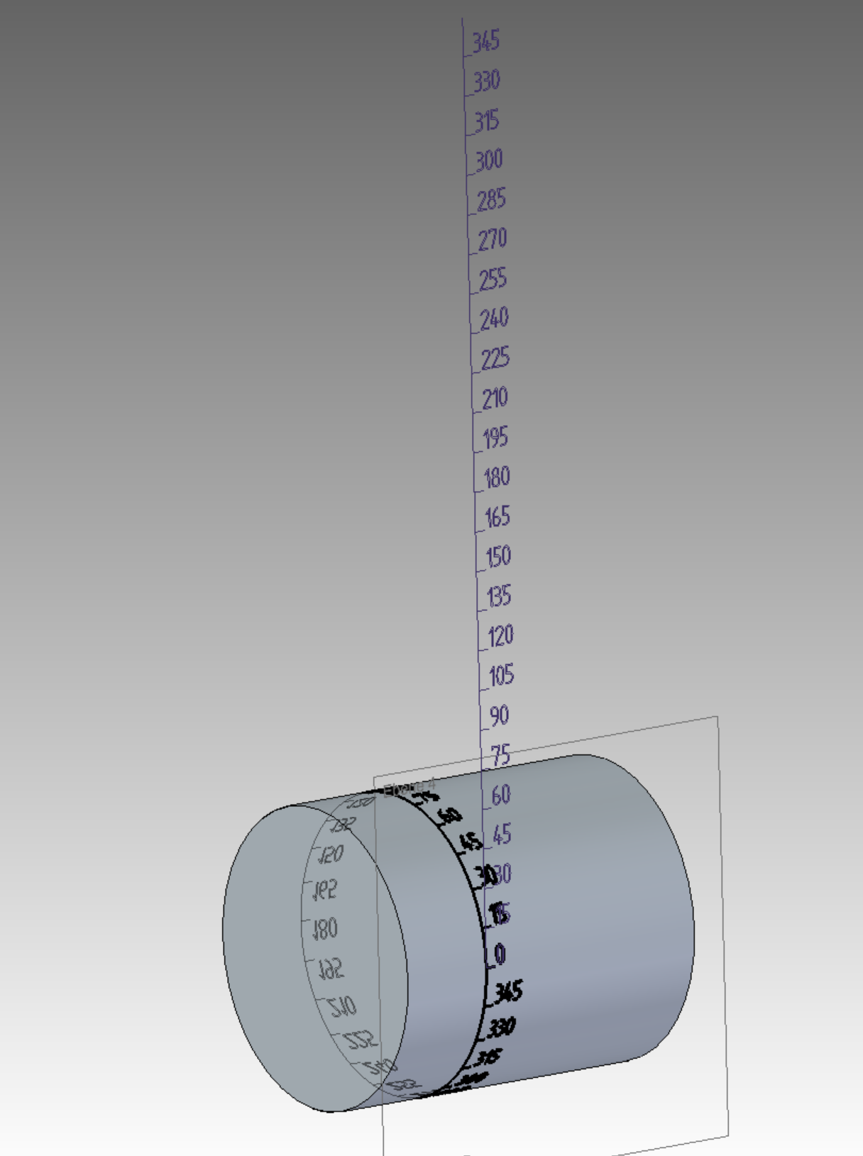

wir haben den Fall, dass wir eine Skizze mit einem Text über den Außendurchmesser eines Zylinders in X Winkelabschnitten verteilen wollen. Jeder Text soll dabei individuell angepasst werden. Die Musterfunktion ist also keine Option für uns.
Über die Abrissskizze bekomme ich Kreise und Linien kopiert, auch ohne Abhängigkeiten. Ist das mit einem Textprofil einfach nicht möglich, oder stehe ich mir einfach nur auf dem Schlauch?
Vielen Dank!

es scheint nicht zu gehen. Das ist wohl, weil das Textprofil ein eigenes Objekt ist und keine Geometrie.

Wir haben mal weiter über den Tellerrad gedacht und haben jetzt alles über eine Skizze in Länge des Zylinderumfangs geregelt, den wir in 14 gleiche Abschnitte geteilt haben. Das Ganze dann über Aufgewickelte Skizze auf den Zylindermantel projeziert und mit einzelnen Ausschnitten je Ziffer versehen.
Umständlich, aber einfacher als über viel unabhängige Tangentialebenen.
Vielleicht hat ja noch jemand eine pfiffige Idee.
trotzdem schon mal danke fürs mitüberlegen.

Das geht nach dem Aufwickeln auch als ein senkrechter Ausschnitt. Man muss nur jede Kontur einzeln wählen.
Zumal der senkrechte Ausschnitt evtl eher die gewünschte Geometrie liefert.

Ja und nein.
Ich kenne den Befehl nur aus de Blechumgebung. Gibt es dem auch im Part Bereich?
Wenn ich in die Blechumgebung wechsle, um dort den Befehl senkrechter Ausschnitt zu nutzen, kommt definitiv nicht das gewünschte dabei raus, wenn ich den gesamten Inhalt der Skizze anwähle.

Das ist im Part ein anderer Befehl.
Der Senkrechte Ausschnitt im Blech dient ausschließlich dazu, Ausschnitte zu erstellen, die vorher ausgelasert werden können, da immer senkrecht zum Blech.
Im Part ist der Senkrechte Ausschnitt unten bei dem geführten Ausschnitt. Die Frage ist nur, wie gefertigt wird.

Danke dir! Den senkrechten Ausschnitt (im Menü als "Normal" zu finden) hatte ich tatsächlich nicht auf dem Schirm, weil nicht alltäglich im Gebrauch.
Das hat uns aber die entscheidende Lösung gebracht.
