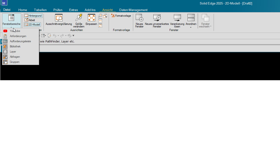

habe mir Zuhause Solid-Edge SE installiert und stelle fest das bei Draft der PathFinder fehlt.
Wo fehlt ein "Häkchen" das dieser angezeigt wird?

Hallo Solid Man,
schau mal im Menü unter Ansicht, da findest Du links Anzeigebereiche.

Hallo Markus,
hier fehlt was (siehe Anhang) kann den PhatFinder nicht anwählen

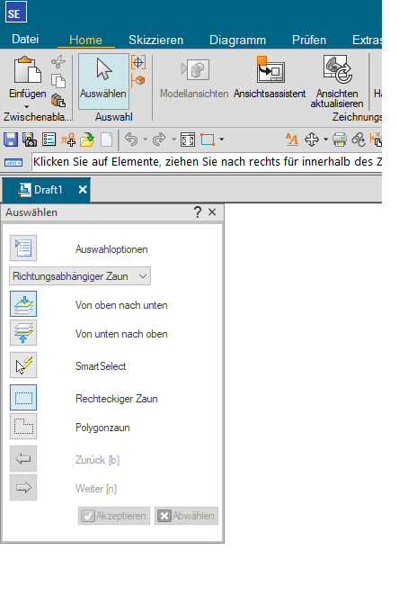

Es gibt im 2D keinen PathFinder.
Gab's noch nie

Sorry habe mich total vertan,
ich meine das Auswahlmenü, das fehlt

Ach sooooo. Das ist an der Stelle weg und mit in die Symbolleiste integriert.
1. Markierungsoptionen
2. Zaunform (Rechteck oder Polygon.)

Bravo 100 Punkte.
