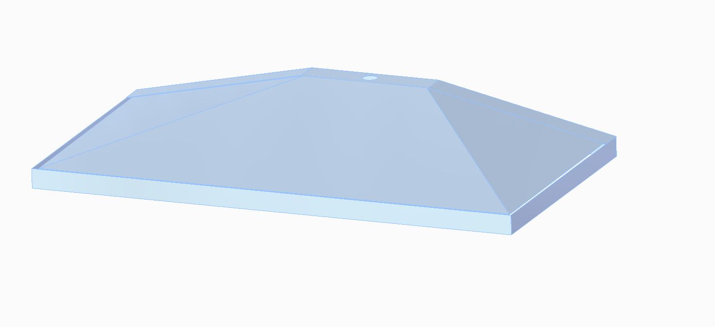

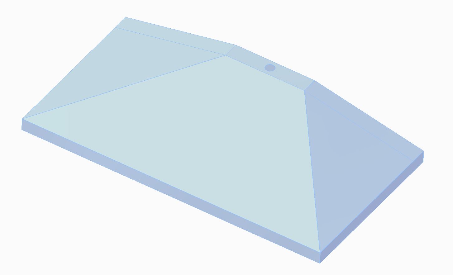

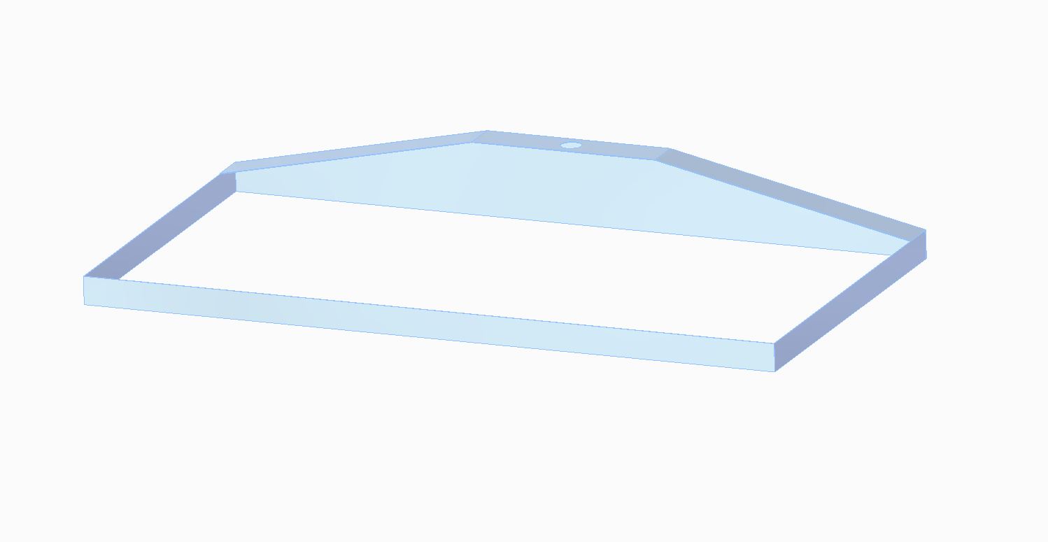

ich stehe gerade etwas auf dem Schlauch und kriege ein Blechteil nicht so modelliert, wie ich es gerne hätte. Ich möchte eine "Abzugshaube" bauen und dazu ein gekantetes Blech auf den Rahmen legen, der bereits modelliert ist. Der Rahmen ist hinten höher als vorne, das Blech liegt also schräg auf, und zusätzlich soll das Blech an den Seiten jeweils diagonal gekantet werden, um an allen Kanten bündig mit dem Rahmen abzuschließen. Ich hoffe, mein Vorhaben wird durch die angehängten Bilder etwas klarer. Nun schaffe ich es aber nicht, dass der Winkel hinten am Blech passt und gleichzeitig auch an allen Seiten bündig abschließt. Als Part hätte ich es modellieren können, aber es muss doch auch irgendwie in der Blechteil-Umgebung funktionieren, damit ich das Blech für die Fertigung abwickeln kann.
LG Farusa

Hallo Farusa,
zunächst einmal herzlich Willkommen hier im Solid Edge Forum auf CAD.DE.
Zu Deiner Frage, das einfachste ist, wenn Du das als massives Teil / Klotz modellierst. Danach nimmst Du den Befehl Teil in Blech umwandeln. Bei diesem Befehl wählst Du die Kanten des Teils, daraus werden dann die Biegungen, die den Biegungen benachbarten Teilflächen werden zu Blechflächen. Denk daran, damit es abwickelbar bleibt dürfen nicht alle Kanten zu Biegungen werden. Du kannst in den Optionen des Befehl auch Körper erhalten aktivieren, dann bleibt der Körper als ganzes auch erhalten und Du kannst diesen ggf. in mehrere Teilbleche zerlegen.

Hallo Markus,
vielen Dank schon mal für Deine Antwort. Ich probiere es mal mit dem Umwandeln. Aber das Teil direkt in der Blechteil-Umgebung zu modellieren, siehst Du als unpraktikabel an? Ich hätte gedacht, es müsste da einen Weg geben, da ich ja sicher nicht der Erste bin, der so ein Blech modellieren will.

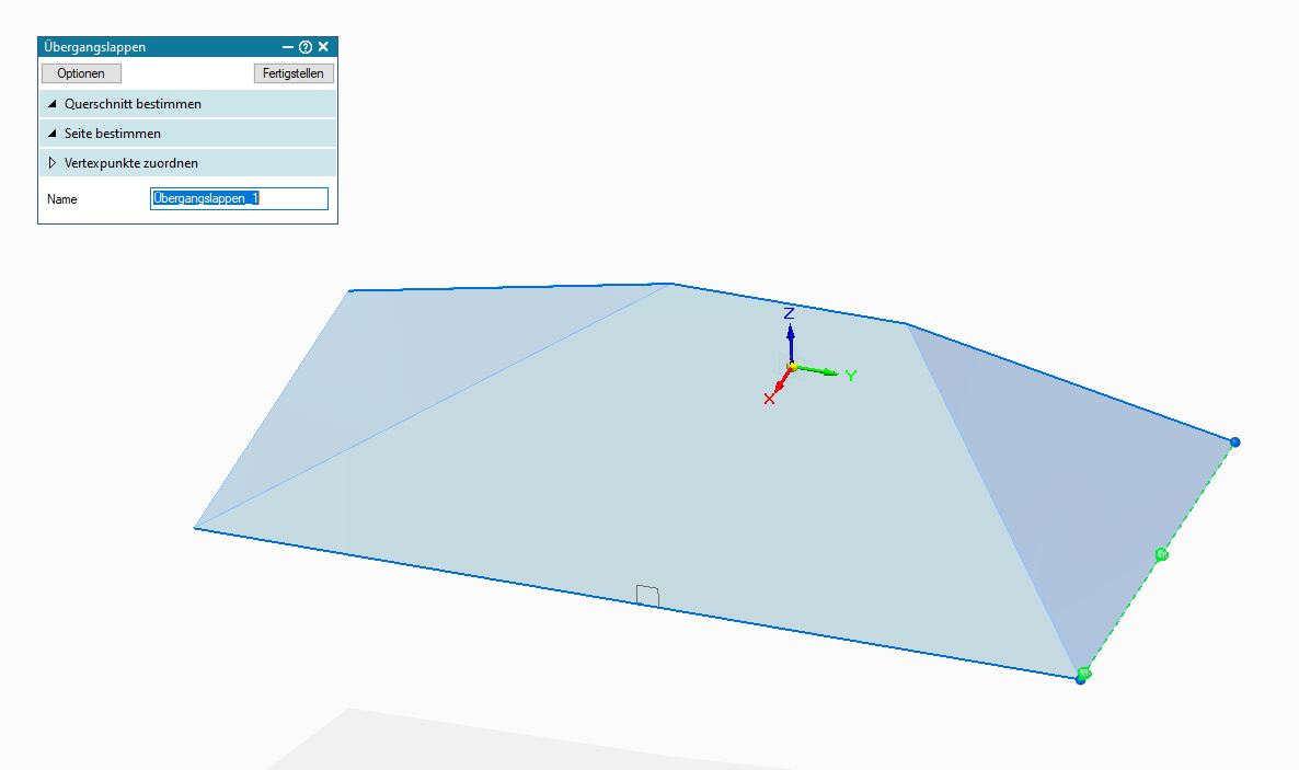

Es hat mich jetzt doch nicht losgelassen und ich habe endlich eine simple Lösung gefunden.
In der Blechteil-Umgebung auf Sequentiell wechseln, dann auf zwei parallelen Ebenen das Profil des Blechs zeichnen (Abstand der Ebenen = Tiefe des Blechs) und anschließend den Befehl Konturlappen → Übergangslappen verwenden.
Damit funktioniert es sauber und lässt sich auch für die Fertigung abwickeln.
