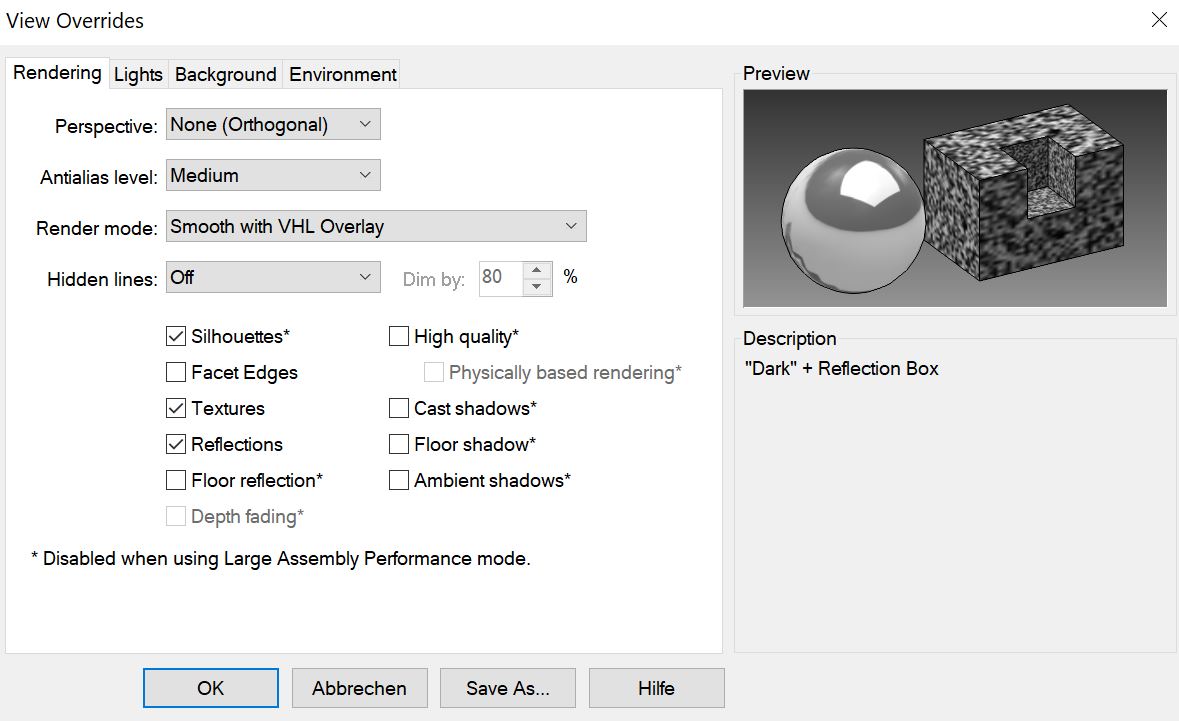

moin,
ich tingel mit meinem problemchen schon ein wenig durch die foren (fruchtlos), in der Zerspanungsbude empfahl man mir diesen Ort hier

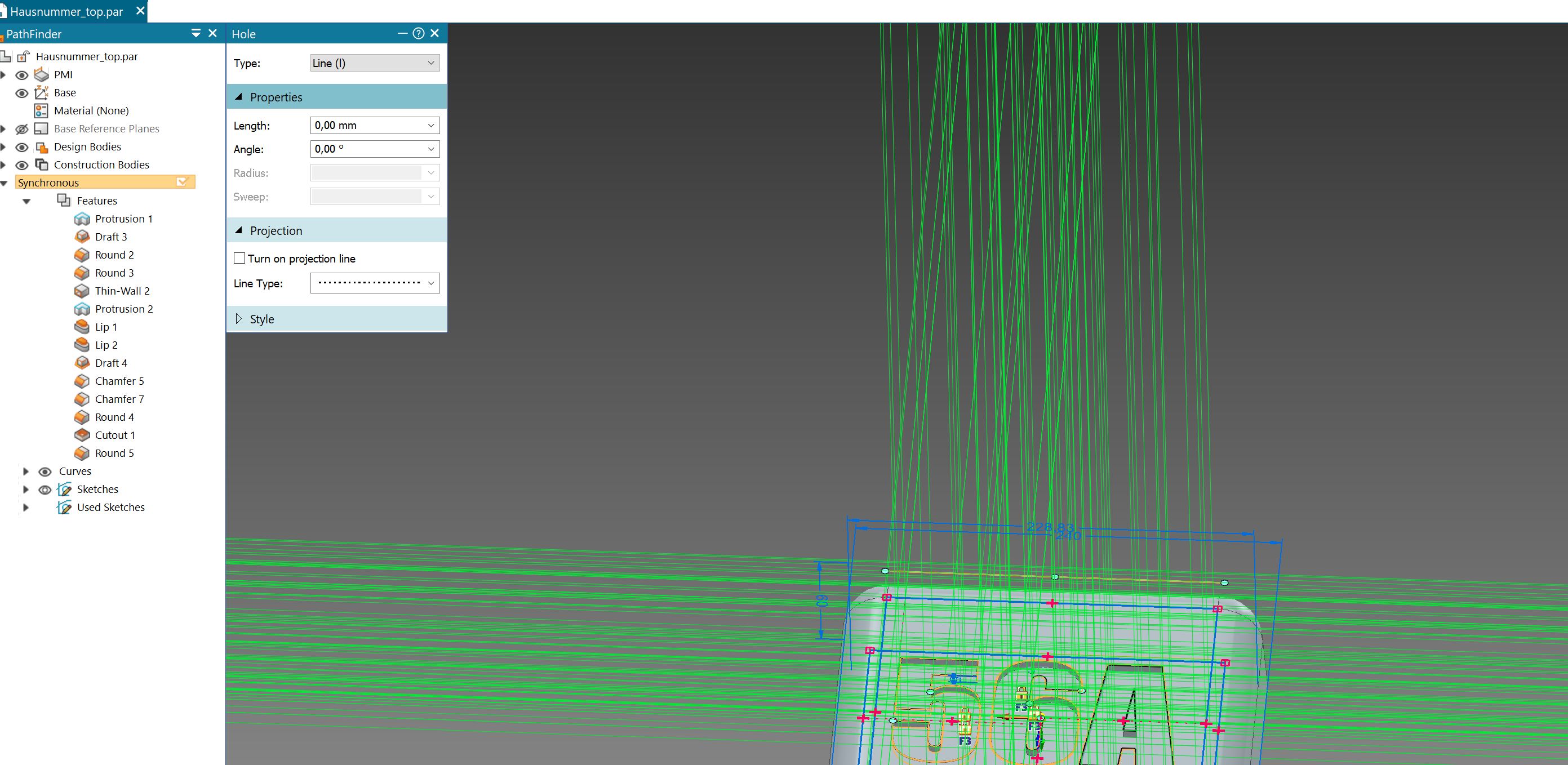

seit wechsel auf die 25er CE ist das programm absurf langsam bei allem. Öffnung vonDateien, Menüs, shortcuts, cursorbewegungen, ansichten, bis hin zu seltsamen artefakten des cursors (geht schon los wenn man das erste rechteck erstellt auf blanker zeichnung)
Büchse ist ein Ryzen 1700, 32GB ram (DDR3 ohne ecc), mortar arctic B580. grakas mal ne olle gf 1050 ti und seit kurzem ne b580 von intel.
kein unterschied, es wirkt fü mich auch nicht wie ein render issue, dann wären nicht alle anderen funktionen betroffen.
problem tritt auch bei 2-3 Versionen der 25er CE auf die ich bisher testen konnte. 22er lief top.
auf dem ollen (4-5 Jahre alt) microsoft  surface rennt es auch nicht ganz flüssig aber signifikant besser als auf der vordergründig performanten workstation.
-ram ist idr max 50%  belegt, cpu auch nur zwischen 10-40% (peak)
bilder von settings und grafikartefakten habe ich angehängt, aber keine ahnung wie ich die hier einbinde

Hallo botchjob,
zunächst einmal herzlich Willkommen hier im Solid Edge Forum auf CAD.DE. Eine Sache ist mir bei Deinen Ansichtseinstellungen aufgefallen, der Antialias Level sollte ausgeschaltet sein. Das erklärt aber m.M. nicht die niedrige Performance. Eine Geforce ist zunächst einmal immer eine gute Wahl, mit den Karten und Treibern gibt es eigentlich keine Probleme. Die grünen Linien auf dem einen Screenshot irritieren mich allerdings, könnte also doch ein Grafikfehler sein. Möglicherweise verursacht durch eine Einstellung im Grafikkartentreiber.
Mach mal bitte folgendes, halte UMSCHALT+STRG+ALT gedrückt und mache einen Doppelklick mit der mittleren Maustaste ins Grafikfenster, damit bekommst Du die Informationen zu den aktuell genutzten Grafikeinstellungen. Hinter
Code:
VendorInfo =
steht was gerade genutzt und eingestellt ist.

Den Antialsias lLvel hat Siemens in leider in den Vorlagen eingeschaltet.
Das ist eine Dateibezogene Einstellung.
Also die 3D-Vorlagen ÖFFNEN, Einstellung anpassen, speichern und schließen.
Arne

habe auch nochmal weiter gespielt und testweise die desktop auflösung (34" läuft sonst auf 3840*2160) reduziert und et voila, es nähert sich der nutzbarkeit an.
es scheint also doch eher ein GraKA / Graka Performance thema zu sein.
@Arne wenn ich die settings global ändere werden die idT vom "part" wieder überschrieben und man muss dort bei styles einen manuellen override ausführen oder ein eigenes profil laden. wenn ich dort AA spiegelungen usw ausmache verbessert ds die performance auch deutlich. deutlich laut graka tool:
leicht: ca 3 FPS
Leistung: 9FPS
Leinstung_custom: 13fps
Graka läuft dann jeweils bei vollem takt und 100%.

so nachtrag: mal das olle tablet (intel onboard grafix, 4 oder 8gb ram) an den Bildschirm gehangen, auflösung auf 3840 gedreht ... und es läuft signifikant besser als der desktop mit den 2 verschiedenen Grakas (ti1050, intel arcb580).
ich bin jetzt eher noch ein wenig ratloser als vorher

Da die Einstellungen zur Ansichtsformatierung Dateibezogen sind, wirken sich Änderungen in der Vorlage auch nur auf neue Dateien aus.
Vorhandenen Dateien behalten die aktive Einstellung.

Da ist irgendetwas anderes nicht in Ordnung. Vielleicht liegts an der CPU?
Bei mir läuft SE u.a. auf einer lüfterlosen GF 730 prima und ohne lustige Striche auf dem Bildschirm.
