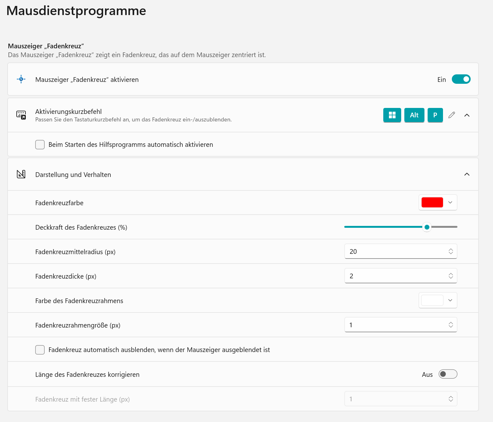

ich glaube ich habe das was für Dich. In den Powertoys gibt es eine Funktion für einen Fadenkreuzcursor. Ist zwar nicht die perfekte Lösung, aber eine die Du sofort haben kannst.

Hallo Markus.
Dein Hinweis auf das Powertoys ist wirklich sehr freundlich und außerordentlich hilfreich.
Ich habe vorerst alle Powertoys deaktiviert und das Werkzeug Fadenkreuzzeiger ausprobiert.
Es ist genau nach meinen Wünschen.
Ein- und Ausschalten mit Tastenkombination und systemweite Nutzbarkeit machen es perfekt.
Sowas wollte ich schon immer haben, auch für Tabellen in Normblättern etc.
Vielen Dank, Markus, und viel Erfolg.
RP
Edit: Die Einstellungsmöglichkeiten sind so vielfältig, daß ich nun sogar ein Fadenkreuz habe, das ich gar nicht mehr ausschalten möchte : )
