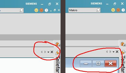

Hallo zusammen.
Ich arbeite gerne mit festen Fenstergrößen.
Dazu nutze ich die Option "Fenster anpassen" (Ansicht - Fenster - Anordnen).
Ärgerlicherweise wird bei jeder Erstellung einer neuen Datei diese Einstellung für alle Fenster zurückgesetzt.
Siehe hierzu links im Bild die ungewollte Einstellung und rechts im Bild die gewünschte Einstellung mit festem Fenster.
Gibt es irgendwo in den Optionen oder sonstwo eine Möglichkeit, eine Vorauswahl, also einen Standard zu setzen?
Grund hierfür ist, daß bei meiner Schulung auf Version 5 (!) gesagt worden ist, daß Windows auch im Hintergrund liegende und somit nicht sichtbare Fenster ebenfalls rendert, wenn sich die Fenstergröße des im Vordergrund liegenden Fensters andert.
Aus Sicherheitsgründen will ich nun mit meiner Angewohnheit fortfahren.

Hallo GPRLLTR,
meines Wissens werden Fenster so geöffnet, wie sie das letzte Mal gespeichert worden sind. Hier wäre es natürlich sinnvoll, auch die Vorlagen so anzupassen, sonst bist Du mit jeder neu erstellten Datei, wieder im Vollbildmodus.
Das es Performanceprobleme wegen im Hintergrund liegender Fenster gibt, ist mir allerdings neu. Aber wenn es denn wirklich mal so gesagt wurde, heißt das nicht das dies immer noch so ist.

Hallo Herr Gras.
Vielen Dank zunächst für Ihren unterstützenden Beitrag.
Das mit dem Abspeichern auf der V2025 habe ich bereits ausprobiert gehabt.
Auf meiner uralten V12-Lizenz verhält es sich, wie Sie sagen.
Das Abspeichern übernimmt auch die Fensterart, also angeordnet oder Vollfenster.
Bei der 2025 CE hingegen wird, wenn eine Vorlage oder eine Datei mit angeordneter Fensteransicht abgespeichert und geöffnet wird, das Fenster dennoch als Vollfenster geöffnet und alle bereits angeordneten Fenster zu Vollfenstern umgewandelt.
Das hat sich nachweislich geändert.
Während meiner Schulung, im Jahre 1999, bei einem Großkunden, der 650 Lizenzen auf einmal gekauft hatte, waren auch Programmierer der UGS dort und haben das Programm vor Ort erweitert und die Mitarbeiter geschult.
Von diesen Programmierern habe ich die Info bezüglich dem aufwendigen Rendern bei mehreren geöffneten Dateien in Vollfensteransicht.
Damals gab es aber noch die Ribbon Bar, die mal auftauchte und verschwand und deutlich sichtbaren Einfluss auf die Fenstergröße hatte.
Diese Ribbon Bar ist, seit Längerem schon, verschwunden und alle unterstützenden Hilfsfenster sind überlagernd angeordnet und verändern nicht die Größe des Hauptfensters.
Möglich, daß Siemens damit das Problem des aufwendigen Renderns beseitigt hat.
Allerdings beschäftigt mich die "lernfähige Symbolleiste", die, bei Ausführung von manchen Befehlen, ein leichtes Verrücken des aktiven Fensters bewirkt und ich darum ein Neurendern aller dahinter liegenden Fenster befürchte.
Ich will einfach nur so bequem wie nötig und effizient wie möglich arbeiten.
Da hat mich natürlich das ständige Anordnen der Fenster nach jedem Dateiaufruf, trotz Minimakro, schon gestört.
Ich habe jetzt die lernfähige Symbolleiste einfach deaktiviert, da ich sie eh nie genutzt habe.
Nochmals vielen Dank für die Info, daß es scheinbar keine Voreinstellungsmöglichkeit für meinen Fetisch gibt.

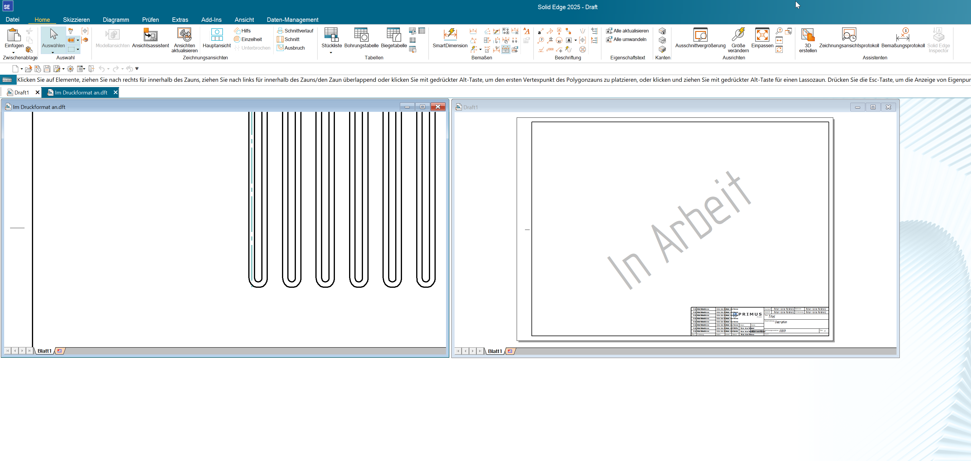

Original erstellt von GPRLLTR:
Das mit den abgespeicherten Fenstern funktioniert bei mir aber. Im nebenstehenden Bild wurden die Fenster wieder so geöffnet wie ich sie abgespeichert hatte, das Bild zeigt also den Stand den Solid Edge von alleine hergestellt hat. Auch die Positionen wurden gespeichert. Die Vorlage habe ich sogar extra angepasst. Öffne ich eine Datei die im Vollbildmodus gespeichert wurde und reduziere deren Größe, sind die Fenster dahinter in ihrer ursprünglichen Größe sichtbar. Das es daran liegt, das ich nur 2D und keine 3D Fenster geöffnet habe, glaube ich nicht.
Nur so nebenbei, hier im Forum ist durchaus das "Du" gebräuchlich, allemal bei jemanden der seit V5 dabei ist und bei K... gearbeitet hat.
