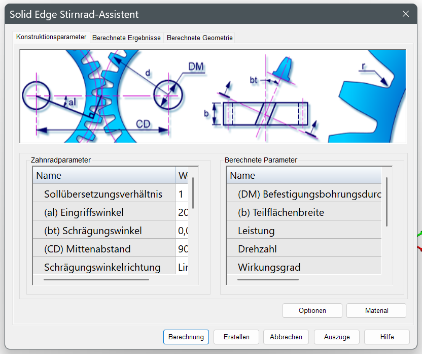

ist es möglich die Fenstergröße anzupassen, wenn man eine Funktion aus dem Tab Enineerinng Reference auswählt um z.B. ein Zahnrad berechnen zu lassen?
Bei mir ist immer alles abgeschnitten und man sieht die Wertefenster nur durch scrollen, was sehr nervig ist. Ich habe auch schon mit verschiedenen Bildschirmauflösungen experimentiert, was aber auch nicht funktioniert hat.
Damit ihr seht was ich meine, habe ich ein Bild vom Stirnrad-Assistent angehängt. Hier sieht man, daß die Tabellen, wo man die Werte eintragen kann nur durch Scrollbalken erreichbar sind, was mehr als umständlich ist.
Ich verwende Solid Edge 2025 Community Edition

Hallo Markus,
ei mir sieht es etwas besser aus, mir fällt aber auf, dass die Schriftgröße der Feldtexte irgendwie größer ist als die der restlichen Texte. Hast Du evtl. etwas an der Textskalierung von Windows geändert?

Hallo Markus,
sorry das ich dir erst jetzt schreibe.
Die Idee hatte ich auch. Ich nutze Windows 11 mit einer Textskalierung von 125%. Ich habe andere Skalierungen probiert aber dann wird nur das Fenster kleiner oder größer. Die Tabellen bleiben gleich. Ich habe jetzt rausgefunden, daß man in den Tabellen die Schriftgröße ändern kann. Leider bleibt das nicht dauerhaft bestehen und beim nächsten öffnen ist alles beim alten.
Ich denke auch, daß das irgendwas mit Windows zu tun haben könnte. Weiß blos nicht, was ich da noch probieren könnte.
