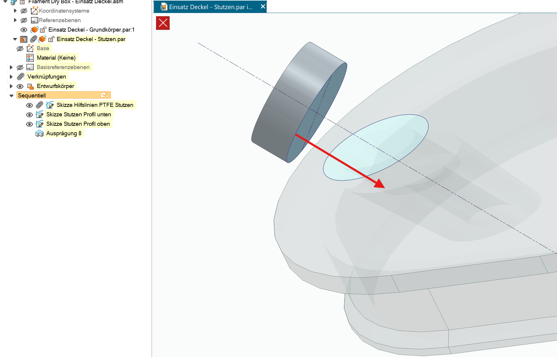

Nun hänge ich aber: Ich habe eine Baugruppe mit 2 Teilen. Ich möchte im 2. Teil eine Extrusion (schräg) bis zu einer Oberfläche des 1. Teils erstellen. Ich wähle im Fenster "Extrusion" "Abmaß von/bis" aus, kann aber die Fläche vom ersten Teil nicht auswählen... (Screenshot 2025-06-16 223001)

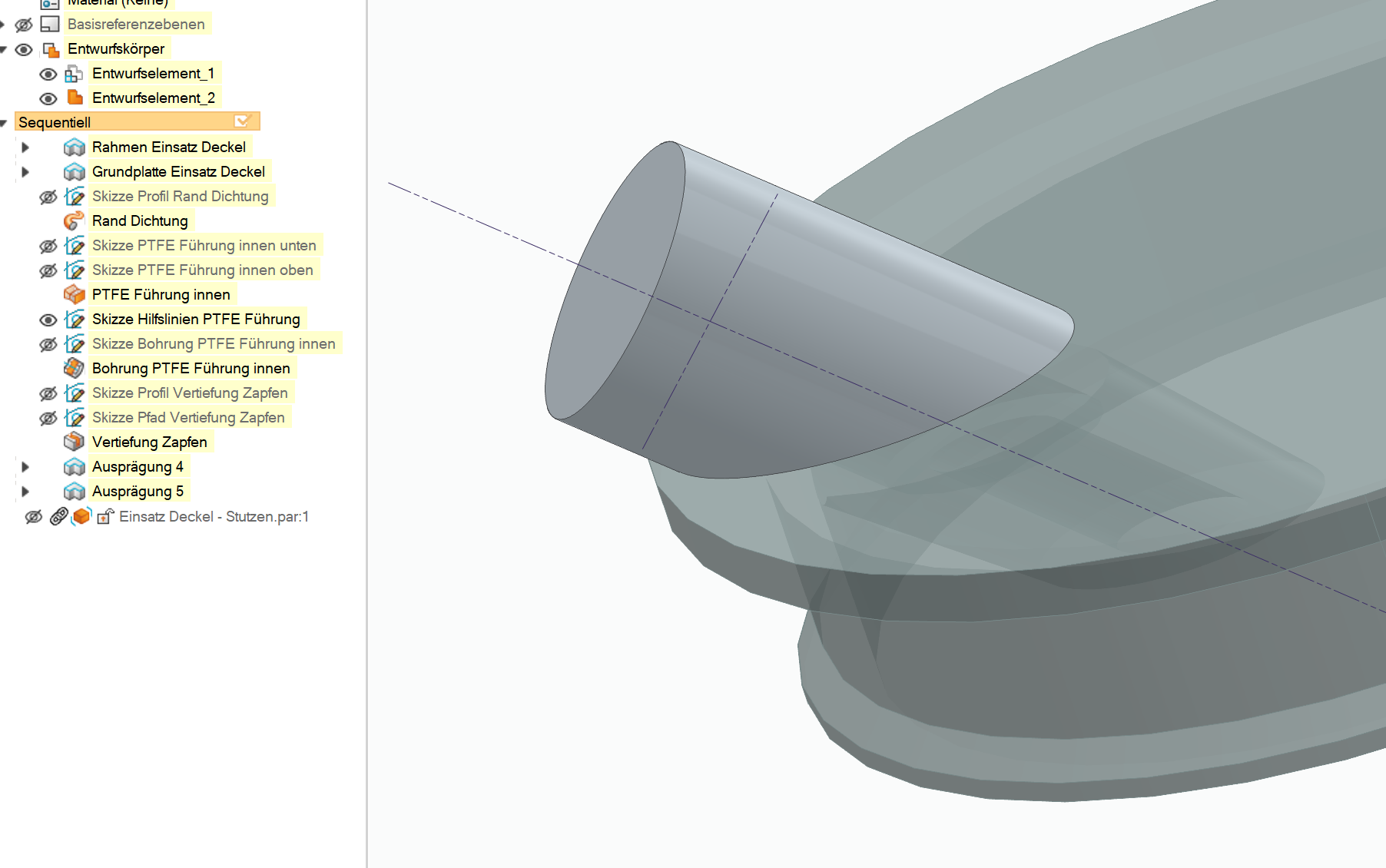

Erstelle ich alle in einem Teil mit mehreren Körpern dann geht es... (Screenshot 2025-06-16 222908), aber es muss doch auch anders gehen, oder???

hol Dir vorher die Fläche per Interpartkopie. Vielleicht lässt sie sich auch mittels gedrückter Umschalt-Taste wählen, Nein lässt sie sich nicht.

Hallo Markus,
vielen, vielen Dank!!!
Das war es was ich gesucht habe... Funktioniert perfekt...
