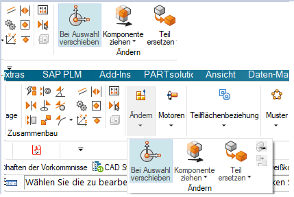

wahrscheinlich ist die Antwort ganz einfach, aber ich finde es nicht.
Wenn ich bei SE 2023 z.B im Assembly auf ein Bauteil drücke, kommt das Steuerrad und normal geht da ein Menü auf, wo man z.B. kopieren kann. Oder wenn  ich Teile ausrichte, ein Menü mit der Option "Umdrehen". Irgendwie sind die Möglichkeiten weg. Weiß einer, wo ich das wieder aktivieren kann.
Ich verzweifle gerade
Vielen Dank

Zwischen Komponente ziehen und den Baugruppenbeziehnungsbefehlen ist der Button "Bei Auswahlverschieben. Der kann angewählt sein, dann ist er hellblau unterlegt und wenn du dann in einer ASM ein Bauteil selektierst, dann erscheint das Menue mit Auswählen - Kopieren und weiteren Menuepunkten und das Steuerrad erscheint.
Ist der Button nicht angewählt, erscheint das Steuerrad nicht und stattdessen erscheint ein horizontales Kontextmenue mit Definition bearbeiten, öffnen usw.
Wenn der Button gar nicht sichtbar ist, dann versuch mal dein Solid Edge Fenster etwas nach rechts zu vergrössern, dann ist der Button unter Ändern gestapelt "versteckt".
Ist der Button gar nicht mehr sichtbar, könnte es sein, das im "Thema" der Button "Bei Auswahl verschieben" nicht mehr angehakt ist, also "entfernt" wurde. Manch einer macht das, weil das Steuerrad nervt. Dann kann man das Thema wechseln oder anpassen und den Befehl wieder hinzufügen. Unter Anpassen gibts auch den Befehl "Andockbare Fenster zurücksetzen. Und wenn gar nichts hilft, dann kann man auch sein ganzes Solid Edge wieder zurücksetzen.. aber das empfehle ich nur für den geübten User, hier dann mal im Forum danach suchen, es wurde das zurücksetzen der Registry  öfter beschrieben.
Ist es das was du meinst?
Dieses "Button ist angewählt" oder gedrückt ist ein häufiges Problem, welches Anwender immer wieder mal verwirrt. Man hat hier aufgrund des Designwechsels die Farben geändert und dieses leicht hellblau unterlegte ist nicht leicht zu erkennen.
Häufig passert es zbsp. auch in der Skizze, das "Gitter fangen" angewählt ist, und ein ungeübter Anwender sucht sich dann einen Wolf um herauszufinden, wieso man die Bemassung nicht mehr "richtig" verschieben kann. Die Farbwahl und die neuen bunten Icons haben schon so manchen geübten Solid Edge Anwender, der seit gefühlten hundert Jahren mit seiner Software arbeitet zu einem hilflosen blutigen Anfänger degradiert, der seine Befehle nicht mehr findet.

Das war es, vielen Dank für die Antwort.
