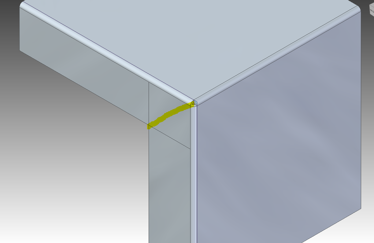

Guten Morgen,
vielleicht könnt ihr mir kurz auf die Sprünge helfen.
Ich habe eine Kollision zweier Blechlappen. Jetzt bin ich auf der Suche nach einer Funktion, mit der man diese Ecke auf gehrung schneidet.

Erstelle sie mit dem Mehrkantenlappen oder mit dem Konturlappen in einem Formelement
Arne

Und wenns einmal erstellt ist?

A ) Wenn es zei einzelne Lappen sind, das Profil bearbeiten.
B ) Wenn es Konturlappen sind, in den Optionen die Gehrung einstellen.
Arne

Hall dch1980,
wenn es unregelmäßige - also ungleiche - Seitenformen sind, dann geht auch der Weg via Part und Umwandeln in Blech ganz einfach und schnell
