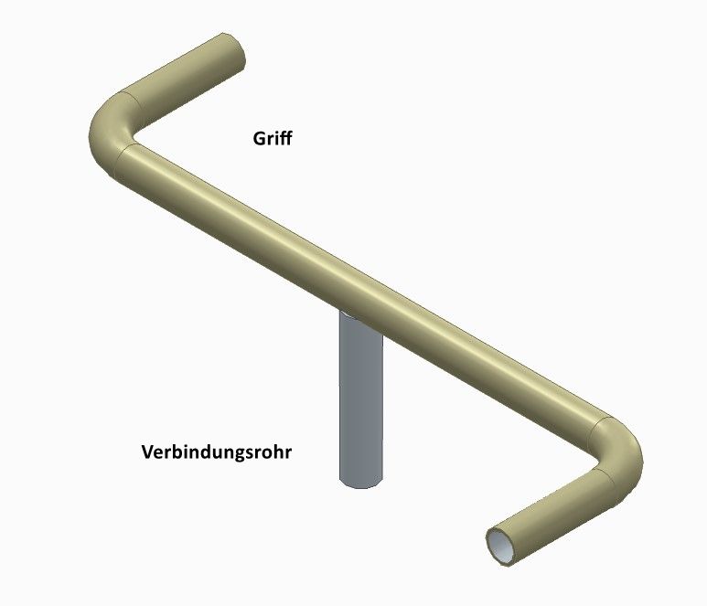

Hallo SE-Experten,
mit den Bauteil-Beziehungen habe ich folgende Probleme:
- die Griff-Mitte soll in der Mitte des Verbindungsrohres sein,
- die Handgriffe sollen im Winkel von 90 grd zur Mittenachse des Verbindungsrohres stehen.
Für Eure Hilfe besten Dank!
Gruß Grimbart

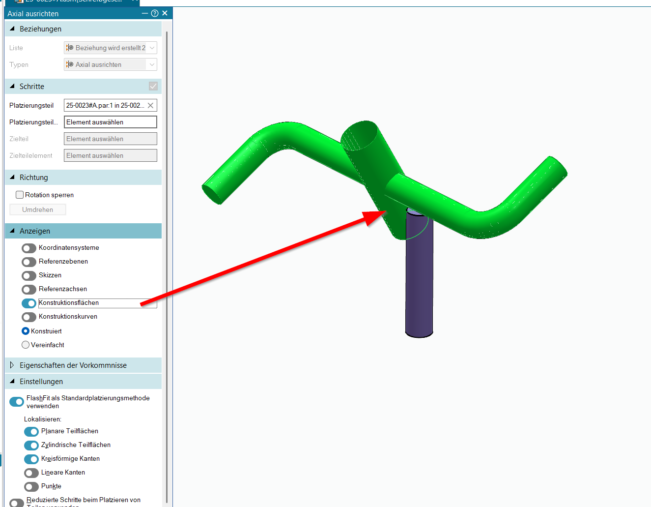

... oder eine Konstruktionsfläche im Griff (Ausprägefläche Zylinder)
Diese kannst Du dann leicht axial am senkrechten Teil ausrichten

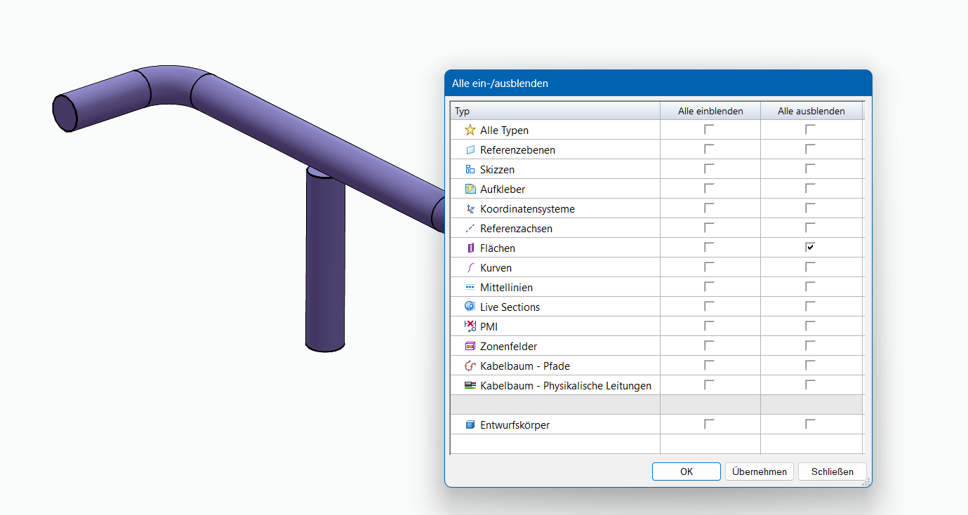

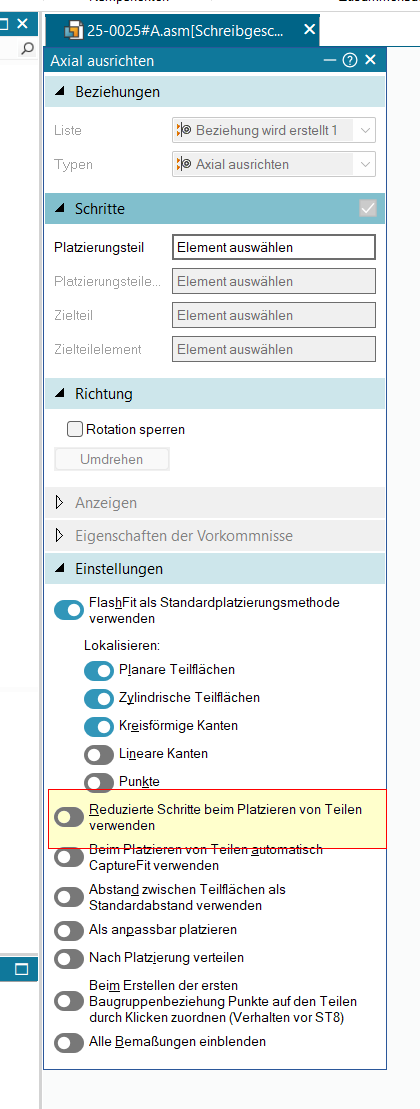

Hallo Grimbart,
nein war nicht ganz so gemeint.
Erstelle Dir eine Fläche im Teil (Flächenkonstruktion)
Diese kannst Du auch beim Zusammenbau in der BG Einblenden und nutzen.
Ebenso  wie die Referenzebenen oder Skizzen usw.
Suche Dir den Befehl "Alle Komponenten Einblenden/Ausblenden" in der BG (rechte Maustaste)
oder beim Einbau, wenn Du KEINE reduzierten Schritte eingeschalten hast, die Anzeige

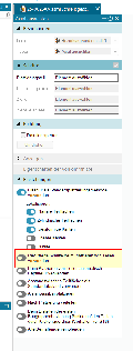

noch mal von mir etwas dazu... verbaut mit FlashFit, dann die Ebenen einblenden und die erste Ebene wählen, mit gedrückter R-Taste dann das Zielteil anwählen um die Referenzebenen einblende zu lassen.
Und er sagte noch: "noch nicht klicken".....
