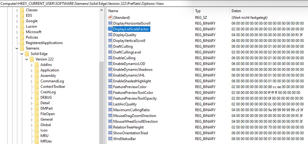

Hallo Users,
lang ists her dass ich was geschrieben habe im Forum.
Wir nutzen hier SE 2022. Da wir Teamcenter haben brauchen wir
die Standard Parts sehr selten. Jetzt ist es wieder mal soweit.
Standard Parts sind auf unsern virtuellen Server installiert.

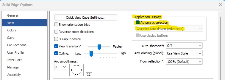

Jedes Mal wenn ich dort versuche ein neues Part oder eine neue Zeichnung zu öffnen stürzt Solid Edge ab.
Das war zu Beginn, als ich es installiert habe noch nicht der Fall. Ich vermute hier irgendein Windows Update.
Server hat Win 10 Professional.
Ich möchte versuchen die Anzeigeeinstellungen von Hardware auf Software zu stellen, nur komme ich nicht zu
dieser Option, da er abstürzt. Kann ich das irgendwie in der Registry umstellen?
Lg Stefan

Die HW-Beschleunigung kann in der Registry ausgeschaltet werden.
[HKEY_CURRENT_USER\Software\Unigraphics Solutions\Solid Edge\Version XXX\PrefSets\Options-View]
"BackingStore"=hex:02,00,00,00,00,00,00,00,04,00,00,00,00,00,00,00
der zweite Wert (im Beispiel 04) muss angepasst werden.
02 = ohne Hardwareunterstützung
03 = mit  Hardwareunterstützung (Erweitert)
04 = Software
05 = mit Hardwareunterstützung (Einfach)
Der Registry-Pfad kann bei deiner Version leicht anders heissen. Ist bei mir schon ein paar Versionen her...

Hallo Chris,
vielen Dank für deinen Tipp.
Der Pfad hat noch gepasst, aber den Eintrag finde ich nicht, wurde wohl im Laufe der Zeit umbenannt.
Mein Bild zeigt, was ich zur Verfügung habe.
DisplayListScaleFactor hab ich probiert den 2. Wert von 03 auf 04 zu setzen (auf funktionierendem PC) hat leider nix gebracht.
Meine Lösung für das Problem ist ein Workraound: Habe bei mir lokal die Standard Parts installiert, werde da die Teile generieren
und dann für meine Kollegen aufs Netzwerk spielen.
